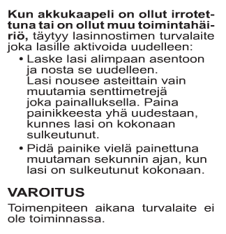

Tuollainen liitteen mukainen ohje oli ainakin jonkun alkuvuosien C6 ohjekirjassa, eli ensin alas, sitten ylös, jos ei mene kerralla niin useammalla ja nappia pohjassa muutaman sekunnin verran vielä huipun jälkeenkin.
Screenshot20200502.png [ 33.9 KiB | Katsottu 10298 kertaa ]

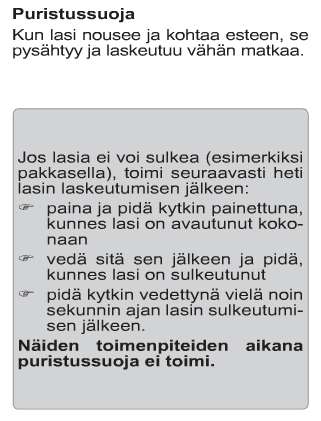

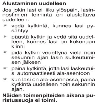

Näköjään kutosen ja vitosen ohjeet poikkeavat toisistaan hieman. Kannattanee silti kokeilla vitosen ohjeillakin, jos ei muuten liiku?
C6:
C6nostin.png [ 22.61 KiB | Katsottu 10118 kertaa ]
C5:
C5nostin.png [ 27.72 KiB | Katsottu 10118 kertaa ]
C5puristussuoja.png [ 27.93 KiB | Katsottu 10118 kertaa ]

Jos ikkuna palaa alas turvasyistä, niin silloin ei olla jostain syystä päästy sopeutustilaan, sopeutustila tuo turvatoiminto ei ole käytössä, siitä on erikseen varoitus ohjeessa. Akun irroittaminenkin hetkeksi voi auttaa ja se aukaisu täysin on ensimmäinen vaihe ennen sulkemista/kiinni heruttamista. [Edit: tulikin muitakin ohjeita kirjoittamisen aikana]
Tuo minun aiempi kuvakaappaus on huono, mutta jos kuvan avaa ja zoomaa isommaksi, niin kyllä siitäkin selvää saa, ja jos sovittelu-kysymyksellä tarkoitit tätä turvarajojen uudelleen opettamista, niin C6 ohjekirjan kielenkäytössä: reinitialise anti-pinch function, mutta kyllä reset on yleisempi, toivotaan että pääset sovintoon C6:n ikkunoiden kanssa.
