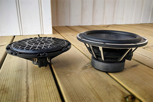

Wesa kirjoitti:
. . . En tiedä onko magneetit parantuneet niin paljon että pienemmilläkin pärjää, mutta äänenlaatu ei tue moista teioriaa.. Pieni magneetti ja pahvikartiot muistuttaa ykkössarjalaisen cx:n ämyreitä vain muovirunko erona. Nuo pitää laittaa vaihtoon jossain vaiheessa nyt kun pahvin irroitus sujuu rutiinilla. . . .
Retorisesta kysymyksestä huolimatta vastaan, että ei ne oo... X7:n ovi on ihan kohtuuhyvin suljettu jo tehtaan jäljiltä joten parempaa elementtiä sisään tunkemalla saavuttaa helposti etua. Tokin vähän sitä resokuppia joutuu Dremelöimään. Kuvassa vertailun vuoksi alkup. ja korvaava.
