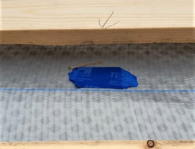

Kuulemma naulapyssyllä tahtoo mennä naulat vinoon ja siitä syntyy reiät. :o Pitäis varmaan aseeenkantolupia hiukan tiukentaa...
Pitääkö tässä vielä ite vanhan länteä työmaavalvontaan, ei koulutuksen, mutta kokemuksen syvällä rintaäänellä antamaan ohjeita. :evil:
Kattopeltien asennus on keskeytetty toistaiseksi asian ratkaisemiseksi.

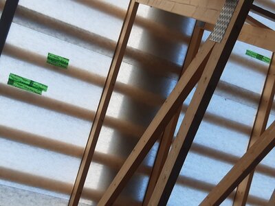

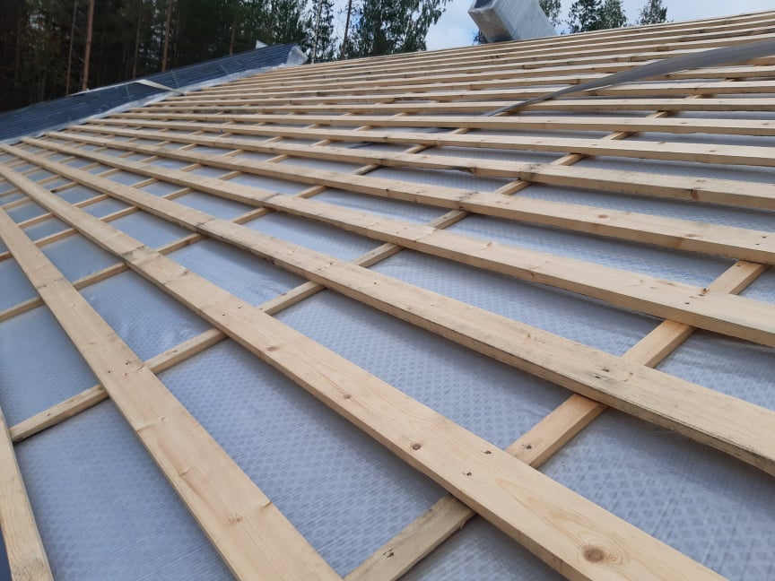

Eilen ajelin katsomaan tilannetta paikan päälle. Tytär oli aluskatteen valmistajalta saanut ohjeet "virallisen" korjauksen tekemiseen aluskatteen rikkoutuneisiin kohtiin. Valmistaja vakuutteli että teippaus oikein tehtynä kestää saman kuin itse aluskate. Samoin korjauksen hyväksyy kaupungin rakennusvalvonta, myöskin tavarantarkastaja ja oma valvoja. Eli siltä osin katon purattamiseen ei löydy tukea. Työ pitäisi ainakin nyt olla valmis teettämään omin kustannuksin, korvauksen saanti on sitten riideltävä oikeudessa.
Kiipesin telineille ja heti katonreunalla ensimmäinen teippaus oli kelvottomasti tehty. Pieni pätkä kippuraista teippiä joka on venyttämällä katkaistu. Jokainen tietää ettei tuollainen teippaus ole mitenkään kestävä.
Paljon vielä reikiä korjaamatta yhä monien yhteydenottojen jälkeenkin oman valvojan merkkaamia paikkoja. Pahin on ehkä kun neljän naulan rivi joka on lyöty aluskatteen kiinnittävään rimaan, joka on ollut vinossa ja naulat on menneet osittain ohi kattotuolin. :shock:
Kattomateriaalit itsessään näyttivät hyviltä, kokonaisuus oli vain pilattu työn surkealla laadulla.
Iltapäivällä kävin vielä uudestaan paikalla, nyt oli joku käynyt vaihtamassa teipit ja työ näytti nyt siististi tehdyltä. Mutta yhä edelleen oli osa naulan rei'istä korjaamatta. Tuo neljän ohinaulatun naulan rivi ei mielestäni korjaannu teippikorjauksella, vaan siihen tulisi vaihtaa ehjä vuota kattotuolien väliin, joka taas saattaa aiheuttaa uusia vaurioita kun ruoteita ja rimoja irrotellaan. :roll:
