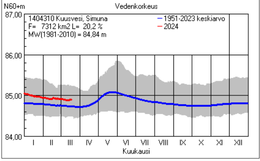

Vesi kyllä palaa altaasta järveen putkea pitkin, joten jos loppukesästä järven vesi on alhaalla, syntyy putouskorkeutta enimmillään ½ metriä, joka tosiaan olisi hyödynnettävissä jonkun aikaa loppukesästä. Mutta vaikka tuo siipipyöräpumppu olisi hyvä keksintö myös minun tarpeeseeni, niin veden virtaus järvessä on siihen liian pieni. Lisäksi tuollainen siipipyöräpumppu olisi herkkä tuulelle. Pumpun vedenpinnan yläpuolella oleviin siipiin tuuli vaikuttaa, myötätuulessa pumpun pyörintä tehostuu mutta vastatuulessa puppu todennäköisesti pysähtyisi kokonaan :roll:
Myös ram-pumput ovat mielenkiintoisia, voisiko sellainen toimia altaasta palaavan veden virtauksella?
Pumppulinkkejä selatessa tuli vastaan tällainen mielenkiintoinen pumppu, onko sen toiminta edes mahdollista ilman ulkopuolista voimaa?
https://www.youtube.com/watch?v=snZt4G_7f6A
Kuvassa tämän "minun" järven pinnankorkeuden vaihteluväli.
Kuusveden pinnan korkeus.png [ 20.4 KiB | Katsottu 9081 kertaa ]
