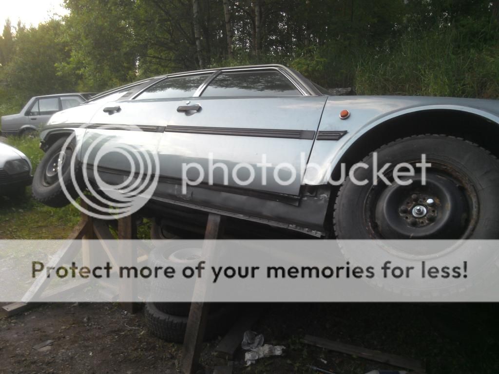

Uusi helma on nyt paikoillaan. Näyttää lommoiselta, mutta ihan suora se on. Siinä on vaan viivakooditarran ja pakkauslistan jämät paikallaan ja sitten vetäsin sinkkimaalin päälle, joka on vielä tuossa kuvassa paikoin märkää. Joutuu nyt olemaan noilla sijoillaan jokusen päivän:
Kysymys kuuluukin, millä tuo ulkopinta kannattaisi puhdistaa, ettei joudu ihan ylitasoitusta tekemään. Teräsharjalaikan jäljet paistaa varmaan kyllä maalin alta? Mä en tuota lopullista käsittelyä viitsi vielä tehdä, kun tuo tulee kuitenkin tuossa kuumenemaan, kun hitsailee tuota sisäpuolta. Mutta olisi hyvä saada puhtaaksi se ja sitten taas sinkkimaali siihen väliaikaisesti.

Kysymys kuuluukin, millä tuo ulkopinta kannattaisi puhdistaa, ettei joudu ihan ylitasoitusta tekemään. Teräsharjalaikan jäljet paistaa varmaan kyllä maalin alta? Mä en tuota lopullista käsittelyä viitsi vielä tehdä, kun tuo tulee kuitenkin tuossa kuumenemaan, kun hitsailee tuota sisäpuolta. Mutta olisi hyvä saada puhtaaksi se ja sitten taas sinkkimaali siihen väliaikaisesti.[/quote]
Harkitsisin kevyttä soodapuhallusta käsikannulla, sitten vesipesu ja maali. Eikös tuohon laiteta inox-pelti peitoksi??
Hmm, täytyypä katsoa mitä tuollainen kustantaa. Sillä voisi olla käyttöä myöhemminkin.
Kyllä mulla siihen tuollaiset kiiltävät pellit on tuolla kellarissa. Täytyy katsoa missä vaiheessa nuo laitan sitten kiinni. Alkuun olen kaavaillut jonkinlaista rottalookkia, joka autossa jo on. Ei siis mitään väkisin väännettyä. Sinänsä kyllä insinöörithän tunnetusti pitävät kaikesta kiiltävästä joten leimausta nuo voisi auttaa :)

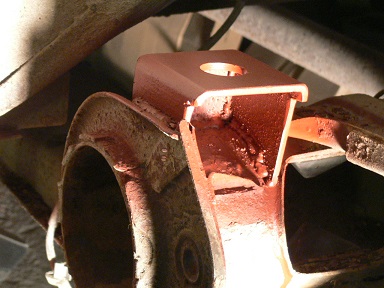

Reilusti vaan haperot paskat pois ja rautaa tilalle. Tässä yksi versio aiheesta uusittu korvake.
Kolmen millin seinämällä olevasta profiiliputkesta laikaten sopiva pala ja siihen reikä kiinnityspultille,
avot ja kestää taas isältä pojalle.
takakorvake.jpg [ 59.12 KiB | Katsottu 7857 kertaa ]

Olisko muita mittoja julkaistaviksi?

90-60-90 on lienee muodollisesti pätevä :lol:
Täytyy ryömiä Prestigen alle kera mauserin, tänään on tosin liian lämmintä moiseen urheilusuoritukseen.
 Viestin otsikko: Re: CX20 Pallas -85
ViestiLähetetty: 04.07.2014 12:01
jptcool kirjoitti:
Les Excentriques kirjoitti:
jptcool kirjoitti:
Ei tarvitsekaan enää, koska muistin GSA:n tavaratilassa olevan CX:n takarungon ja mittasin sen: 82x82 mm ja suurin korkeus 70 mm. Reikä jäi mittaamatta paikallaan olevien kumityynyjen takia.
