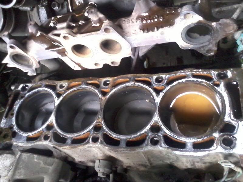

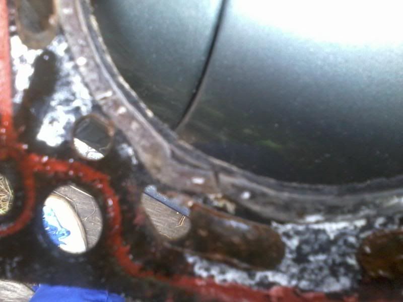

Nyt se sitten tapahtui. Kansipahvi antautui. 4. sylinteriin tuli aika runsaasti vettä, joutui käynnistämään ilman tulppaa, jotta sylinteri tyhjeni vedestä. Nyt olen kannen irrottanut ja selvä vaurio tiivisteessä olikin. Huomenna olisi tarkoitus kasata moottori.

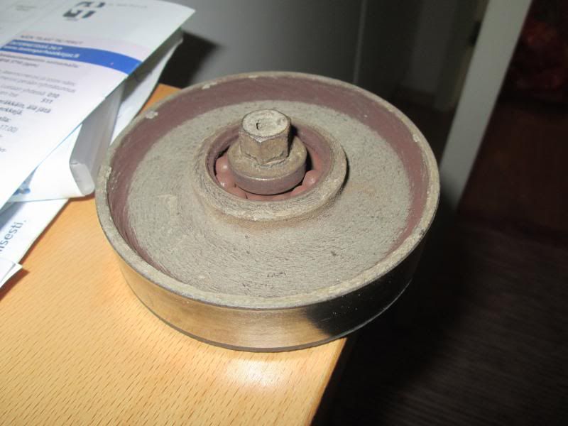

Taas on aikaa vierähtänyt viime päivityksestä. Vikojakin on tullut tasaiseen tahtiin, mutta ei sellaisia, jotka olisi keskeyttänyt matkan teon. Nyt kuitenkin laturin ohjainpyörä otti ja hajosi. Uuden tilasin Sitroselta ja eilen asensin paikalleen. Samalla tutkin takapäästä tullutta kolinaa montuissa. Vakaajatangon pään kaksi pulttia oli löysällä.
