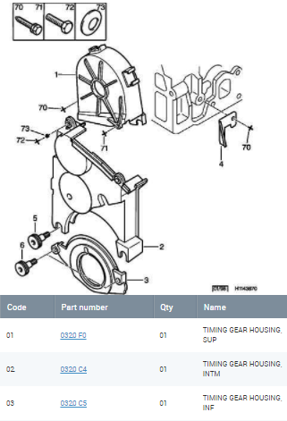

Nuo öljyputken renkaat onkin jo aikansa eläneet, ensimmäisenä tulikin ne katottua ku venttiilikopan otin tieltä pois. Mistähän nuita saa sopivan kokosia ostettua? Ja ne jakohihnan suojat, ebaysta en löydä ainakaan englannin kielellä muita kuin ylimmän suojan :roll:

Noilla numeroilla tuntuis löytävän internetin syövereistä jopa uusina.
Capture.PNG [ 59.53 KiB | Katsottu 16196 kertaa ]
