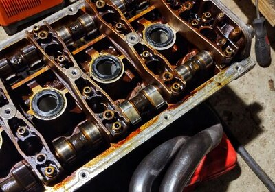

mikaeli
Viestin otsikko: Re: BX 16 valve Lähetetty: 23.01.2023 20:04 |
Viestit: 320 Paikkakunta: Nokia
Pari kuvaa edes projektista, aika vähissä nää ny taas on... Liitteet:
IMG_20230115_135603212-02-01.jpeg [ 90.43 KiB | Katsottu 16266 kertaa ]
IMG_20230118_155729264-02-01.jpeg [ 109.67 KiB | Katsottu 16266 kertaa ]
IMG_20230118_154941509-02-02.jpeg [ 113.55 KiB | Katsottu 16266 kertaa ]

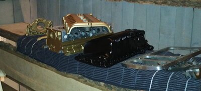

mikaeli
Viestin otsikko: Re: BX 16 valve Lähetetty: 01.04.2023 14:43 |
Vähän ollut talvi ja motivaatio taukoa, meinas ottaa koneen osien puhdistaminen lujille... Nyt menee kuitenkin kone jo takaisin päin kasaan. Hävinneitä osia vasta yksi lohkon tulppa öljykanavan päästä, no onneks varaosakoneista löytyy jos alkuperäinen ei löydy. Liitteet:
IMG_20230331_231520815-01.jpeg [ 49.72 KiB | Katsottu 14350 kertaa ]
Moottorimaalin kovetus oli eräänä iltana menossa, sitikan kone saunassa ei ole meilläkään kovin yleinen tilanne
Xm V6.24 -91 ikuisuusprojekti "ekojemma" Xantia activa turbo CT 1998 "supersitikka" ZX 1.4i -93 Ë-C4 -22 varaosa-autoja x kpl Transporter T4 carsport -03 Scania Carrus 701 11,6 Td -94 (asuntobussi)
