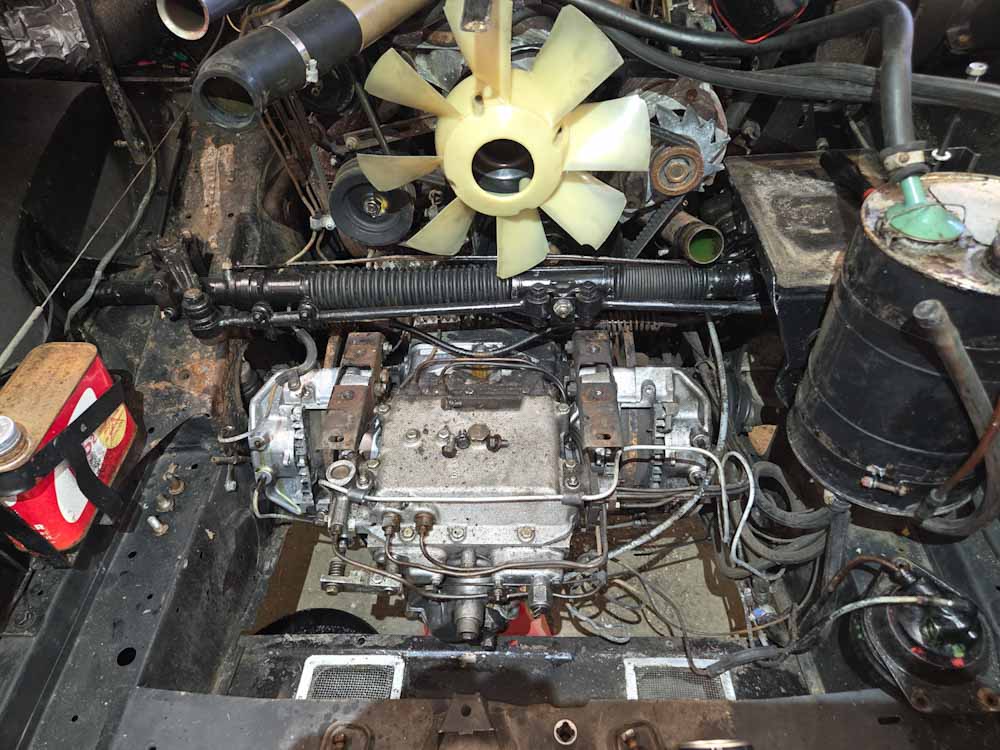

Kaikki on ihan huonosti! Auton leima meni pitkäksi jo toissa vuonna ja haparoivat elvytysyritykset ovat enimmäkseen olleet hedelmättömiä. Jostain syystä tässä seisonnan aikana on akun kengän kytkeminen aiheuttanut kahden sulakkeen välittömän palamisen. Ilmeisesti olen jotain sössinyt kojelaudan auki ollessa kun sähköremonttia tehtiin toissa- tai sitä edellisenä vuonna. Taisi tulla aika huonosti dokumentoitua sekin. Hyppyjohto suoraan puolalle mahdollistaa sentään koneen käynnistämisen. Pihalla siirrellessä muistui mieleen että kaasu ei palauta, ryyppyvaijeri on poikki ja jarruissa hiuksia nostattava viive. Ilmeisesti vain takajarrut ovat pelissä mukana. Keinottelin nyt sitten auton remppatalliin ja aloin irrottaa etujarrusatuloita herkistelyä varten. Mukavasti ruuvaamista on siinäkin. Kaipa se vika sitten oikeasti on kuitenkin poljinventtiilissä?
EDIT: Aikaisemmat ketjussa olleet kuvat ovat haihtuneet taivaan tuuliin kun kuvapalvelu meni manan maille. Onkos tuo foorumilla edelleen käytössä oleva 120 kB kokoraja liitetyille kuville vähän vähäinen?

Villi veikkaus, jarruvaraajasta typet karanneet etujarruihin. Joskus talven jälkeen ollut Sm:n jarruissa sama oire, korjaantunut ilmaamalla etujarrut. Semmoinenkin väite on tullut kuultua, että etujarrusatuloiden tiivisteiden välistä vetäisi ilmaa sekaan, kun pitempään käyttämättä, tämän todenperäisyydestä en varmaksi menisi...
Voi se jarruventtiilikin jumittaa, mutta aika harvinaista on se. Vaatinee jo reilusti pitemmän käyttämättömyysjakson, Sm:ssä moiseen riitti 28 vuoden käyttämättömyys, etujarrupiirin luisti oli sujuvasti jumittunut pohjaan, sieltä herkistellen lähti liikkeelle ja puhdistusta varten purkaessa ei onneksi näkynyt mitään syöpymäjälkiä tms. osissa...
Varmasti ollut jännä ajettava, käytännössä pelkillä takajarruilla, jumittavalla kaasulla mehukepillä ajellen. Vaan jos kytkin kuitenkin totteli jarrulla irroitusta, niin silloin jarrupuoli toimi mutta jarruvoimat saattoi jäädä heikoiksi tai runsaalla viiveellä toimiviksi järjestelmässä olevan typen takia..?

No niin, tutkimuksia on hiukan jatkettu. Jarrupaineen varaaja (tässä autossa 2 putkiliitännällä varustettu) oli kuin olikin rikki, eli öljyä sai kaataa ulos joka lävestä. Tuo on todennäköisesti ollut hajalla jo pitkään, öljyissä ei ole ainakaan ollut vaahtoa havaittavissa. Jarrusatulat purin ja nehän olivat aivan kuin uudet! Männät ja sylinterit aivan tip-top, eli turhaa työtä sikäli. Ei kai tuon jarruvaraajan rikkinäisyys silti aiheuta sitä ettei autossa ole etujarruja ollenkaan?
