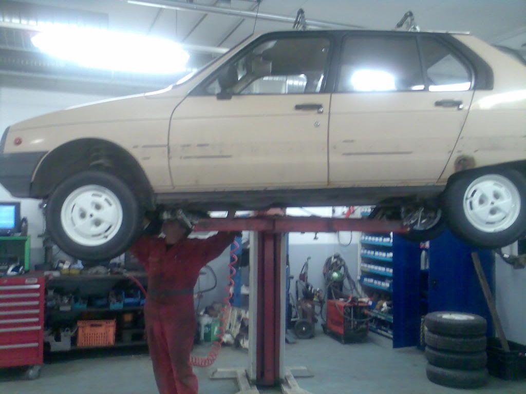

Uudet renkaat sain taas http://www.citix.fi/ tuolta ja Pasu teki hyvää työtä. Otti selville vaihdekepin hmm, suuren liikkuvuuden syyn. Pakeliitti osa oli kulunut nivelestä ja jospas siihen jotain muuta keksisi. Saisi pakinkin helpommin perille.

Visan lerpun vaihdekepin saa kondikseen, kun vaihtaa puslan. Helppo paikallistaa, kun ottaa haitarikumin veks. Sitä ei uskoisi, miten helevetisti tuommonen pikkuosa(t) vaikuttaa :shock: Axun vastaava saattaisi käydä? Axussa se(ne) sijaitsee vieläpä auton ulkopuolella.

Nii, Pasu löysi sen osan auton alta. Tai siis sen löysän kohdan, mistä se alkuperäinen osa on poiskulunna. Minäkin näin sen, siis se on totta. :lol: Mutta noi uudet renkaat ja vanhat kunnostetut vanteet on hauska yhdistelmä, rrr rav vv isss taa-a.
