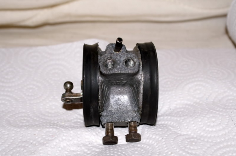

Olisiko ihan korkeudensäätimen jumi / vivuston jumi kyseessä jotenkin voisi oireet siihen viitata. Parin CX:n takakorkeudensäätimen olen joutunut purkamaan ja putsaamaan, kun ei muuten alkanut ajokorkeudet löytymään. (jos siis se korkeusäätimen sähkömoottori auton alla toimii oikein, tietty kannattaa vivuston toimintakin varmistaa, että käsky menee perille korkkarille.)

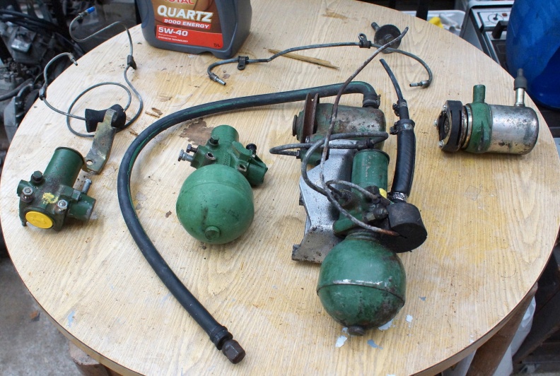

Tuolla kuvaa varaajarungosta ja hydepumpusta: https://citroenkerho.fi/citikkagalleria/_data/i/galleries/Users/cxtb2/kilpukoita/Hyde%20pumppu+varaaja%20CX-me.JPG
(tuossa keskellä olevassa varaajarungossa näkyy se paineenpoistoruuvi).
Tässä kuva korkeudensäätimestä: https://citroenkerho.fi/citikkagalleria/_data/i/galleries/Users/cxtb2/kilpukoita/Korkeuss__din14-me.JPG

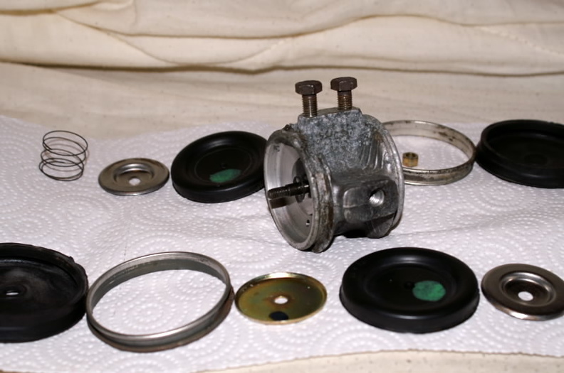

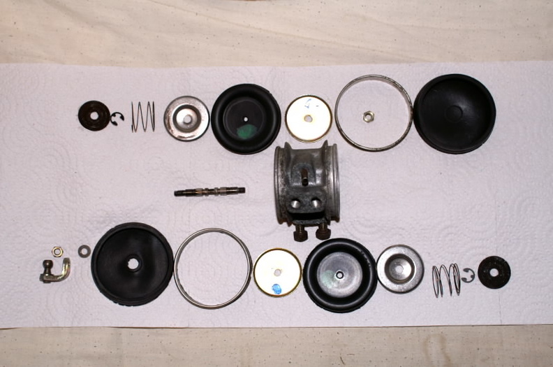

ja sitten sama puretuna osiinsa: https://citroenkerho.fi/citikkagalleria/_data/i/galleries/Users/cxtb2/kilpukoita/Korkeuss__din1-me.JPG
(noin pitkälle tarvitsee harvoin purkaa, yleensä riittää, että päädyissä olevat kumit ottaa auki, ja putsaa niiden sisältä moskan pois.)
Eli tähän asti: https://citroenkerho.fi/citikkagalleria/_data/i/galleries/Users/cxtb2/kilpukoita/Korkeuss__din7-me.JPG
ja sitten jos purkaa tuota , niin aina puhtaan öljyn kanssa kasaan!! ei saa yrittää kasata kuivana.
