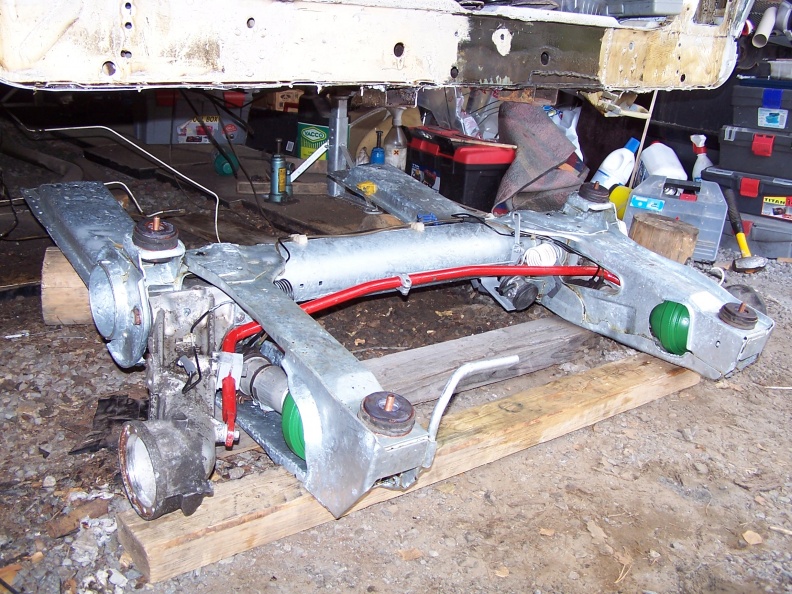

Ju, korkeudensäätömoottorilta, joka on apurungonpitkittäispalkkin sisäreunaan kiinnitetty, lähtee metallitangot eteen ja taakse korkeudensäätäjille, jotka on kallistuksenvakaajatankojen vieressä apurunkoihin pultattuna. (ja nämä kaikki auton alla oikeallapuolella apurunkoihin kiinnitettynä).
Tuolla näkyy kuvassa taka-apurunko, ja siinä oikeassa reunassa punaisen vakaajatangon alapuolella korkeudensäätäjä, ja siitä ylöspäin lähtevä vipu, jonka päässä näkyy silmukka, johon korkeudensäätömoottorilta tulevan tangon pää sijoittuu. https://citroenkerho.fi/citikkagalleria/_data/i/galleries/Users/cxtb2/UA/100_1943-me.jpg

Takapää kun sulla rampeilla niin pääset alle turvallisesti niitä tankoja sörkkimään. Siihen cxtb2:n kuvissakin näkyvään korkeudensäätiimeen tulevia tankoja/vipuja kun vähän vääntelet ihan käsinkin niin että painavat/vetävät sitä säätimen mustan ison kumikorkin läpi menevää tankoa, niin pitäisi perä nousta ja laskea. Kunhan varmistat ettet työnnä päätä niin pitkälle ettei mahdu väliin ala-asennossa.. Äläkä ikinä mene alle, saati niitä tankoja sorkkimaan vaikka yläasennossa mahtuisitkin. Varmista aina, jos paino on pyörillä, että auton ala-asennossakin on tilaa. Jos saat näin korkeuden muuttumaan, niin alat ymmärtää miten systeemi toimii ja voit jopa säätää sitä korkeuden perusasetusta.
Nämä edessä ja takana olevat korkeussäätimet ovat hydraulivettiileitä joita mekaanisesti ohjataan akseliston korkeusaseman mukaan takaisinkytkennällä niin että jos karan ajokorkeusasetus poikkeaa vivuilla akselistosta mitatusta, ohjaa venttiilin kara painetta lisäten tai päästäen kunnes tämä mekaanin takaisinkytkentä keskittää karan asentoon jossa ei säätöä tarvitse. Ja sen peruussäätöasetuksen sille venttilille kertoo sieltä korkeudensäätömoottorilta tuleva tanko joka meenee siis kummankin pääs säätimelle. Nyt jos tämä tako ei liiku tai niiden säätöventtilen karat jumittaa, ei öljyä virtaa jousisylintereille eikä auto nouse. Eteen sulla ei ainakaan mene painetta yhtään. Niissä tangoissa ja vivuissa on erilaisia joustoja ja välyksiä joilla saadaan säätöön sopivasti hitautta jotta ei korjaisi korkeutta kesken joustoliikkeiden. Siksi jumittunut venttiilin kara ei estä vivustoa tai säätömoottoria täysin liikkumasta ja toinen pää voi toimiakkin. Voinet myös sieltä alta yrittää sitä pitkittäistä säätötankoa työntää/vetää ja kokeilla saatko etupäähän eloa? Muista että tapahtuu muutaman sekunnin viiveellä liikkeet ja kuulee äänestä kun alkaa öljy suhista venttiilissä.
Sama systeemi kaikissa mehjousissa kunnes C5:stä alkaen ajokorkeus mitataan sähköanturilla ja edessä oleva pumppu ohjaa painetta tarvittavaan linjaan säätötrpeen mukaan.
