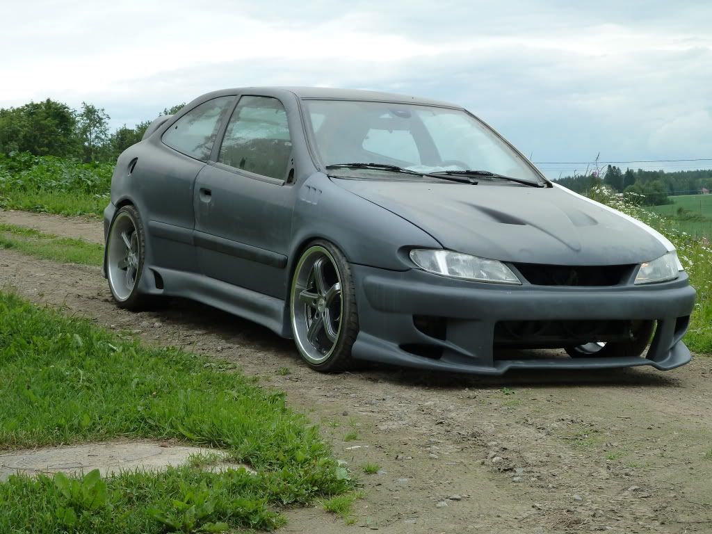

hyvältä näyttää. http://i21.photobucket.com/albums/b286/ ... 000854.jpg oot varmaan tämän nähny. n 10cm spacerit, 20" vanteet, viidellä pultilla. ville rakentelee tota kuopiossa

Ariru kirjoitti:
Ei tuokaan montaa vuotta ole rakenteilla ollut...

jaa en tiedä. tossa on lissää sen puuhista http://xsara.tuningboard.net/t175-citro ... e-projekti. joo on sillä ollut vähän inspis hukassa. viimeksi kun kyselin niin helmoissa vai olikohan kaarissa viel tekemistä ja sit maaluuseen. maalauspaikkaa sillä ei viel ollu tiedossa
ainii tuo linkki näkyy vaan rekisteröityjille.. mut kopsaan viel nuo. TSW:n 20" (Jos vaan saan jotenkin kiinni ne) taakse 10" leveenä ja eteen 8,5" leveenä.
Renkaat taakse kokoa 285/25/20 ja eteen 225/30/20
http://i21.photobucket.com/albums/b286/ ... a-0103.jpg
http://i21.photobucket.com/albums/b286/ ... a-0074.jpg luki et 4 kk menny tilauksesta...
