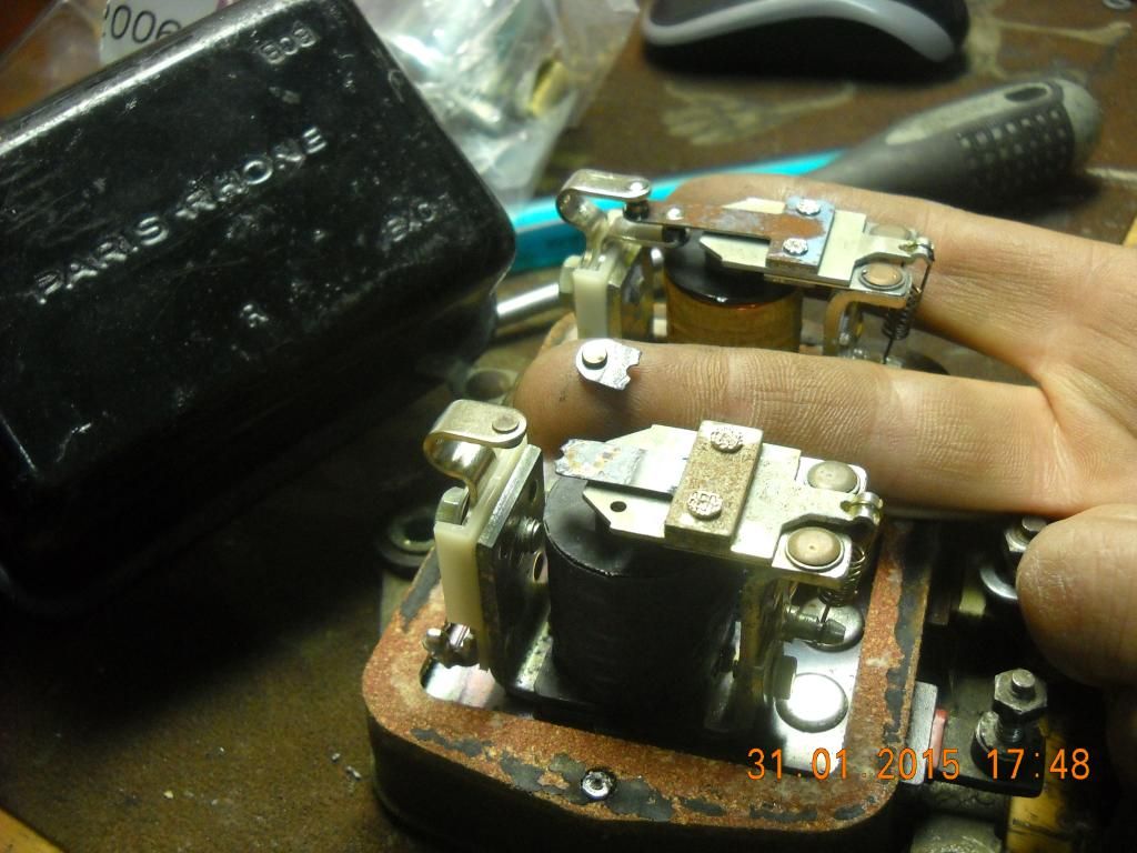

 Viestin otsikko: Re: Citroen DS 23 ie mehukeppi, eeppinen projekti.
ViestiLähetetty: 24.02.2015 10:59
Viestit: 5197
Siellä ketjussa muuten myöhemmin mainitaan että edellisen kuvan rele ei ollut se minkä jän hankki vaan tuollaisen:
Mutta minkälaisia on sinun releet toiselta puolen, ne onkin erilaisia kuin kuvittelin: eli paksut liitokset on ehkä suoraan kuparilevyissä:
Siinä aussi-ketjussa paljon juttua myös johdinten ja liittimien väreistä ja mikä löytyy mistäkin...
ViestiLähetetty: 24.02.2015 12:48
^Tuommoisia ne starttireleet on alkujaan, yläpuolella kuparit näkyy kun muovikannen irroittaa (vanhemmiten monesti kadonnut), alapuolella sitten pyöreä rele jonka keskellä on nappi mistä voi pakko-ohjata relettä. Kätevää kun konehuoneesta voi starttia käyttää, säädellessä mitä milloinkin venttiileistä lähtien, kun moottoria pitää pyöräytellä. Lisäksi jos kone sammuu pannuhuoneessa askarrellessa, niin siitä sen saa kätevästi takaisin käyntiin...
Ne kaksi starttireleen ohuempaa johtoa, toinen on tosiaan se ohjaus mikä maadoitetaan starttikytkimen kautta lataussäätimeen. Toinen muisti/mielikuvan mukaan on sitten ulosotto akulta suoraan ruiskun releille.
Ruiskun kolmeen releeseen menee kaikkiin suora sähkö, pääreleen käämin toinen pää on maadoitettu ja toiseen sähkö tullessa se kytkee sähköt niin ruiskun älylle kuin bensapumpun käämille.
Bensapumpun rele maadoitetaan älypurkin kautta.
Sit se kolmas, impulssirele, jota ei kaikissa IE:ssä ole, sen käämin toiseen päähän tulee suora syöttö akulta, toinen pää maadoittuu edellämainitun starttirele, starttikytkin, latausrele -ketjun mukaisesti. Tämä rele antaa sähköä sekä kylmäkäynnistyssuuttimelle lämpö/aikakytkimen kautta että ruiskun älylle jotta bensapumppu käynnistyy varmasti sekä moottori saa pienen lisäannoksen bensaa. Lämpö/aikakytkin antaa kylmäkäynnistyssuuttimelle luvan suihkuttaa bensaa silloin kun startti pyörii sekä moottorin lämpö on alle 37 astetta.
