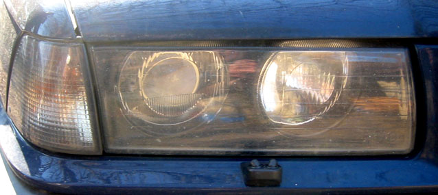

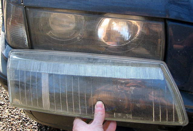

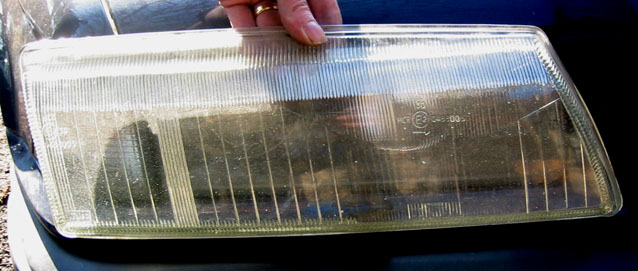

Ja kun tuossa on spekuloitu eri vaihtoehtoja & heitetty mukaan BMW 3-sarja E36 niin tässä kuvia, ei näytä pahalta swapilta laittaa nuo klasin alle. Valoltaan nuo Pimmerin valot on hyvät, ja hintakin kohtuullinen kun saksantuonteja on purussa paljon. Uudet tarvikkeena satkun luokkaa kipale, purkuosina kiinnikevikaiset tai lasittomat tai moottorittomat 50e kipale. Ja kiinnikkeitähän ei modauksessa tarvi ;)
