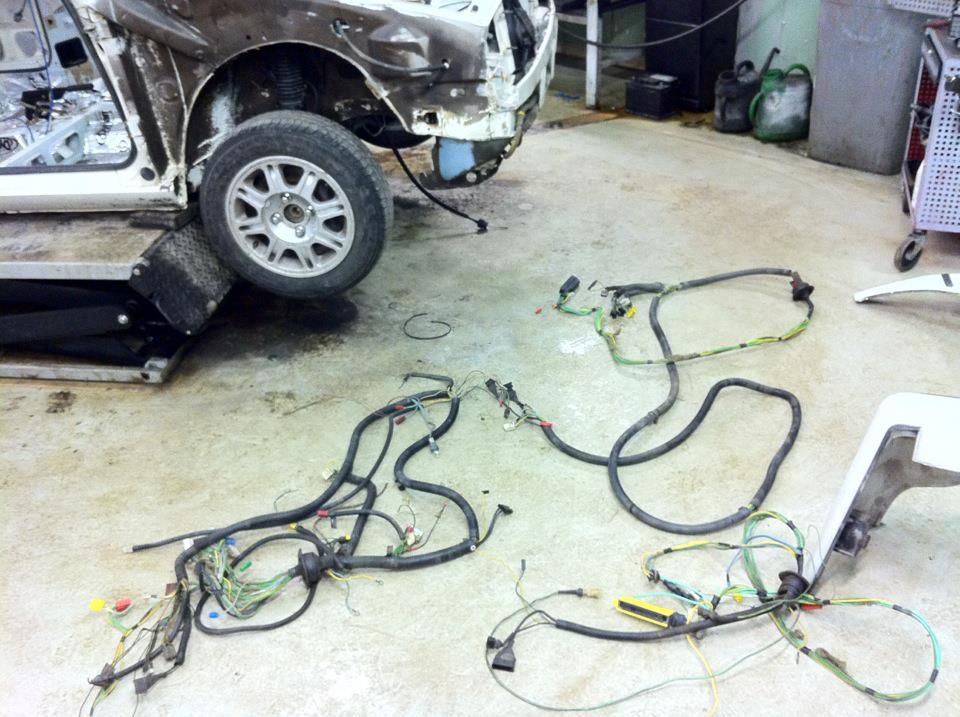

Pitkästä aikaa tuli taas tehtyä jotain, viimeiset sähköt revitty pois ja uusia laiteltu paikoilleen.

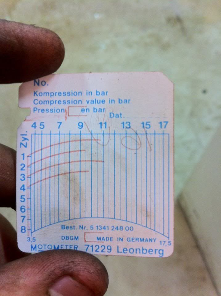

Sitikkapuoskari testasi konetta, mittasi puristukset ja ohivuodot. Selvis myös että kytkin on entinen.
4.sylinterissä ohivuotoa 85% öljytilaan, tehään sit koneremppaki :P

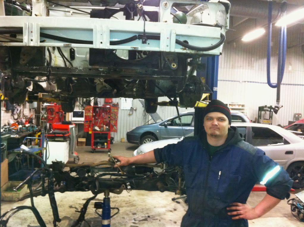

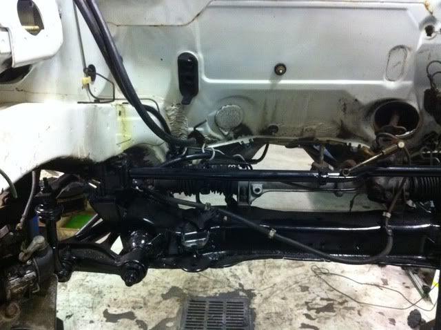

Auto ja tekijä :mrgreen: , eli etukelkka tiputettu pois.

Uus kelkka kiinni

tuohon kun rustaa sen typerän mustekalan tilalle jotain järkevämpää , niin ei tarvii temppuilla enää ahtaissa paikoissa. :D

Vaihdoin vasta yhden juuri vaihdetun ( noin vuosi väliä ). Ilmeisesti näitä puolalaisen laatuisia vulkanointeja. Sellaisen sitten taas uuden sinne laitoin, kun ei kai muunlaisia enään mistään saa. Eli jos on alkuperäinen uusi citikkamustekala varastossa niin sellaisella menee pitkälle, mutta puolalaisella ei ole tästä varmuutta. Tuossa vaiheessa kandee rakennella keruusysteemi putkiliitoksilla ja johonkin väljempään paikkaan - kannatan.

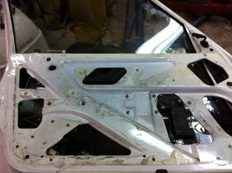

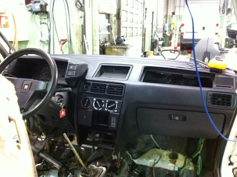

Kuskin ovi on saanut kerroksen Dynamattia ulkopeltiin, sekä sähkölasin ja keskuslukon hilppeet, apukusin ovessa sama tilanne :)

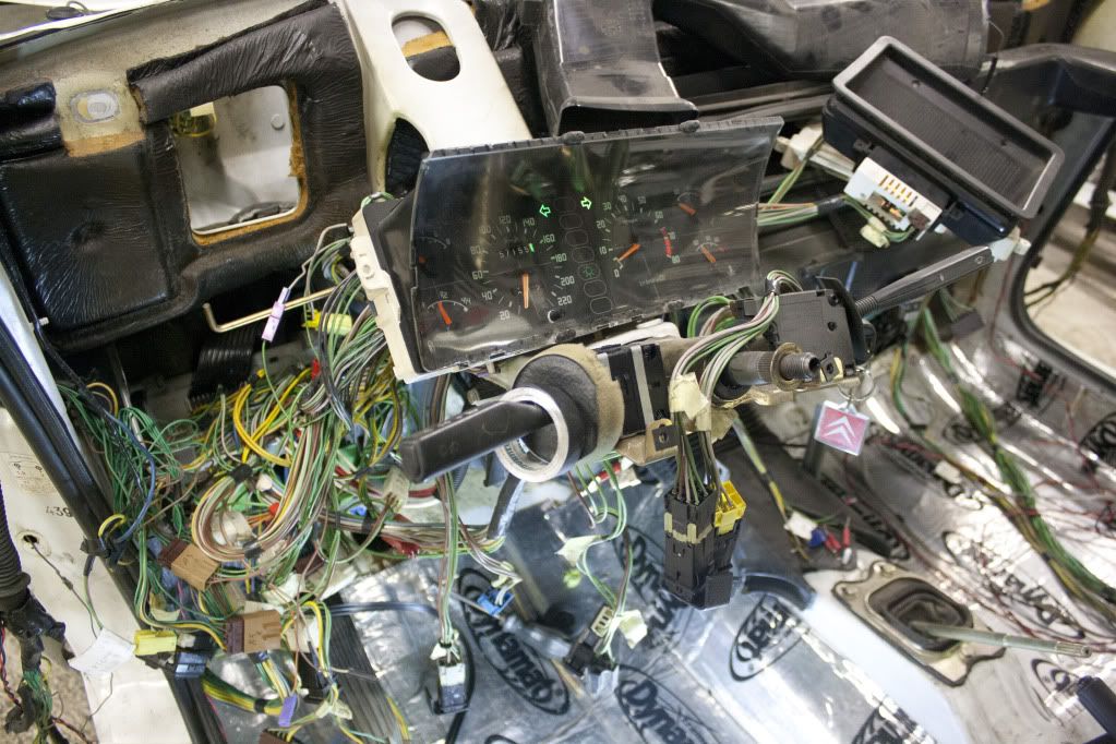

Kojelaudan sähköt rupeavat olemaan jo kohdillaan, viikonloppuna kojelautaa kiinni.

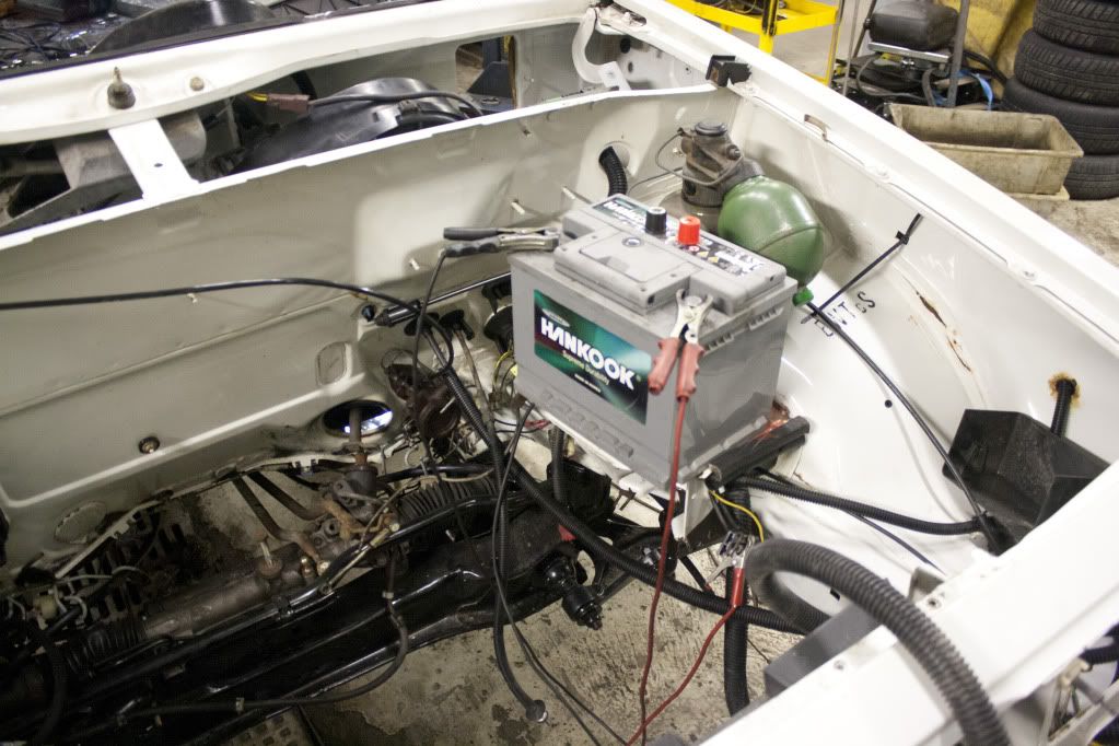

Viikonlopun aikana tehtiin näin:
ja sit tapahtu näin:
ts. meillä on toimivat sähköt!

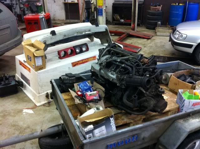

Tulipa haettua aarteita Jämsästä, vielä jäi kesälle haettavaksi yksi 16V koppa joka on täynnä irtoroinaa :P

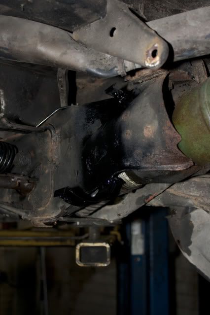

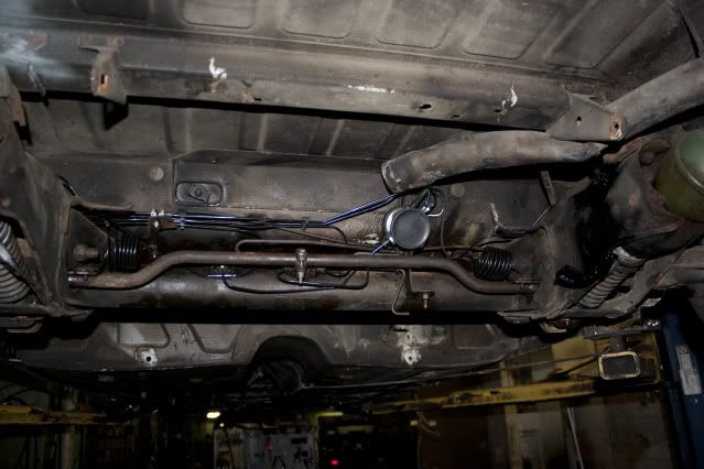

Tänään Sitikkapuoskari laitteli uudet pitkät putket ja taakse kaikki hydeputket uusiksi, kuvia vois huomenissa napsia.

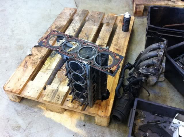

Minä tutustuin eilen haettuun 16V moottoriin, joka todettiin myös huonoksi... puristukset huonot sekä 2. ja 4. sylintereissä ohivuotoa reilusti yli sallitun.

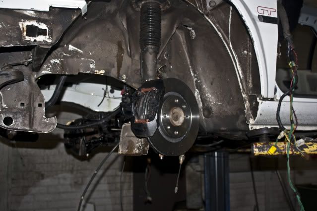

Tänään vähän fiksailin jarruja:

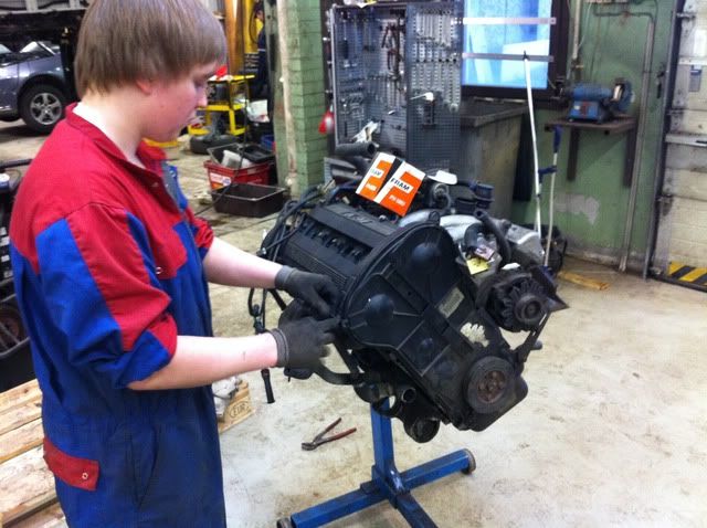

Meidän työharjoittelija saa tehdä koneremontin opinnäytetyönä :P

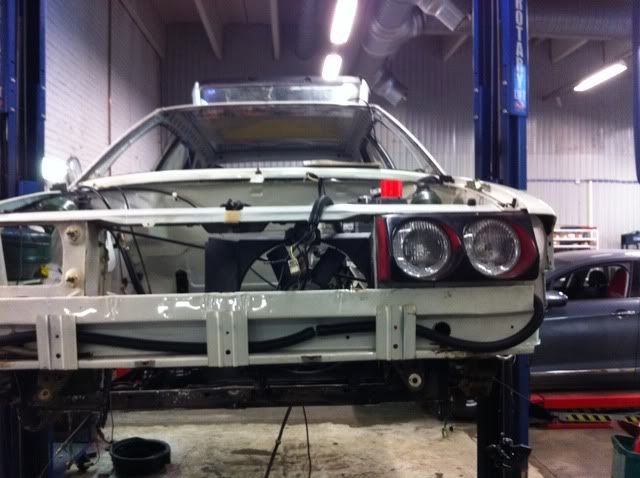

ja pakollinen nelivalo fiilistely kun semmoiset sai taas :)

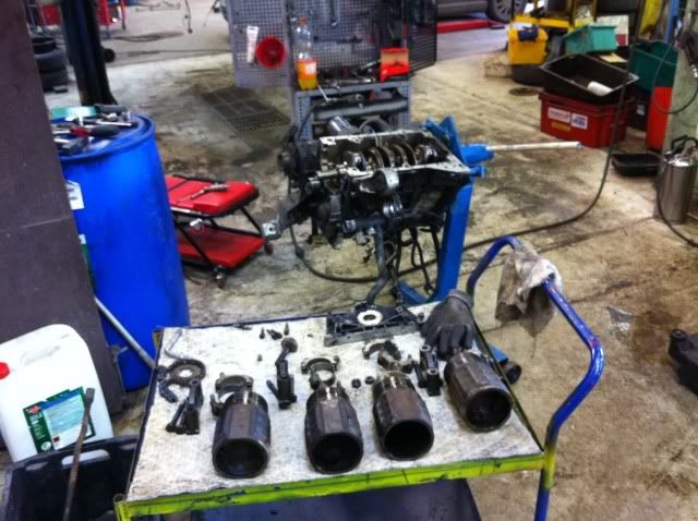

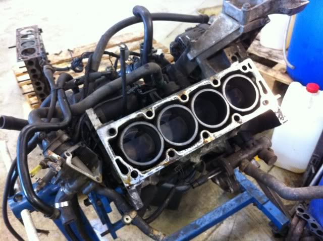

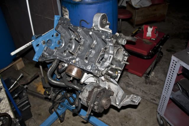

Tänään harjuri sai koneen purettua, että enää ei tarvitse kuin odotella osia ja kantta Moottorihiomolta.
Kuvaa:
 Viestin otsikko: Re: BX 19GTi 16V projektia
ViestiLähetetty: 20.03.2012 20:32
Viestit: 4693
hienoo kuvaa ja palikoista ja asennoista päätellen jengi tietää mitä tekee........ muistitko uudet tiivisteet putkien alapäihin SUORINA. ja pinnat puhtaina. hoonasitko putket ? putsasitko rengas-urat mitaten uuden renkaan ja männän välykset+ + MÄNNÄN JA PUTKEN välykset ? + tasot lohkon ja putkien välillä ( 0.3 mm sallittu ) ja suoruudet ?
jos nuo oot hoitanu . niin kilometrejä on ootettavissa ( mikäli termari on max 86 asteinen ja flekti toimii viimeistään 89 asteisena ) ILMAN PAINEITA jäähd. järjestelmässä. sillon kaikki on ok ja kilometrejä edessä.
:D
ViestiLähetetty: 20.03.2012 20:43
Viestit: 993
Paikkakunta: Seinäjoki
Putkien alapään tiivisteet ovat vielä tulonpäällä, mutta kyllä ne asennetaan asianmukaisesti. Putket hoonataan ja laitetaan uudet renkaat, männät tietenkin putsataan.
Pakkohan valtuutetun citroen mekaanikon on tiedettävä mitä tehdään ;) paitsi minä vain opastan kun harjoittelija tekee.

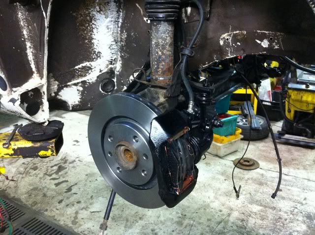

Tässä parit kuvat kun maltoin järkkärin ottaa käyttöön taas :P
Etujarrusta puuttuu vielä se jarrupalojen "tappi"
Kaikki takapään hydrauliikka putket vaihdettuna:

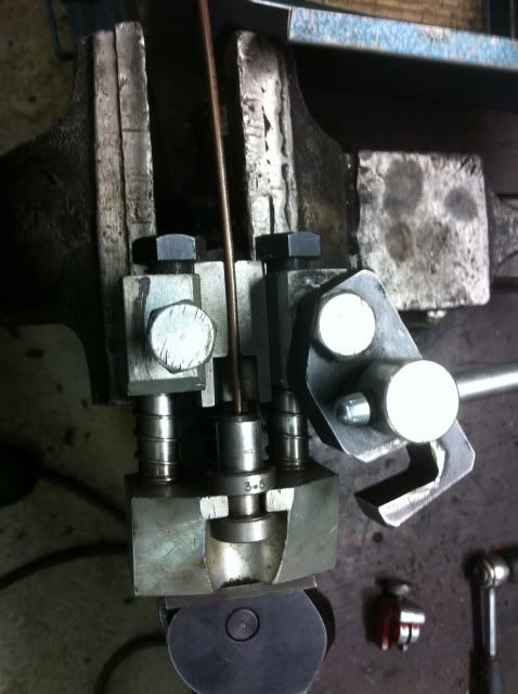

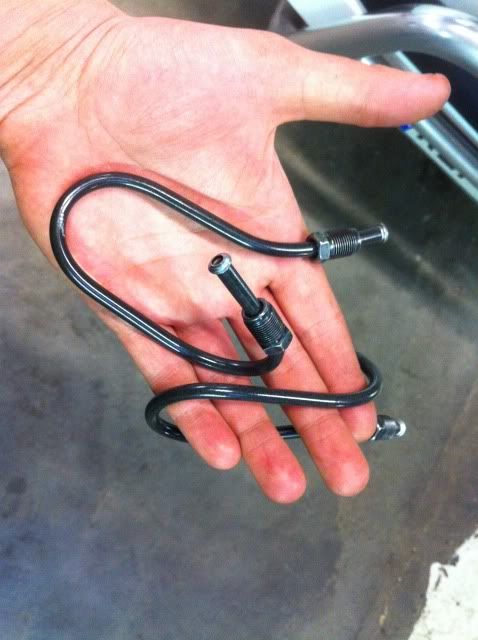

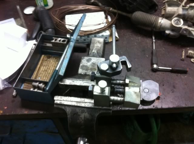

Kerrankin kannattaa kollata hyllyjä läpi, katsoen mitä BX:n hydeputkia sieltä vielä vois löytyä! Löysin tehostinventtiililtä tehostinsylinterille menevät kaksi putkea, vanhat oli niin huonon näköiset etten keksinyt mitä niille tekisi..
4 hydrauliikka putkea vielä puuttuu, joita ei saada millään viikonlopuksi, joten päätin vääntää ne metritavarasta, vähän enemmän vääntelyä niissä on saada oikeille paikoilleen, mutta muuten on hyvää tavaraa! Ja huomattavasti helpompaa vääntää, kuin alkuperäinen putki.
Tästä se lähtee:
Laitetaan putki "puristuksiin" työkaluun ja painetaan klunssi siihen:
Tälläiseltä sen pitäisi näyttää jokaisessa putkessa:
Ja pienenä mainoksena, jos joku ei jo tietänyt, niin me tehdään metritavarasta myös tilauksesta putket jos tarve vaatii, hyllyssä on ainakin 3,5mm messinkiputkea sekä 4,5mm messinkiputkea.
