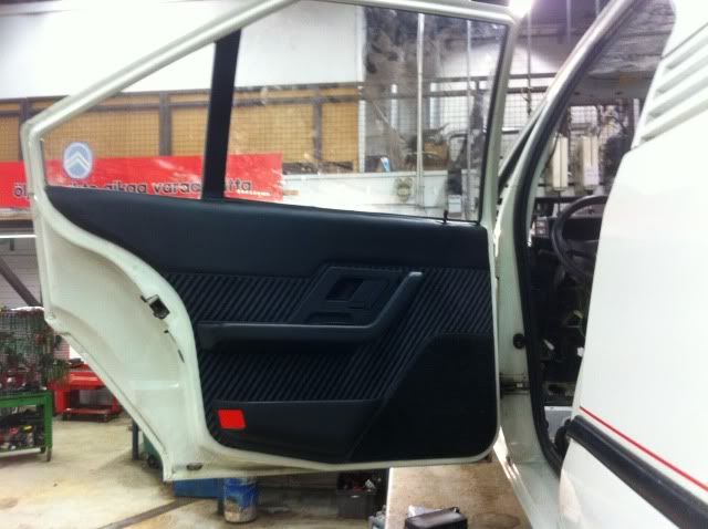

Tänään puoskari laitteli etupään hydrauliikka putkia paikoilleen kun minä keskityin takaoven varustamiseen/vaimentamiseen.
Sopivasti puolikas Dynamat DoorKit piisasi oven ulkopellin vaimennukseen sekä sisäpellin reikien tukkimiseen :) Lopputuloksen sai kruunata ovipaffin kiinnilaitolla, kun ei tuonne oven alle ole enää asiaa.
Sähköhommatkin näyttäis onnistuneen kun ainakin tuon oven sähkölasi pelas katkaisijasta :P

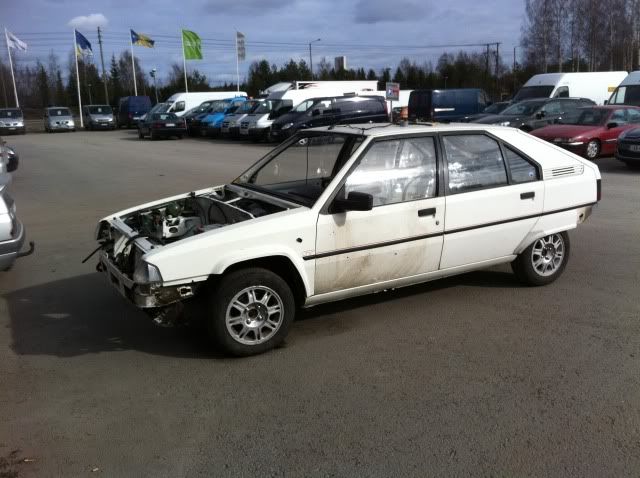

Haa entinen käyttis vaihdettu!
Tilalle tuli Xantia 2.0 16v VSX 155hp koneella, ilmastoinilla ja vaaleilla nahkoilla !

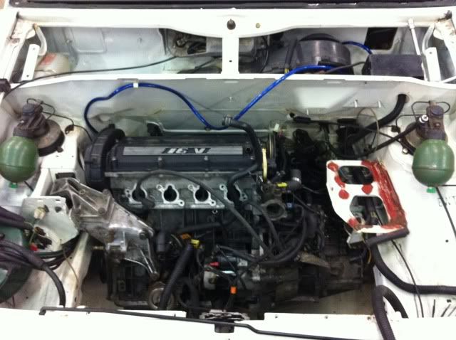

BX on edennyt taas vähäsen, moottoria on kasailtu kun viimeinkin saatiin osat siihen, ovet laitoin kiinni ja oikean etulokasuojan, eipä juuri muuta..

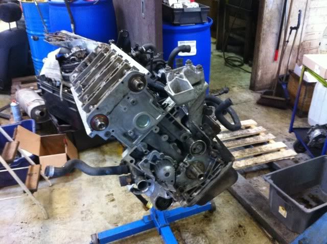

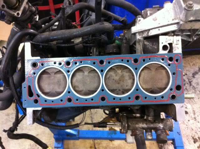

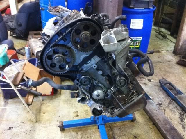

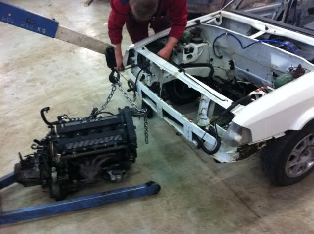

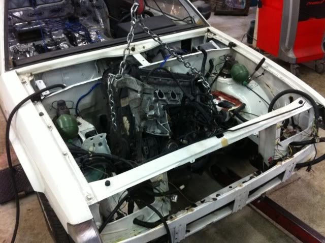

Tälläistä tänään:

Tuohon jakopäähän liittyen olisko kellään nokan tappeja lainaan ettei tarvitse tehdä. Kierre M7 ja nokkapyörän reikä n. 8mm.
 Viestin otsikko: Re: BX 19GTi 16V projektia
ViestiLähetetty: 03.04.2012 20:56
Viestit: 130
Olikos ew-koneen ajoitustapit 8-6mm?? Pitäny itekin varmistaa, mutta aika harvoin noita bx:iä enään joutuu laitteleen, niin on unohtunut. :) Helposti tommoset kyllä pultistakin ohentaa.
ViestiLähetetty: 03.04.2012 21:06
Viestit: 29
Noista M7 pulteista. Ainakin pari vuotta sitten Ilmajoen Nesteellä oli M7 pultteja myynnissä. Tämänhetkistä tietoa ei ole. Auttaisiko tuo tähän asiaan mitään? Mutta tuo 8mm reikä ei taida täyttyä kylläkään M7 pultilla, ellei laita ohuesta pellistä lisää paksuutta. Saisi oikein luvan edestä ryypätä yhden oluttölkillisen...
Vai onko nuo aivan jotkut omanlaisensa tapit?
ViestiLähetetty: 03.04.2012 21:24
Viestit: 1203
EW-työkalulaukun pultit ei käy. M7 pultteja meillä on vaikka myydä mutta pitäisi olla M7 kierre ja siitä paksunnos 8 mm.
ViestiLähetetty: 03.04.2012 21:46
Viestit: 2827
Tuollanen setti löytyis itseltä, tuota saa lainaan jos tarvis.
http://www.lasertools.co.uk/item.aspx?cat=307&item=1690
Linkistähän tuon saa kyllä tilattuakin jos haluaa ;)
ViestiLähetetty: 03.04.2012 21:51
Viestit: 993
Paikkakunta: Seinäjoki
Pitää tehdä tommoinen melkein ite, ei voi jäädä projekti tollasten palikoiden takia seisomaan :D
ViestiLähetetty: 03.04.2012 21:52
Viestit: 1203
Hyvä tietää Ralle, tutkitaan huomenna lisää- ettei vaan löydy omasta pakista jostain :D
ViestiLähetetty: 03.04.2012 22:00
Viestit: 130
Vaan eipä näy noissakaan kierrettä..? Tarviiko välttämättä, jos on muuten jämpti? Ite oon ainakin onnistunut itse tehdyillä :roll:
ViestiLähetetty: 03.04.2012 22:08
Viestit: 1203
Kannessa on M7 kierre mutta pultit jättää lähes puoli hammasta per nokka notta ei mee jako tasan.
ViestiLähetetty: 03.04.2012 22:15
Viestit: 130
Joo, ilman muuta nokkapyörälläkään ei saa olla välystä tapissa. Mut jos 8mm pultista ohentaa pään jämptiks kannen reikeliin!
ViestiLähetetty: 03.04.2012 22:22
Viestit: 1203
Kylläkyllä. Mutta jos jollakin olisi jämptit pultit valmiina-siitä oli kyse.

Pelottavaa edistymistä..

Jeth kirjoitti:
Tälläistä tänään:
Se on jakopääkin niin helppo kasata tuossa pukin nokassa. :)
