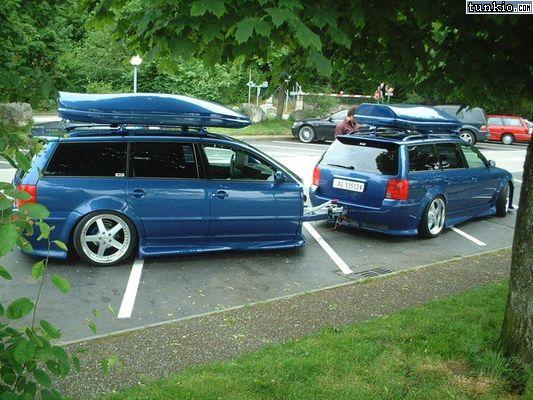

Onnistuisko Xantia break katkaista ja tehdä peräkärry? Ois suunnitelmissa tuosta romusta tekaista jotakin kehittävää ajankulua.
Jotakin ton kuvan tyylistä ois mielessä.
normal_custom-job.jpg [ 54.64 KiB | Katsottu 21624 kertaa ]
 Viestin otsikko: Re: Xantiasta peräkärry
ViestiLähetetty: 28.11.2011 20:22
Viestit: 869
Paikkakunta: Janakkala
On tuo esimerkkitapaus kyllä melkoisen järkyttävä. :? Ei Xantiasta juuri sen komeampi tule, jos esimerkin mukaisesti tekee. Mutta otapas kahdesta Breakista takapää, molemmat katkaistuna heti takalokasuojan kaaren etupuolelta. Ne perät hitsaat sitten katkaisukohdista yhteen. Saat 2-akselisen kärryn, luukun molempiin päihin, sivut tosin jäävät umpinaisiksi, ellei tee sivuikkunaa avautuvaksi (uuden sivulasin joudut kuitenkin tekemään). On tietysti isotöisempi, mutta joka tapauksessa paljon tyylikkäämpi, kuin tuon esimerkkikuvan mukaan tehty...

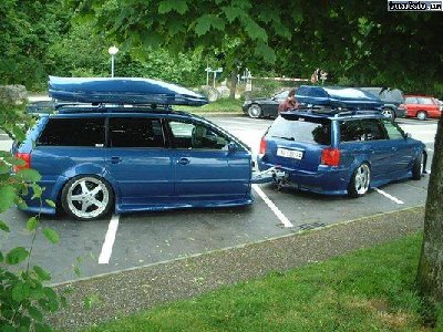

...oli muistaakseni Mobile.de myytävänä...
$(KGrHqEOKjcE6ZmVz0DwBO)QjIUN5g~~_18.jpg [ 10.73 KiB | Katsottu 21351 kertaa ]

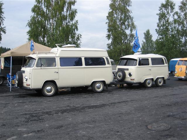

Joskus Vw K70:tä ulkoiluttaessani bongasin tällaisen Volkkari-fanin tölkki-kärry-yhdistelmän :)
kuvat 09.09 084 (Small).jpg [ 66.06 KiB | Katsottu 20876 kertaa ]

Eikös tuo T2 ole "pallokeula", T3 "tölkki" ja T1 "junakeula"? Velimies näistä joskus piti luentoa, kun käytin Syncrosta väärää nimitystä.
