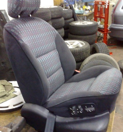

ViestiLähetetty: 16.05.2012 23:16
Viestit: 75
Jos ko mallin alkuper sähköpenkit sis rakennetuilla ilmapusseilla kiinnostaa tohon autoon (jos ei jo ole) nii sellset löytyis 0500561085/Tero
 Viestin otsikko: Re: Xantia 2,0i Aut. -94
ViestiLähetetty: 16.05.2012 23:19
faro680 kirjoitti:
Samalla kuosilla? Mistäspäin? :)
ViestiLähetetty: 18.05.2012 12:35
Viestit: 75
Sama kuosi. kokkolassa
