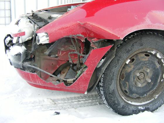

Rakkaat lukijat ja toverit! Tämä on se ennen niin siisti 90 euron Xanttu, rapiat yli 200 tuhatta ajettu 1,6 Xantia 1996 sedan, jonka korjasin ajoautokseni ja uudellen peräänajon jälkeen ajokuntoon jotta leiman saisi ajeltua loppuun. Nyt en tiedä, pistänkö lihoiksi vai korjaanko, kori on muuten ihan virheetön ja sisusta varsin siisti.
Tarviitteko osia ihan aseveli-kärsäkönsikäs-halvalla? Auto on ajokunnossa, leima loppu, seisonnassa, vaatii siirtoluvan ja -vakuutuksen jos sen ajamalla vie. Olisiko jollakulla teistä kiinnostusta osille tai koko autoon? Autosta vaihdoin viime syksynä lämppärin kennon ja siihen on muutenkin tehty hydehuoltoa; takasäädin puhdistettu ja löhmit vaihdettu.
Runkoaisa on virheetön, mutta sisälokasuojan kiinnike ja akkuteline jäi korjauksen jälkeen kiharalle. Auto on muuten siisti, paitsi etupuskuri ja etulokasuoja ovat nykyään tummansiniset. Minulla on kokonainen samanpunainen runkoaisa irrallaan jossa tarvittavat peltiosat. Kun korjasin auton, vaihdoin etulampun, vilkun, etupuskurin ja etulokasuojan. Kaikki osat meni heittämällä paikalleen, kuvassa ryppy on hurjan näköinen, kun etulokari on rypistynyt. Vaurio on siis peräänajo kuorma-auton alleajoraudan päähän, 5 cm ohi ja olisi selvitty pelkällä lokarin vekillä.

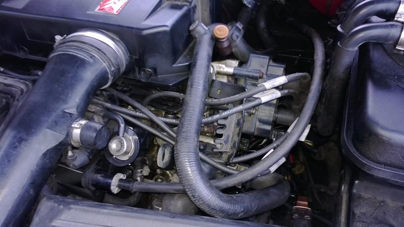

Kysymys hukkakipinäpuolan tulpanjohtojen sijoittelusta. Xantia 1,6, -96: Löysin yhden kaavion, muttei vieläkään käy kaikilla pytyillä. Autoa on roplannut kiltti korjaajapoika askarrellessaan toista autoa, moottoria ei ole käytetty kesän jälkeen. Mitä sanoo raati; kun aikani käynnistelin, lähti käyntiin, yksi pytty ainakin pois pelistä. Lisäksi, ohjaamon puhallin heräsi vasta jonkin ajan kuluttua. Välillä bensapumppu ei surahtanut virtoja kytkiessä. Tuo taas palautui akkukengän irroituksela. Virtalukon pohja?
Tässä tulpanjohtojen kytkentäni;
1 - 3
2 - 4
(liitin)
 Viestin otsikko: Re: 90 euron Xantia 1,6 Sensation -96
ViestiLähetetty: 02.11.2013 19:12
eikä. 1-4 ja 2-3 jos kyseessä on tulpanjohdot niinkun oletan. ja kyseessä ei ole jakajallinen malli. eli ns.jakajan paikalla on puolamötikkä.
ViestiLähetetty: 03.11.2013 08:48
Huomenta ja kiitos! On siis puolamötikkä jakajan paikalla, kuten kirjoitat; "eli ns. jakajan paikalla on puolamötikkä." 3 ja 4 vaihtaa siis paikkaa. Asian vierestä - matkantunnilla opetettiin, että vaihtoehtoja olisi 4:n kertoma, 1x2x3x4. Vai mitenseoli?
Akku latauksessa, kohta pääsee kokeilemaan. Pistän netistä löytämäni kuvan millainen puola.

Joo, kipinä samaan aikaan 1 ja 4 sekä 2 ja 3 eli puolasta ne 2 korkeajännitelähtöä joiden välistä löytyy äärellinen vastus on parit. Kumpi pari tulee kumpaan ja kumpi toiseen löytyy kokeilemalla, vaihtoehtoja kun ei ole kuin nämä kaksi.

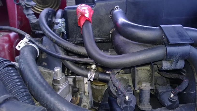

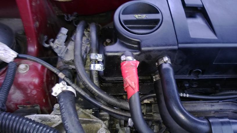

Muista väleistä en saanut vastuslukemia, eli ääretön. Puuttuuko multa vielä yksi painesäädin tms. Liitin katkaistun bensaletkun kahdella klemmarilla (hammashihnakotelon päällä). Ruiskujen jakotukissa on yksi painerasia (säädin?).

Sillälailla! Kokemnjelle Ranskan Guayanan isoimman papukaijan sytkämerkki! Ja RPekalle kans! Ei mulla oo niitä, eikä edes mandaattia sulkaniekoilta. Mut sillai, toverit ja ystävät, rakkaat lukijat, kiitti näille ystävällisille ... veljille! Nyt käy; ylärivi oli pari, kun kerran niiden välillä oli iso 663 kOhmin vastus, samoin alarivi. Nyt käy! Kui mää nyt olisin? Käääääyyyy! Surr....surrr... prrrrprrrrprrr...! Ulkona on siis ihanan romanttinen, sumuinen sää, kuin luotu iltakävelylle koiran kanssa. Eikä mikään v..n sade, sitikansepittäjän pintakarkaisukeli.
Mutta huonosti, se ilkeän nopealiikeinen nuorimies oli korjannut omaansa kesäsateessa ja tulpankuilut oli eilen vettä täynnä. Tulpat ja johdot (Bougicord) kuivasin irrallaan kuumailmapuhaltimella, samoin pyöritin sitikantulpankuilunvedenpoistokepillä ja rätillä kaiken ihan putipuhtaaksi. Tästä huolimatta tänään kaksi tulppaa piti vaihtaa ja silti pikku nypytys hävisi vasta jonkin ajan kuluttua. Näki selvästi, kuinka moottorin nykäistessä lämmityskäytön alkuvaiheessa pienenpieni kipinä tuikahti nelostulpan hatun kyljessä. Vaihtoon kaikki!
Mitä tästä opimme? Jos nypyttää, ei starttaa, on vaikeeta??? Jos ei itse ole jo vaihtanut uusia johtoja ja tulppia; VAIHDA TULPAT JA JOHDOT. Ai mitä muuta? Että kun lounaan jälkeen miettii sohvalla selällään, että miksei kukaan soita? Miksei kukaan vapauta mua tästä saatanallisesta rakkineesta? Eihän tästä kehtaa kertoa kenellekään. Ei edes patonkisivulla - sielläkin puhuvat vessasta, paalista, raadosta ja varovasti tuomitsevat ikityhmäksi tällaiset rojektit. Ai kamalaa! Voiko tästä enää nousta? Voiko tästä seurata mitään hyvää, mitään uutta? Kun se nöösipoika on sen pilannut ... nii sitten; saakeli! Mua ei nöösipojat ripeltämisellään kyykytä! Mä mene ja koetan selkein ajatuksin vielä kerran. Laitan ne johdot niinkuin neuvottiin. Ja kannullisen bensaa tankkiin. Mene ja tiedä, mikä tässä oli se ratkaiseva räpylänliike.
