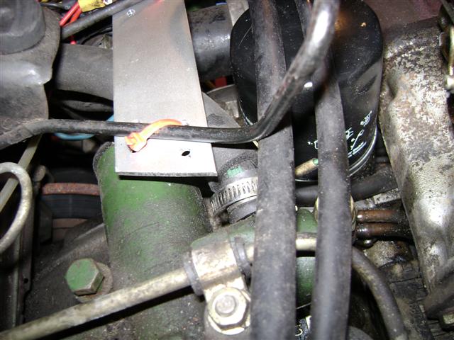

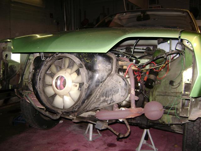

Viime viikona Timo Julkunen huomauta että letku minun autossa on ihan huono kunnossa.
(Lemonin kuva)
Tässä kuvassa on letku:
Auto näytää kuin tässä kuvassa nyt, koska aion vaihto myös T-osa pumpulta.
LHM on nyt auton pois. Se oli ainakin enemmän kuin viisi vuotta vanha, mahdolinnen 20 vuotta ;-) Aion osta huuhteluneste.

Pari kolme hydraulikan letkua ja T-osa pumpun vieressä ovat nyt auton pois. Tilaan CitroWorld:lta Hollannissa Ligarex pihdit.
Aion vaihto myös polttoainne letkua.

Brrr! Puistattaa kun tulee kans vanhat ajat mieleen.
Hieno tuo kasasarikuva, siinä on just sitä mukavaa punertavaa töhnää jota syntyy kun bensiini haihtuu ja tuo pöly jää.
Suosittelen kovasti amputoimaan nuo kaasarin jalkaan menevät putket samoin kuin se pallo kannattaa poistaa toisesta pakosarjasta. Elämä helpottuu huomattavasti. Lämmitysputket ovat jopa talvella turhat. Tai jos ne haluaa alkuperäisyyden takia säilyttää jotta moottori näyttää mahdollisimman alkuperäiseltä niin kaasun kierroin voi helposti tukkia noista laipoista kaasarin liki jossa on tuo 3-pulttinen kiinnitys. Noiden putkien sisään kun tiivistyy hirvittävä määrä vettä ja putket puhkeaa sisältä päin.

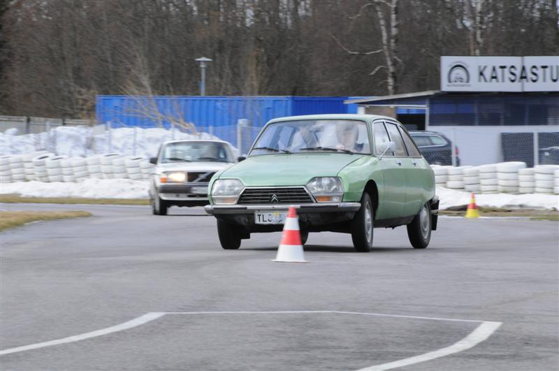

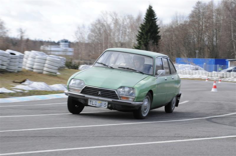

No niin, minulla on Pösö 309 "kilpaauto". Perjaintaina se tuli muutoskatsastuksen läpi, ja lauantaina vaihdelaatikko meni riki ACRySport / SportPug / RTF kiihdytyspäivällä. Toivoin että kuitenkin se kestä pari tuntia tanaan autoslalomin harjoituksella. Jo kahden kierros jalkeen oli paljon öljy auton alla, sitten haen GS.
Tämä ei luultavasti ole hyvä idea, mutta teen se kuitenkin...
