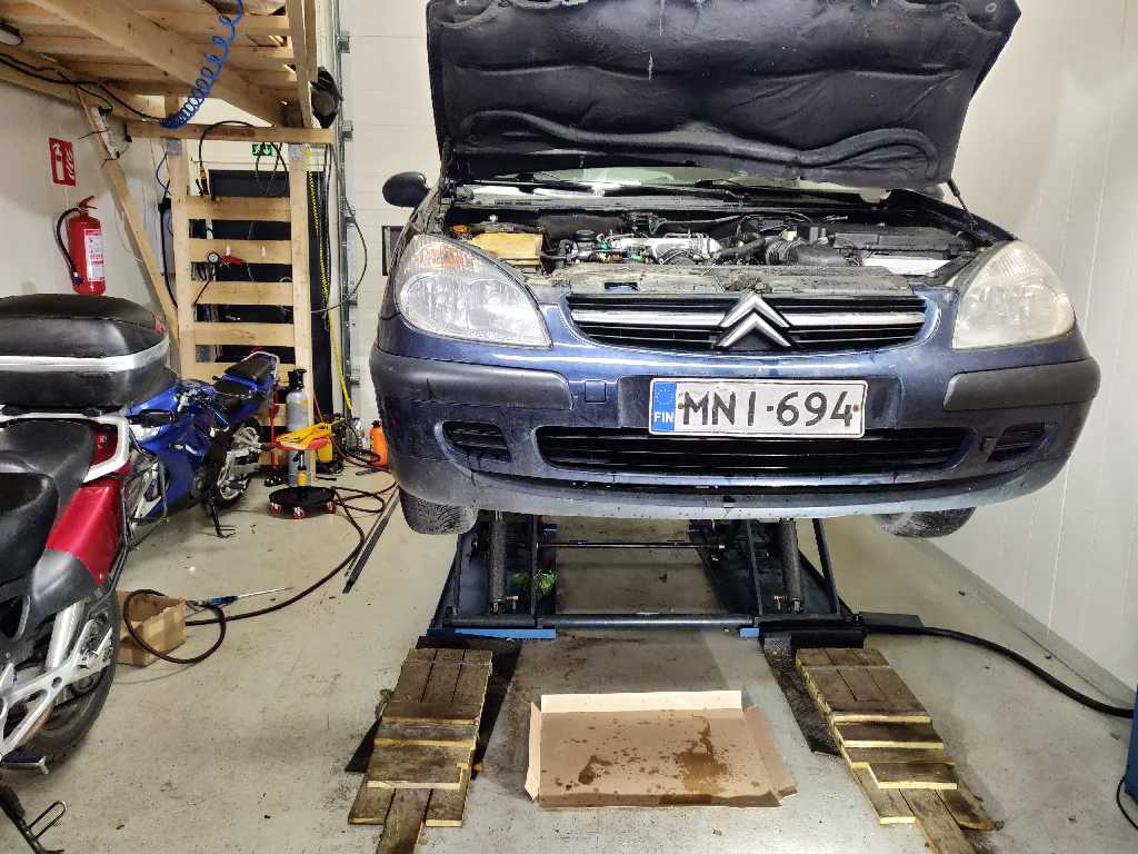

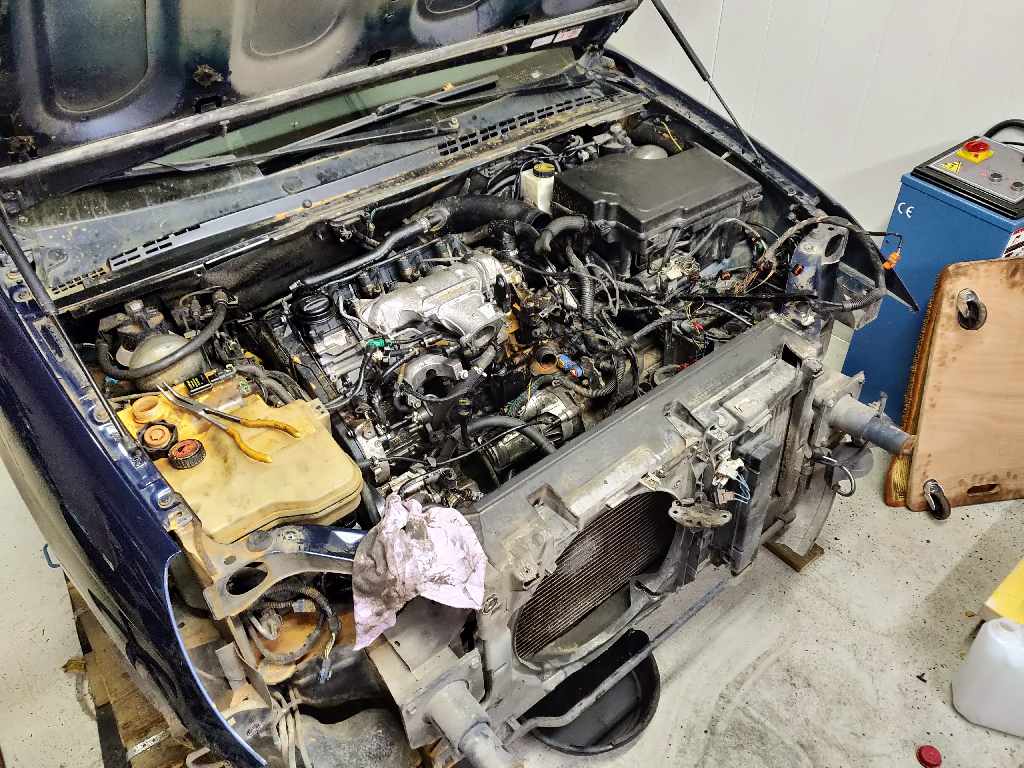

Puskuri oli enää parilla pultilla kiinni, niin ajattelin tehdä samalla vähän työskentelytilaa. Sitten päätin siivota moottoritilaa purkamalla edestä kaikkia öljyisiä letkuja ja uhrata jossain vaiheessa pari purkkia brakecleaneria, josko sais suurimmat moskat pois. Öljyt on lentäneet jossain vaiheessa ihan totaalisesti ympäriinsä jäljistä päätellen.
Johtosarjaa oli rosvottu useammasta kohtaa, samoin valoilta oli jossain vaiheessa rosvottu jotain. Pitää korjata nuo suojakuoret tai uusia johtoja, etteivät hapetu. Hyvä tekosyy tilata vihdoin liquid electrical tapea...

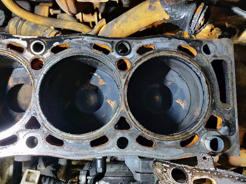

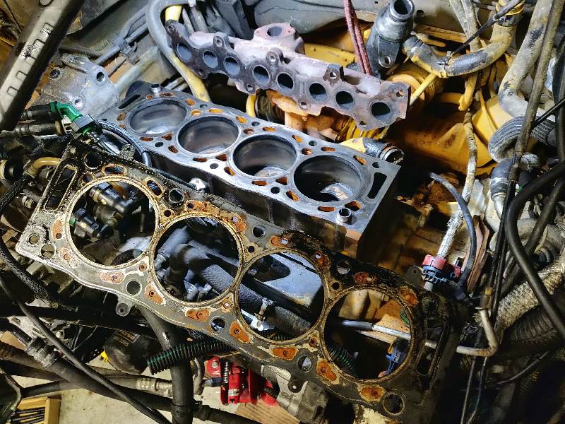

Pistetääs vähän kuvia kans. Noista voi koittaa arvailla, mistä on vuotanut vesitilaan...
lohko.jpg [ 118.56 KiB | Katsottu 30473 kertaa ]
kansi.jpg [ 106.63 KiB | Katsottu 30473 kertaa ]

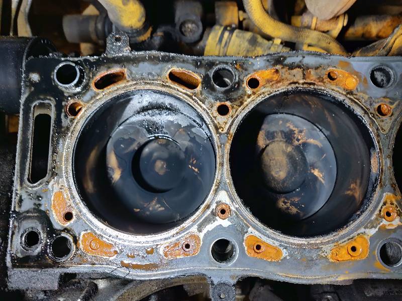

Vielä pari lisää.
Ruiskusuuttimiin kannattais varmaan vaihtaa tiivisteet, kun ovat irti muutenkin eikä maksa paljon. Vaan kannattaisko noita purkaa ja yrittää käyttää esim. ultraäänipesurissa?
Toisaalta puhdastahan sen dieselin pitäis pääosin olla, eli sisuskaluissa ei kai kauheesti jankkia pitäis olla. Saikos noihin pelkkiä suutinkärkiä, nehän siinä eniten paistuu?
sylinterit34.jpg [ 116.74 KiB | Katsottu 30472 kertaa ]
sylinterit12.jpg [ 102.88 KiB | Katsottu 30472 kertaa ]

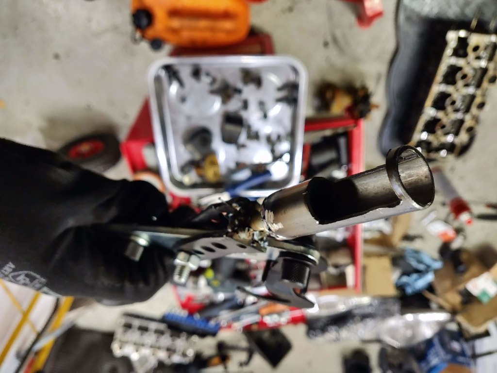

Vielä kun kerkeis näitä. Modasin Motonetin paskasta venttiilinjousipuristimesta tekemällä ja hitsaamalla siihen sopivan holkin, joka mahtui DW12:n venttiilijousen kuppiin. Kiitokset Wesalle Esabista, hyvin toimii! Jälki on mitä on, mutta kauneuskilpailuihin en osallistu ja olen tuloksekkaasti jo liittänyt ties mitä metallikappaleita mig-liimalla toisiinsa :-)
puristin.jpg [ 117.18 KiB | Katsottu 29823 kertaa ]

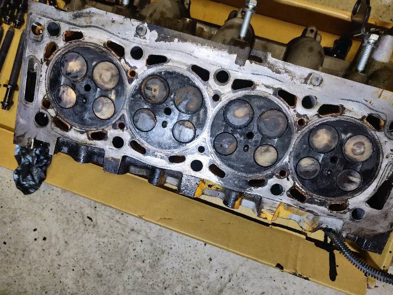

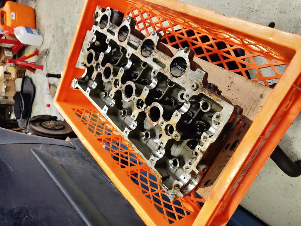

Lopputuloksena sitten herkkua pullalaatikkoon ja koneistamossa pientä tasopinnan hiontaa ja mahdollisten halkeamien tarkistusta. Muutenhan tolle kannelle ei kannata mitään tehdä. Nokka-akselilla ei ole erillisiä laakereita ja pukkien laakeripinnat oli hyvin siistit. Nostimet hydrauliset ja puristelen niistä paskat pois ja pesen puhtaalla öljyllä. Venttiilit hion itse ja sit uusi pahvi alle ja pakettiin. Toivottavasti...
kansi.jpg [ 119.94 KiB | Katsottu 29823 kertaa ]

Miggy toimii, mahtavaa! Kaasulla vai ydintäytteellä? Käänsitkö sen napaisuuden?
Oliko muuten kuinka egr-töhkäiset tuossa nuo imukanavat ja sarja?

Imukanavat on pitkälti mustat, sekä kannessa että imusarjassa. Parissa sylinterissä enemmän, parissa taas vähemmän. Imuilma selkeesti tulee vähän eri lailla eri sylintereihin, joka vaikuttanee tuon öljynokitöhkän määrään. Sinne voi suihkutella bräkleeniä ja aina tulee mustaa ulos. Pitäis olla varmaan sellanen osienpesuallas, johon kannen vois jättää likoamaan. Imusarjan läpät oli kans kauheessa töhkässä, mutta hinkkailin ne puhtaaks. Hankalimpia on ne kannen sisään kaartuvat imukanavat, joihin ei oikein pääse mitenkään. Ehkä joku taipuva matomainen harja.
Imuventtiilit oli kuiteskin ihan siistissä kunnossa, tiivistyspintakin ihan kirkas. Ja oli kuulemma toiminut ihan hyvin tähän asti, eli tuskinpa toi on liian tukossa ollu, joten en meinaa ihan tehdaspuhtaaksi jynssätä.
On kyllä sellaista jankkia toi öljytöhnä, että epäilyttäis käyttää jotain dieselin imukanavan puhdistussprayta. Ei tota haluais sylinteriin asti, jossa se palais osin ja ehkä tuurilla menis pakovenasta ulos tai sitten ei...

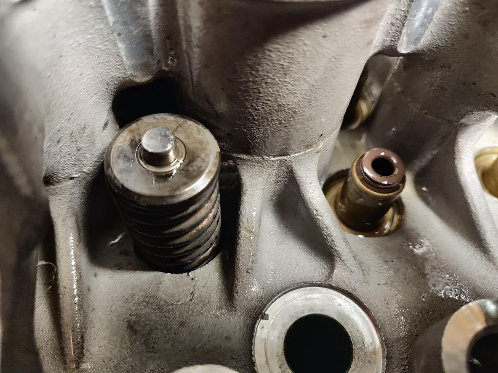

Öh, tarviiks noihin venttiilivarren kumeihin jonkun erikois PSA-työkalun? Koitin pihdeillä niitä irrotella, mutta eivät hievahdakaan. Onko ne liimattuja vai onko siellä jokin mekanismi, joka pitää ne paikallaan?
 Viestin otsikko: Re: Kansivikainen C5 2.2 hdi -03
ViestiLähetetty: 19.12.2018 18:56
yason kirjoitti:
Ilmeisesti tämmöinen on tosiaan olemassa: 0170.B1, 0170.B2.
Kyseessä on siis liukuvasara, jonka voi mutterilla kiinnittää tuohon pienempään osaan, jolla saa tiivisteestä kiinni. Onks kellään mahdollisesti tarkempaa tietoa, että miten tuo toimii? Kuvat on servicessä vähän huonot.
Tuon pienemmän palikan kärkiosan saa ilmeisesti tiivisteen metalliosan alle tai muuten kiinni siten, että koko tiivisteen voi sen kautta lyödä irti ylöspäin.

Tuommoiset peruspihtimalliset löytyikin laatikosta, mutta ei ne niillä irtoa. Luistaa vaan, kuten muillakin pihdeillä. Ajattelin, että onko noissa jotain erikoista, ettei ole tarkoituskaan irrota. Ne on aina näitä pikkujuttuja, joihin menee eniten aikaa. En ole kerenny käymään tallillakaan tarpeeksi, jotta olisin voinut tutkia tarkemmin ja ehkä kehittää jonkun patentin.
Liiman käytöstä en tiedä, mutta ainakin tässä konstruktiossa venttiilijousi painaa tiivisteen metallihatun kannen pohjaa vasten, eli ei varmasti lähde minnekään. Voisin olettaa, että eivät huvikseen liimaile.
ViestiLähetetty: 20.12.2018 18:44
No kyllähän ne näkyy lopulta irtoavan, jos laittaa lukkopihdit puristamaan noita venttiilikumipihtejä, vääntelee koko pakettia ja koittaa saada venttiilikumin edes vähän pyörimään venttiilinohjurin päällä, jonka jälkeen vetämällä ja nitkuttelemalla plopsahtaa tuurilla ulos koko tatti, ellei päästä naksahda sitä ennen verisuoni.

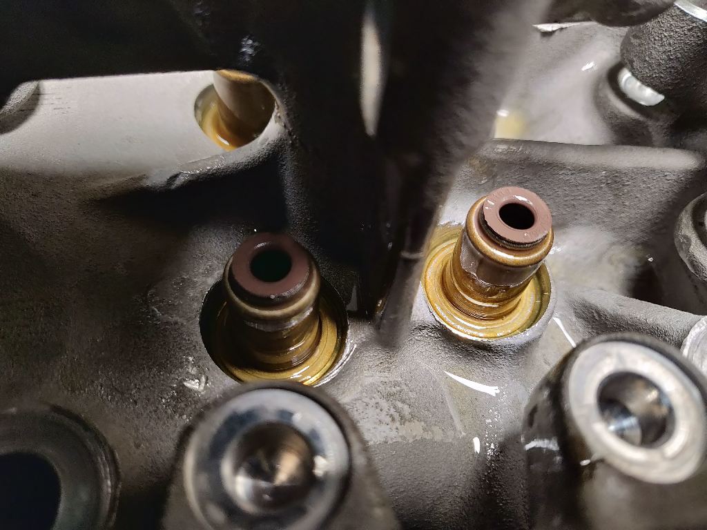

Laitetaas pari kuvaakin, ettei mene pelkäksi kyselemiseksi. Hiljaksiin kannen kasaamista nyt:
kumit.jpg [ 119.14 KiB | Katsottu 26681 kertaa ]
jouset.jpg [ 118.36 KiB | Katsottu 26681 kertaa ]

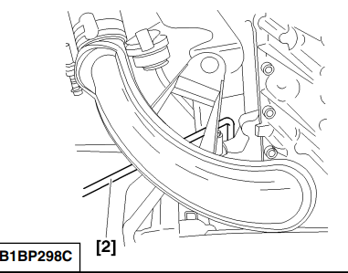

Mites kampiakselin ajoituskolo? Löysin vauhtipyörältä yhden isomman (ehkä jotain 6mm) reiän, johonka sain poranterän moottorin takana olevan korvakkeen läpi. Tällöin sylinterit 1. ja 4. ovat TDC:ssä ja kampiakselin hammaspyörän "key way" osoittaa ylös (moottorin koordinaatistossa). Onko oikein?
Taas kerran dokumentaatiossa sanotaan, että tee noin, mutta vauhtipyörältä löytyi myös kolme pienempää vierekkäistä reikää, joista itseasiassa vain kaksi oli reikiä. Tuskinpa ne noi on? Ja ajoituskolohan on se PSA:n moottoreista tuttu siellä motin takaosassa? Servicen kuvien perusteella ei voi olla ihan varma, mutta aika tutulta näytti sijainti...
ViestiLähetetty: 12.01.2019 00:45
Viestit: 5197
Tuossa carnet de pochessakin on piirros ja työkalun numero, mutta enpäs tiedä kun googlen (jonkun setin) perusteella numeroa vastaava työkalu olisi 8 mm tappi ja pochen kuvassa oli kuitenkin joku pidempi mutkitteleva tanko.
Nuo siis koneesta 4HX, onko kyseessä se?
