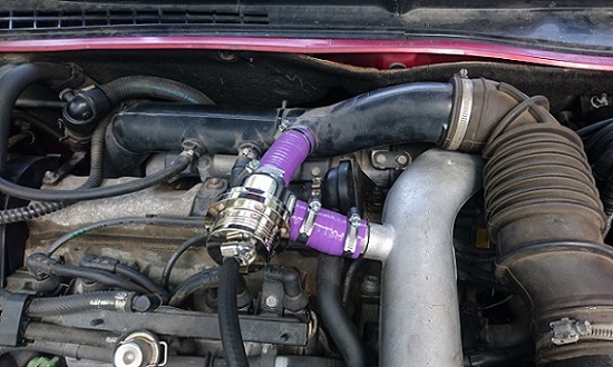

Tuli tuota ahtoputkea katsellessa mieleen, että onko porukka asennellut turbon ohivirtaus/blow by venttiiliä näihin tct koneisiin? Valmiit lähdöt tuossa näyttää olevan Peugeotin vastaavissa koneissa käytetylle venttiilille. Miksiköhän Citroenista jätetty pois? Turbon eliniän, tehon ja mukavuuden kannalta vähän mietin.

Onneksi otin jakopään työn alle. Remmi lepatti jo selvästi löysänä ja jako oli hypännyt 1-2 hammasta. Varmaan syynä toiseen pärinään moottorista tietyillä kierroksilla. Vesipumppukin oli vähän tiputellut. Laitoin diverter valven tilaukseen. Imusarjan kyljestä näyttää saavan otettua alipaineen yhdestä käyttämättömästä nipasta.

Laitoin ohivirtausventtiilin paikalleen ja vähensi aika mukavasti nykäyksiä kaasua nostettaessa. Eron huomaa varsinkin sporttisessa ajossa. Ebaysta 30e paikkeilla.

Tuollaisen tohisijan voisi kyllä myös laittaa. Vaikuttaakohan se mitään kautta moottorin huohotukseen ja öljyvuotoherkkyyteen positiivisesti/negatiivisesti?

Voi olla että vaikuttaa vähän, koska tuon pitäisi tasata paineiskuja.
