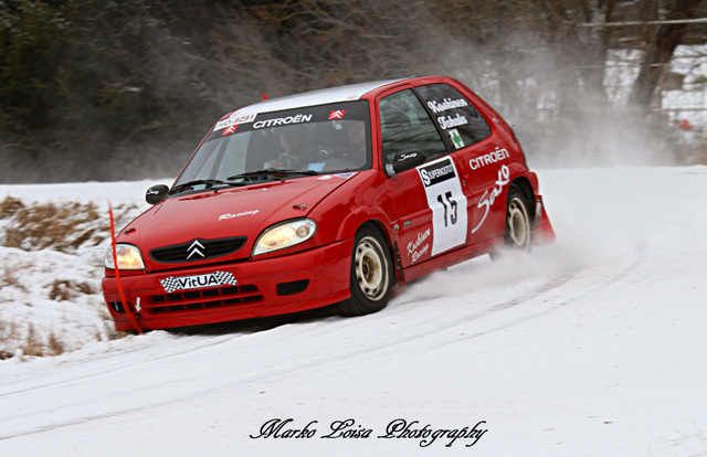

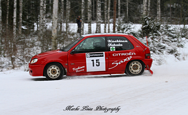

Eipä ole mitään tapahtunut muutamaan viikkoon. Talviloman viettoa piti harrastaa pohjoisessa viikon verran :D
Mutta Telakonerallista oli kuvia napattu ja tässä pari:
Näistä näkyykin oikein hyvin tuo takapään pohjassa oleminen :D
Briteistä ainakin löytyy taakse jousia millin välein, kun iskarit käytän huollossa niin pitää specialistin kanssa keskustella millä paksuudella uudet ottaa.
