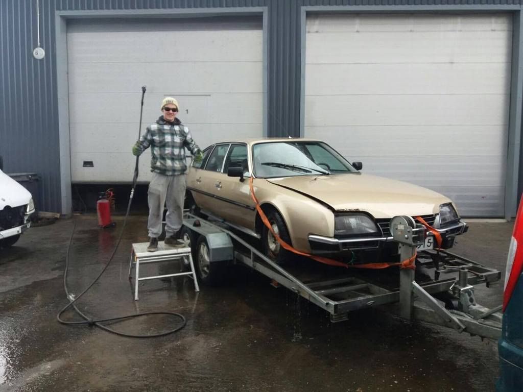

Täälä kirjoittelee 18 vuotias ylioppilaaksi kesällä valmistuva miehenalku, joka on jostain kumman syystä saanut päähän tehdä jotain mitä harva tämänikäinen poika tekee. Nimittäin kunnostaa isänsä aiemmin omistama CX Pallas.
No mitä sitten on tapahtunut, että tähän pisteeseen on saavuttu?
Isä ollut (lähes) aina Sitikkamies. Omistanut useita erilaisia malleja, mm. viininpunaisen GTI Turbo kakkosen viininpunaisella nahkasisustalla, yhden Prestigen, yhden GTI automaatin, pari muuta sekä sitten tämän Pallaksen. Muut autoista myyty eripuolille Suomea mutta tämä Pallas ja Prestige myytiin hänen kaverilleen. Pallas oli isän omistuksessa vuodet 96-04. Pallas ollut uudella omistajalla ajossa ilmeisesti 04-07, sillä määräaikaiskatastus on jäänyt suorittamatta vuonna 2007. Auto seissyt siis noin kymmenen vuotta Keuruulla autokorjaamo Storckin pihassa laturin hajoamisen vuoksi.
Tultuani autoikään harmittelin kun kaikki CX:ät oli meidän taloudesta hävitetty ennen kuin ymmärsin autoista mitään. Tuli sitten mieleen, että onkohan tämä Pallas vielä tallessa sillä, kenelle tämä aikoinaan myytiin. Pienien selvittelyjen jälkeen tuli ilmi yllämainitty, että auto seissyt useita vuosia pihalla. Eikun tuumasta toimeen ja kauppaa hieromaan.

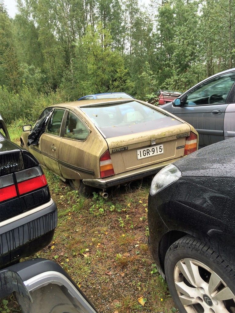

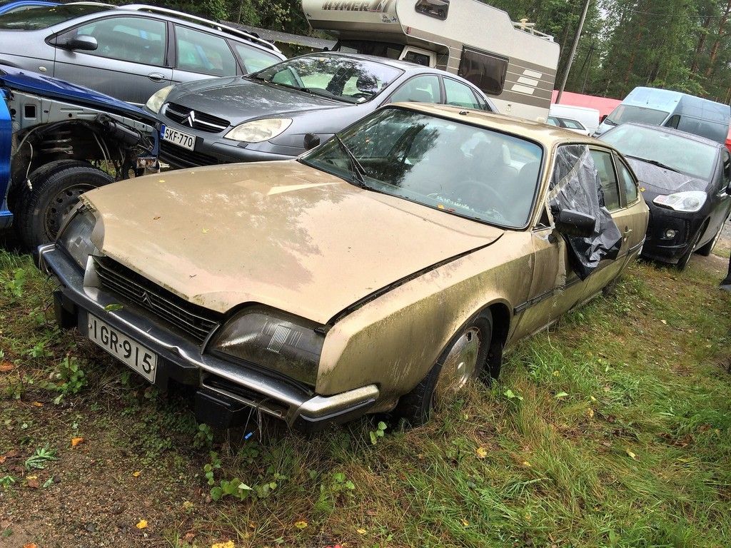

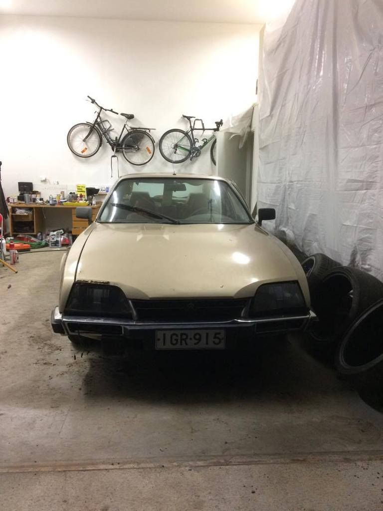

Auto näytti tältä kesällä 2016:
Tälloin auto ei vielä lähtenyt mukaan lukuisista eri syistä. Kuitenkin talven yli mietittyäni asiaa, tulin siihen tulokseen että tämä on liian hyvä paalattavaksi.

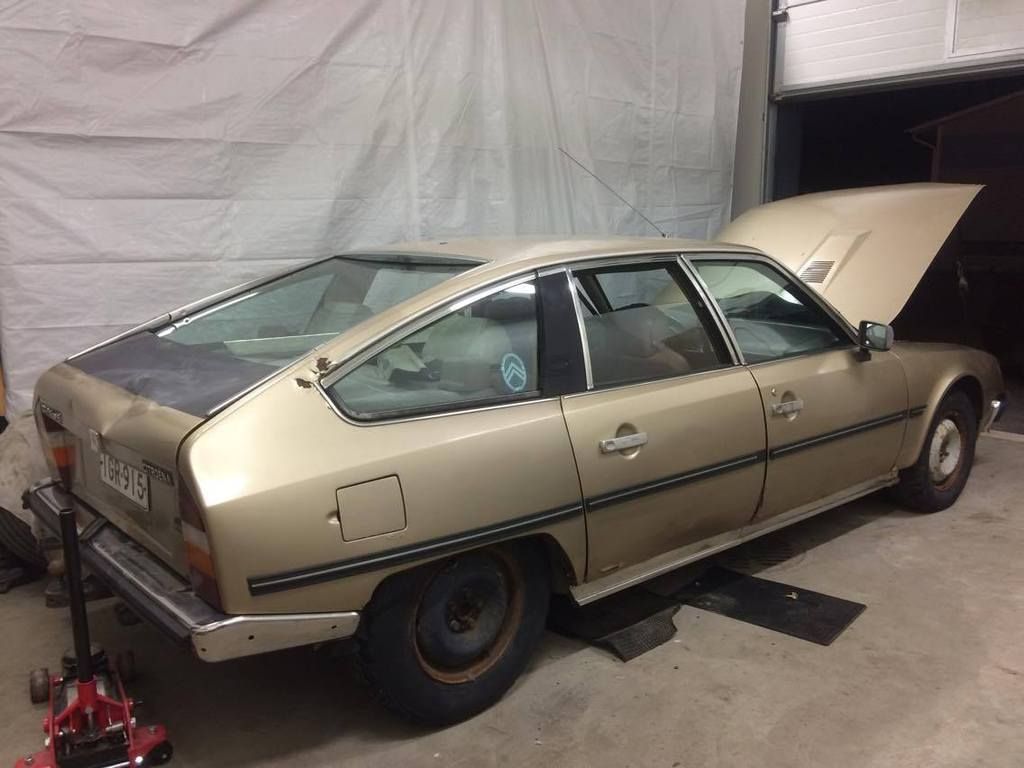

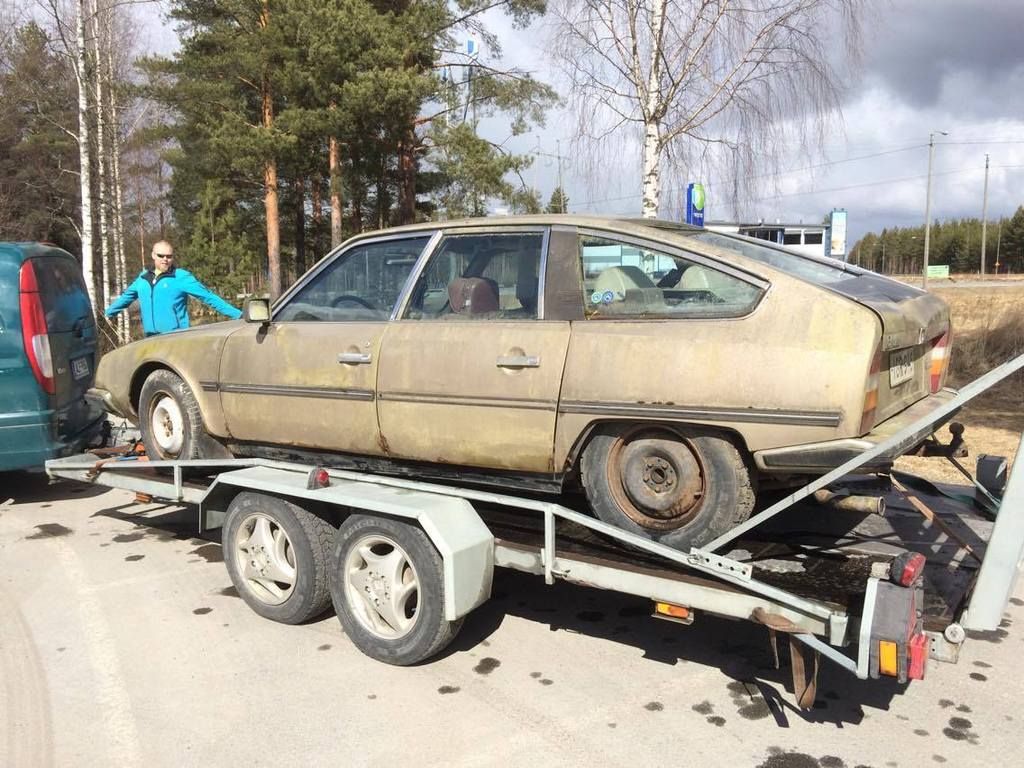

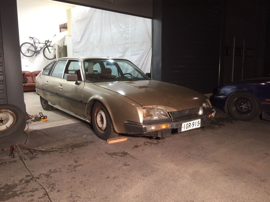

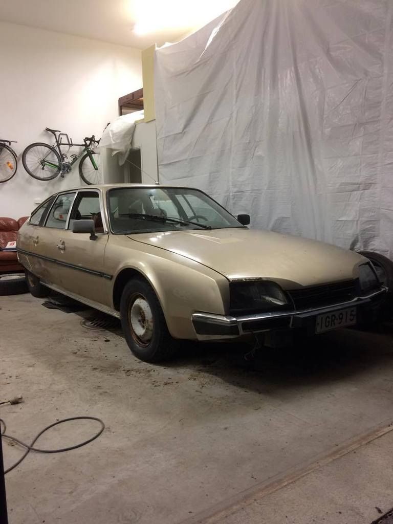

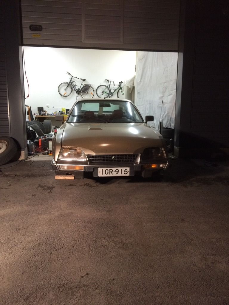

Viime viikonloppuna pantiin hihat heilumaan ja noudettiin Pallas kotiin;
Ja sitten. Se suurta mielihyvää tuottava tunne, eli kymmenen vuotta seisseen auton pesu.
Auto pesty ja pökätty halliin odottamaan toimenpiteitä.
Jatkuu seuraavassa viestissä.

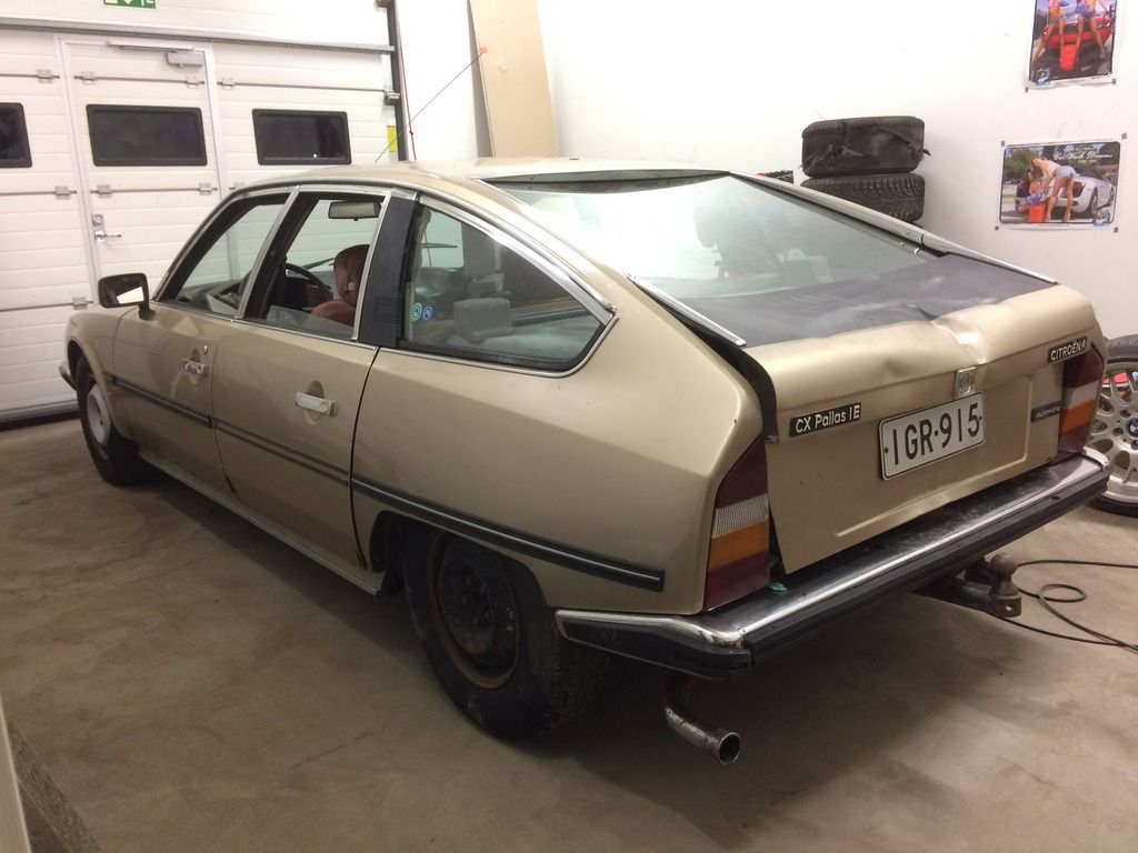

Mainittavaa:
Auto alkuperäisessä kunnossa lukuunottamatta pieniä asioita, esim. nahkasisustaa jonka isäni aikoinaan vaihtanut sekä kromista maskia. Kymmenen vuotta seisseeksi autoksi pohja on käsittämättömän terve ja auto muutenkin yllättävän hyväkuntoinen, kiitos isäni ruostesuojauksen ja sisälokasuojien asentamisen taakse. Moottori pyörii asiallisesti ja on käynytkin käynnissä. Myös ZF:n automaatti tuntuu liikkuvan nätisti. Laturin ostin Storckilta, mutta sen asennus jäi tänään "kiristysraudan" puuttumisen johdosta myöhemmälle. (Jos on jollain nurkissa sitä rautaa millä saa kiristettyä laturin/laturin hihnan oikealle kireydelle, niin saapi tarjota..) Toki hommaa myös on paljon. Aluksi auto on tarkoitus laittaa liikkumaan sekä pysähtymään omin voimin, jotta voisin ajaa tämän siirtokilvillä kotipihaani ylioppilaskuvaa varten kesäkuun alussa. Nesteet, öljyt, tulpat, yms. on työlistalla ensin. Myös sisusta irroitetaan ja höyrypestään kauttaaltaan.
Voisihan tähän tarinoida enemmänkin, mutta jatketaan ensi viestissä jahka saan autoa tehtyä eteenpäin.
Niin, ja pahoittelut kuvien laadusta. Taisi tuo Facebookissa itselle lähettäminen ja nettipalveluun lataaminen heikentää laatua melkoisesti..

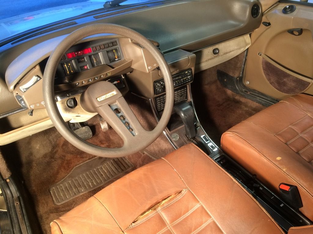

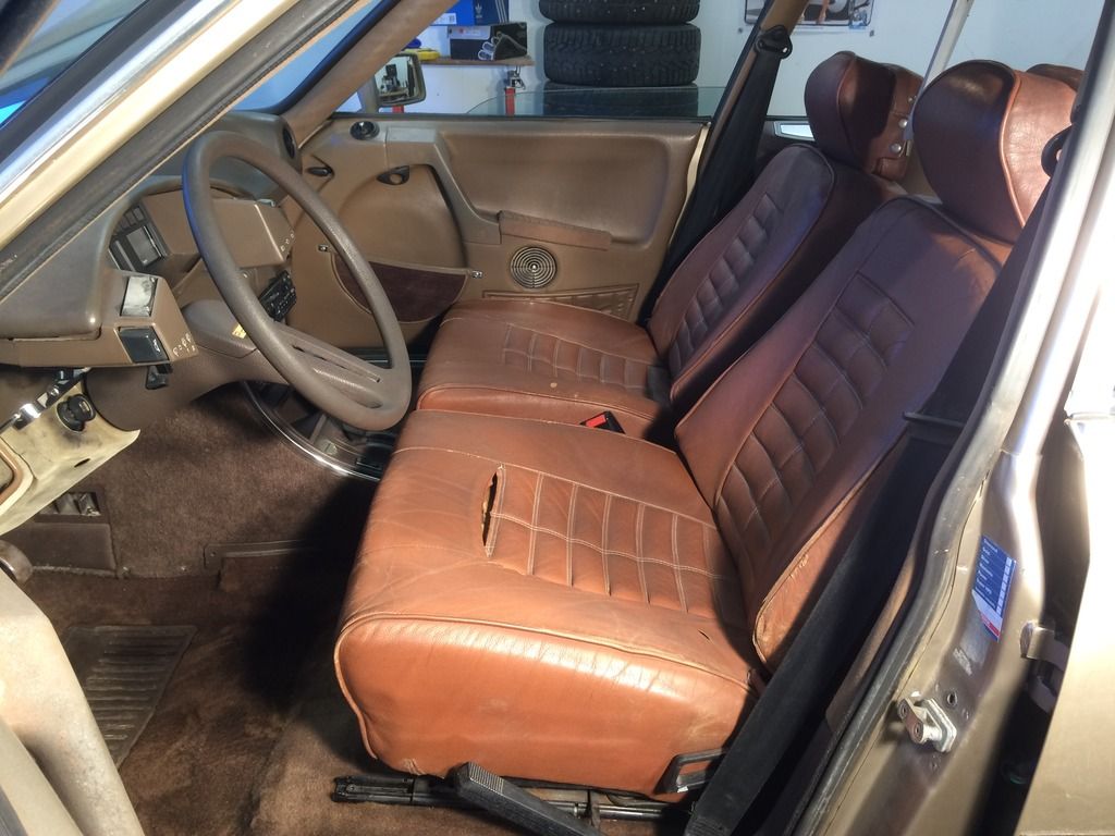

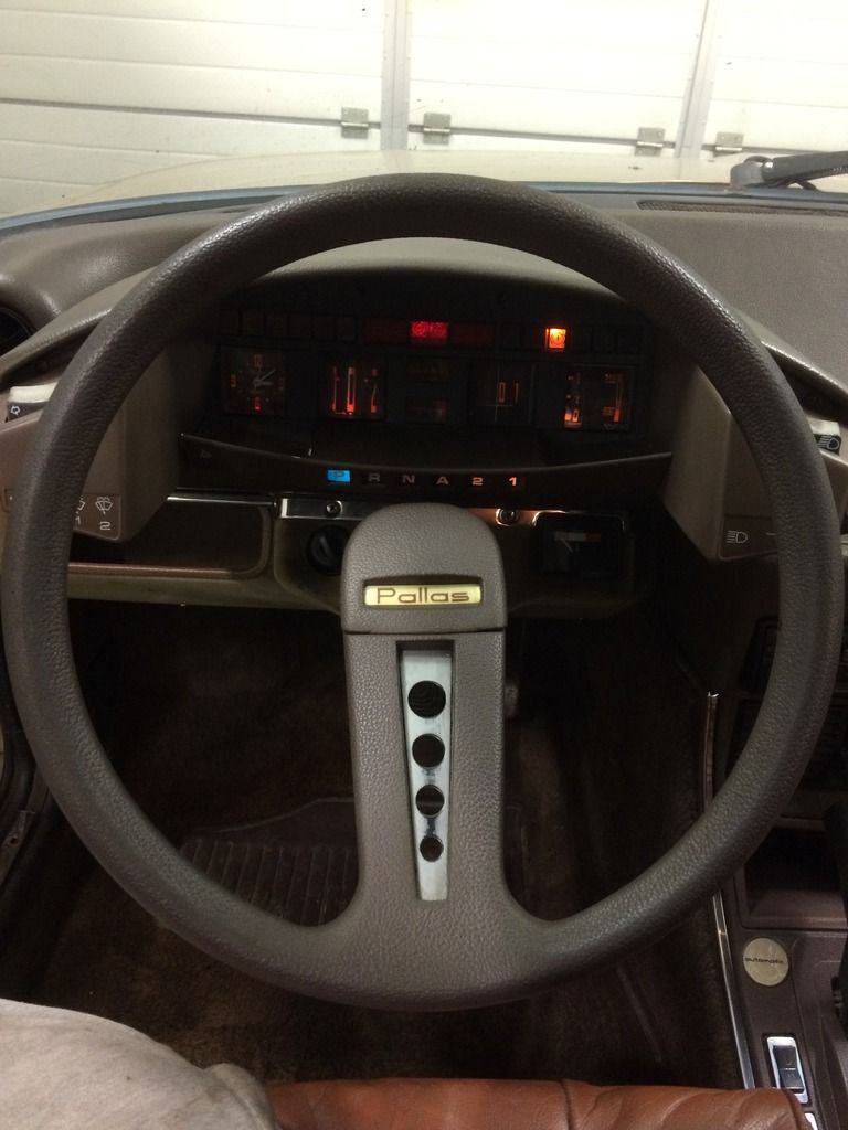

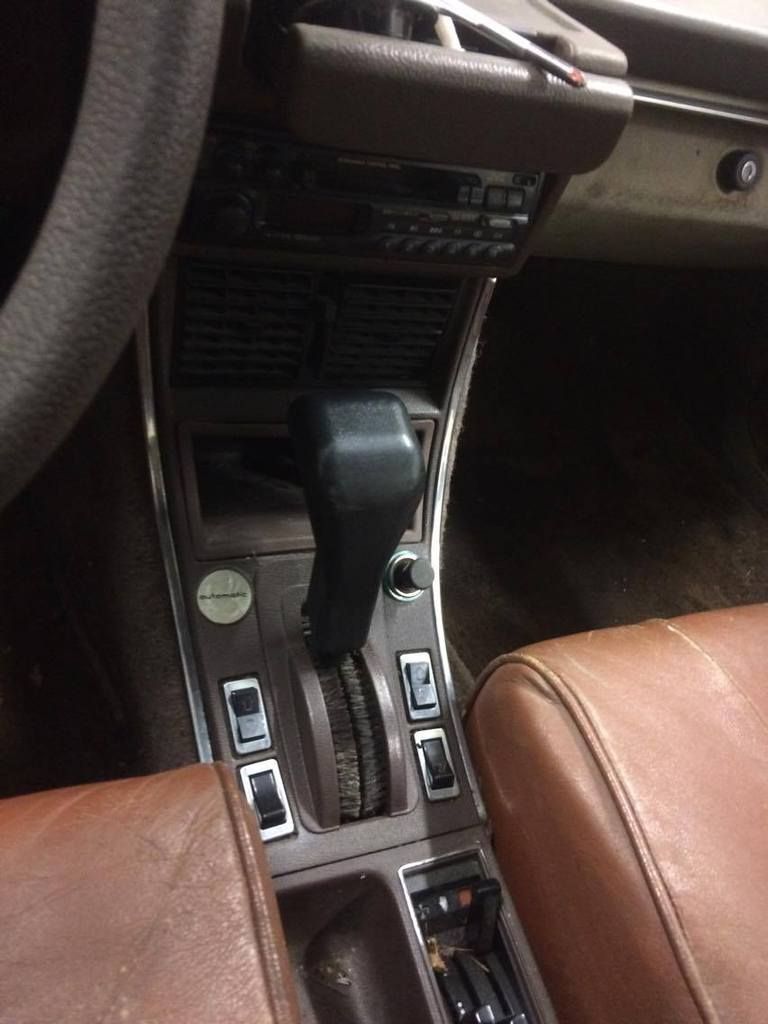

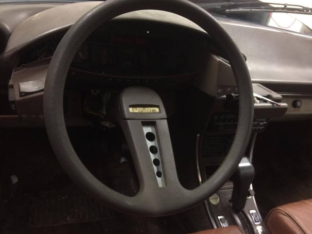

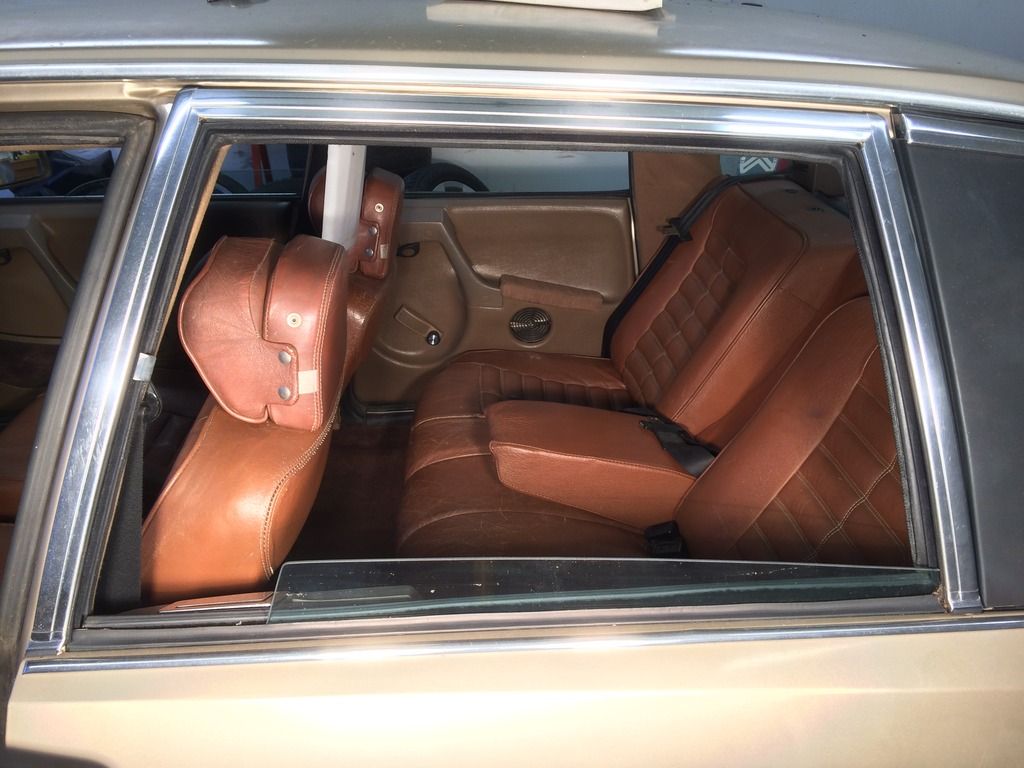

Noniin. Eilen riehuttiin koko päivä sisustan parissa.
Ei se sisusta paljon häpeile, ottaen huomioon että osan seisonnastaan ollut ikkuna puoliksi auki..
Pari kysymystä:
1. Mitkä valot mittaristossa pitäisi palaa kun virrat on päällä? Nyt palaa tuo stop -valo ja jarrujen merkkivalo. Kun painaa stoppia, palaa jarrujen valo kirkkaammin. Muut eivät pala.
2. Miten puhaltimen pitäisi toimia? Tällä hetkellä toimii ilmeisesti täysillä asennossa kun virrat ei ole päällä. Kun virrat laittaa päälle, ei se toimi ollenkaan.. Myöskään radio ei lähde päälle, mutta sille voi olla omakin sulake jota en ole vielä tarkastanut.
3. Tosiaan tähän sisutaan hakusessa kuskin ovipahvi ehjänä. Voin ostaa myös apukuskin pahvin.
4. PS. Miten kattoverhoilun oikeaoppinen irroitus tapahtuu? Jos joku osaa kertoa esim. järjestyksen missä tavaraa pitäisi ruveta purkemaan, olisi hyvä.

Hieno projekti, samppanjan värinen Pallas myös omia suosikkejani!
Paremmat ovipahvit voi olla vaikea löytää. Jos eivät ole halki, vain käpertyneet, -saunahoitoa voi yrittää. Ausseissa seilaa jossain myös lasikuitumuotteja noihin.. Jos suorat mutta halkeilleet, nahkaa pintaan itänaapurin tyyliin!
Ps. Tuo ratin "reikärauta" (muovi) taitaa olla jostain GTI:stä kulkeutunut tuohon?

Etupenkin saumasta repeämisen voi korjata, vaikka monesti muuta väitetään. Taikasana on tämä spray:
IMG_356.jpg [ 85.32 KiB | Katsottu 33081 kertaa ]
Virallisesti nahkakenkien venytykseen tehty, tekee nahasta kumimaisen joustavaa muutamaksi minuutiksi. Silloin etuosan nahkat venytykseen ja heftiin ompeluun. Vaatinee verhoilijan apua, mutta tulee silti paljon halvemmaksi kuin uudelleen verhoilu.
Toimii myös joihinkin muihin materiaaleihin joita kengissä käytetään, on mahdollista että venyttää ovipaneelinkin vinyyliverhoilua.

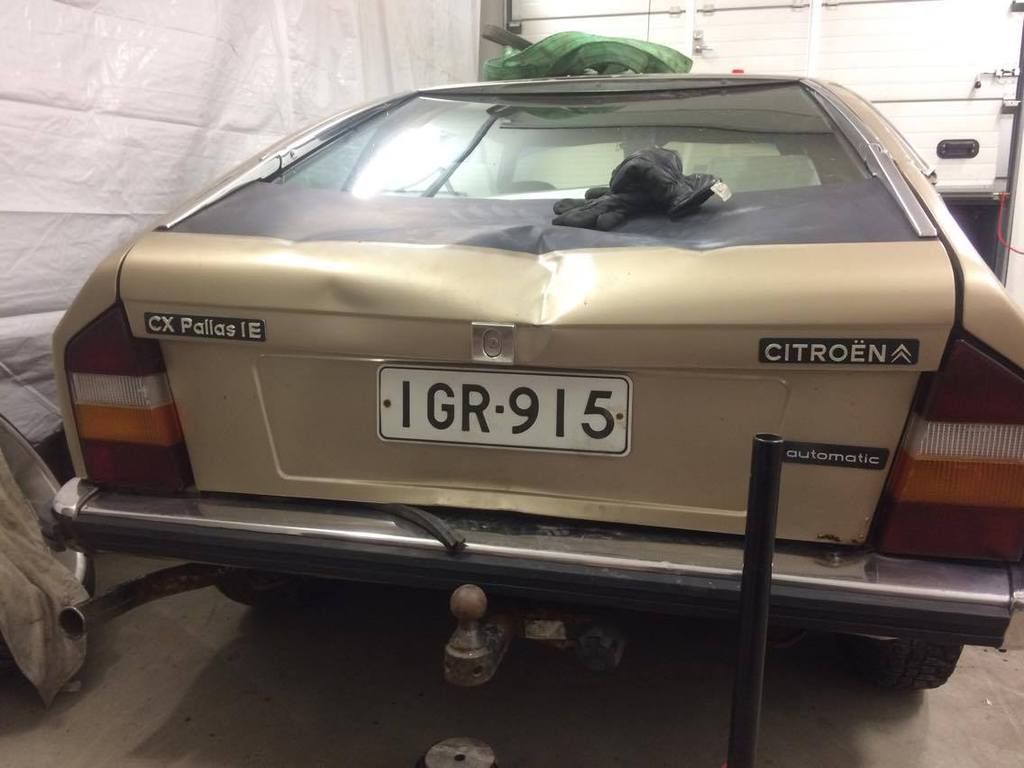

Oikein kohtalon ivaa, että 2016 takaluukku oli vielä priima mutta sitten joku norsu ehti istua luukun kasaan ennen pelastuspartion saapumista.
Noin vähäruosteista luukkua saa taas hakemalla hakea.

Jptcool, itkin itse samaa. Onneksi tuo on vartissa suora.
GTi "reikärauta" on isäni tuunauksia aikoinaan..

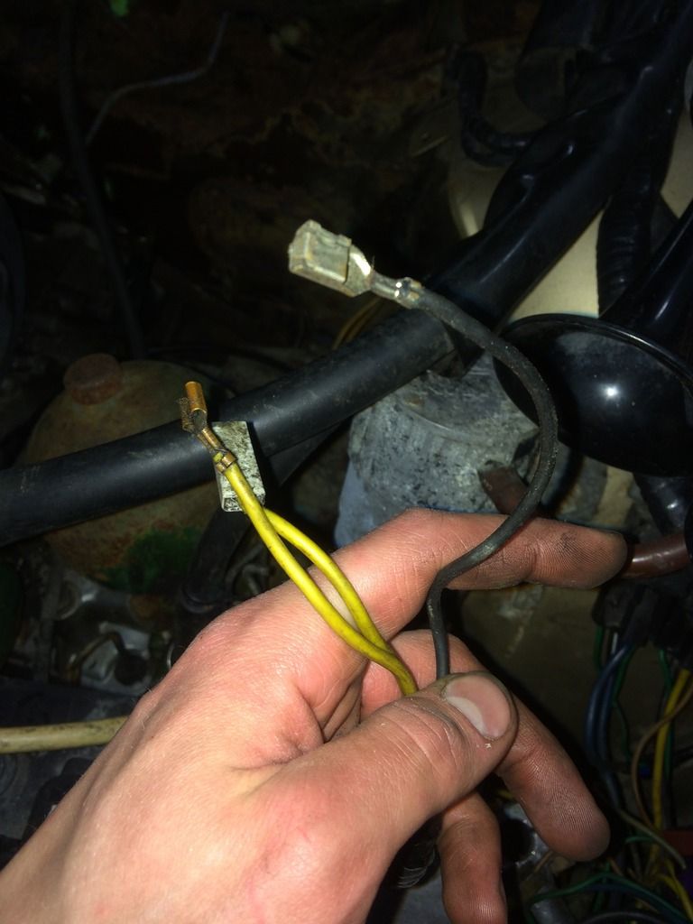

Nyt CX-miehet kertokaa mulle kaksi poppaskonstiä; 1. Öljynsuodattimen irroittaminen kotikonstein ilman mahdollisuutta päästä auton alle ja 2. Tulppien pitken kärkien irroituskonsti/työkalu/vehje. Kaksi kärkeä irronnut pihdeillä mutta kaksi keskimmäistä ovat kyllä häjyt vääntää.
Kaikki bensalinjat uusittu tänään, sisältäen ruiskusuodattimen. Sähköjä ihmetelty. Viikonloppuna käyntiin.
Jatketaan harjoituksia.
PS. Niin ja sähköt edelleen omituiset, akun vieressä muutama liitin jolle paikka hakusessa vielä..

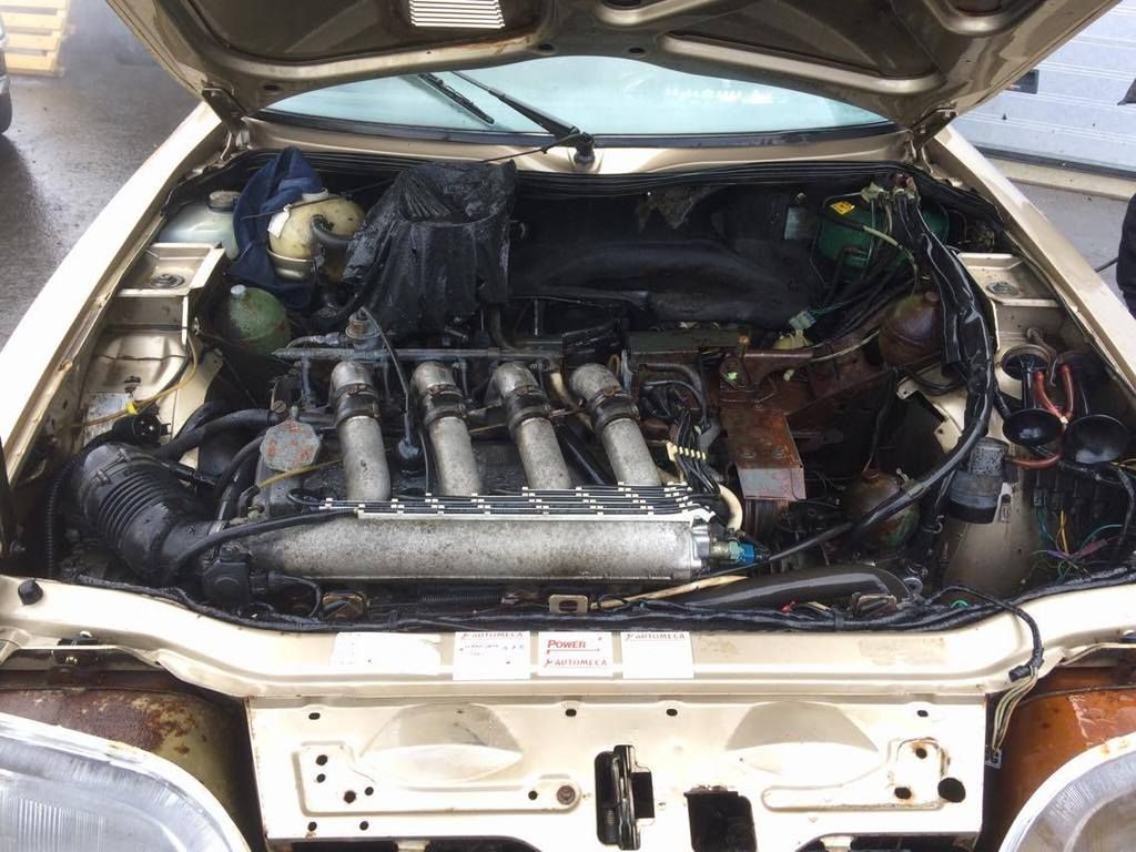

Laturi saatu asennettua paikoilleen:

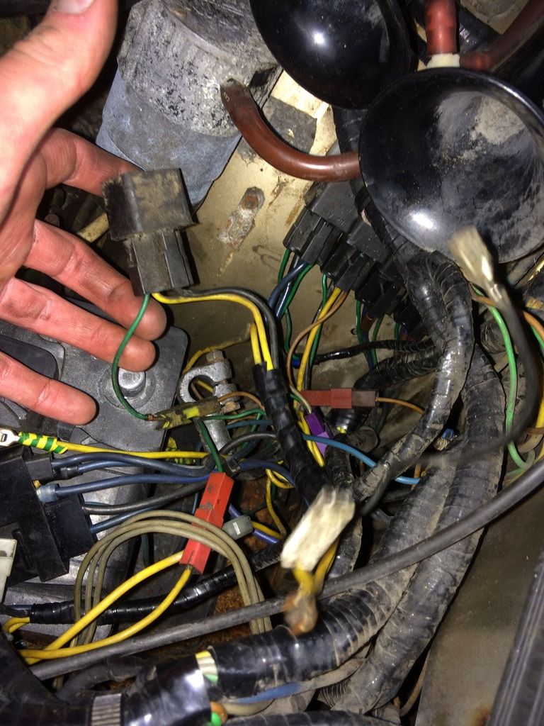

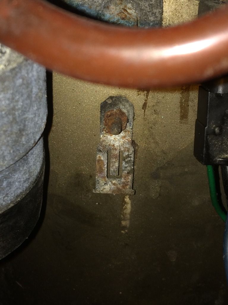

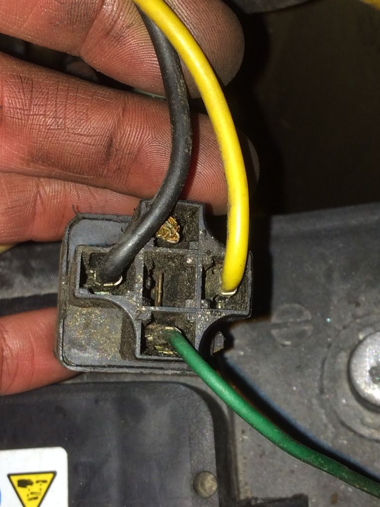

Tämä liitin/rele/johtohässäkkä aiheuttaa harmaita hiuksia, osaako joku kertoa tästä enemmän? Mihin nämä kuuluvat?
http://i1080.photobucket.com/albums/j33 ... tiveh.jpeg
Tuossa tööttien alla ilmeisesti olisi tämän paikka. Vielä kun tietäisi että mihin menee.
Sunnuntaina auto käyntiin, mikäli saan öljynsuodattimen irti ja tulpista muutamat kärjet pois.

ViestiLähetetty: 30.04.2017 11:24
jiijaa laittaa sitten sen laturin perseen ja pakosarjan väliin kunnollisen lämpösuojan . laturihan imeskelee jäähdytysilmansa sieltä takapäästänsä CX:n tapauksessa ilmeskelee tulikuumaa suoraan pakosarjalta . huonolla tuurilla polttaa säätimen tai sulattaa tinauksia diodisillasta .

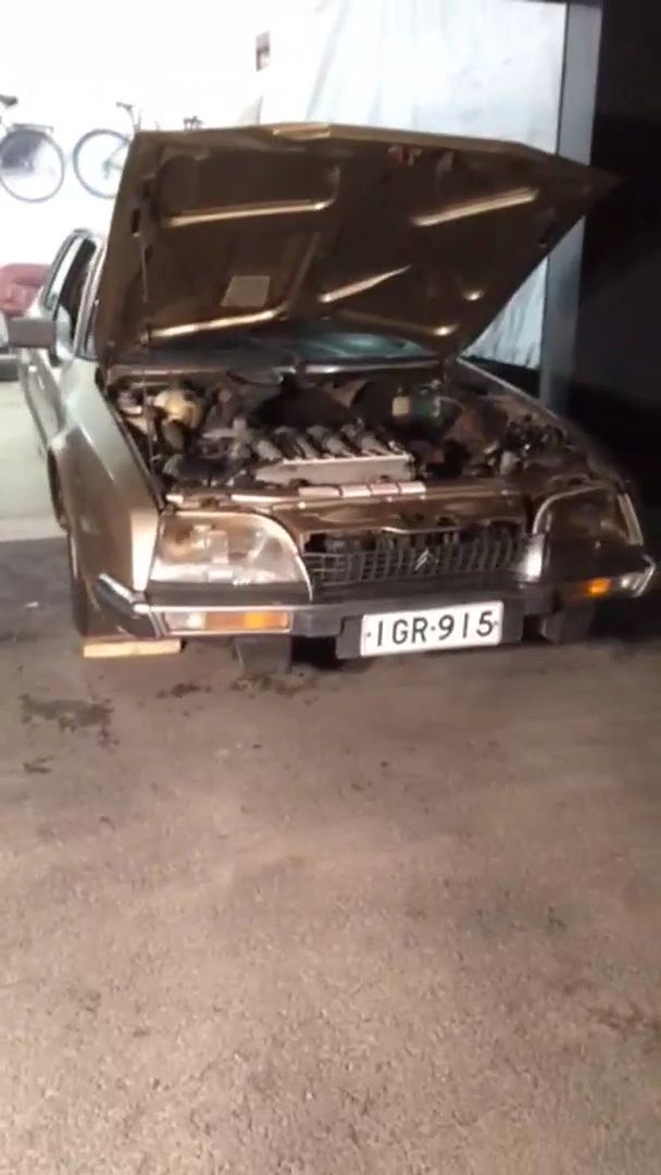

Morjensta.

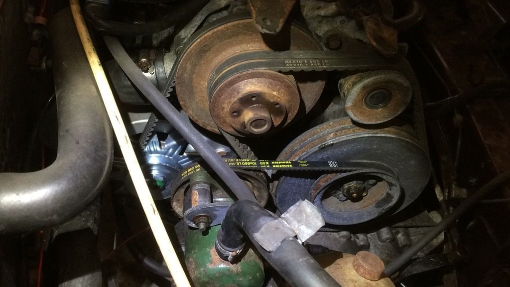

Pe-La yönä ruuvattiin tulpat kiinni, öljyt koneeseen ja auto käymään. Moottori käy mahtavasti ja sen puoleen ei vikaa (tämä olikin jo tiedossa).
Hydrauliikkalaitteet eivät kuitenkaan puhuneet mitään. Lauantaina kaadoin litran lehmiä säiliöön, jonka jälkeen ohjaus rupesi pyörimään niin kuin kuuluukin mutta muut laitteet olivat vielä hukassa. Huomasin läpiviennille menevän muoviputken vuotavan sekä klemmaristaan että itse muoviputkesta. Katkaisin putken päädystä huonon palan ja laitoin uuden klemmarin. Lisää lehmiä säiliöön ja AUTO ALKOI NOUSTA! Jarrutkaan eivät olleet jumissa mistä olin hämmästynyt. Ohjaus pyöri. Ajoin autolla hallin pihassa ja takaisin halliin.
Latausongelmaa kuitenkin esiintyy yhä. Laturi on oikeaoppisesti kiinni mutta ihmettelin jo asennusvaiheessa laturiin menevää liitintä, sillä liitin oli musta ja kaksinapainen mutta laturiin menee vain yksi abikoliitin. ??
Viikossa kuitenkin saatu auto käymään, hydrauliikkavehkeet rokkaamaan ja ensimmäiset metrit ajettu ;) sähköjä vielä ihmetellä ja hitsata äänenvaimennin putkeen sekä lukuisia muita asioita, mutta eiköhän tällä kotiin ajeta kuukauden päästä YO-kuvaa varten.
Edit: Kiitoksia kaikille kehuista, kommenteista ja vinkeistä! :)
 Viestin otsikko: Re: CX Pallas 2400 IE Automatic -83
ViestiLähetetty: 30.04.2017 19:01
Paluuletku oli se joka rikki oli, ei vaikuta paineiden syntymiseen muuten kuin siten että nesteet katoaa eikä ole enää millä tehdä painetta. Miten muistelisin, että samalla seudulla on myös jarruventtiili, paluuletkuineen, jollaisen vuotopaikka tuli joskus naapurin Cx Breakista samaan tapaan korjattua...
Jjaa kirjoitti:
Mieliaiheitani. Jarrujen jumittamattomuus, tuskin siitä ainakaan haittaa on että jarrunesteenä on mineraaliöljy eikä vettä itseensä keräävä, huonosti voiteleva glykolipohjainen DOT-kura...
Pitää kyllä hattua nostaa, harva tuonikäinen sälli (tai nykyään, minkään muunkaan ikäinen) lähtee enää elvyttämään Cx:ää. Niitä ei liikaa enää liikenteessä näy...

ViestiLähetetty: 01.05.2017 11:48
ei se mitään murikoita imeskele , mutta on pirun kuumassa paikassa suoraan pakosarjan vieressä . joten pitää olla konnon suojaus ettei kuumuus pääse vaikuttamaan siihen säätimeen ja diodisiltaan.
ViestiLähetetty: 01.05.2017 12:10
Viestit: 2184
Hyvä, että tuokin selvisi nyt 36 vuoden jälkeen, että se lämpö tekee uria ja murskaa osia sieltä sisältä, mutta uskottavahan se on, jos niin sanotaan. :D
ViestiLähetetty: 01.05.2017 17:38
ei kai tuo liene mikään yllätys. kun kattoo miten lähellä pakosarja on laturin sitä päätä mistä laturin tosen pään siivet imeskelee " jäähdytys " ilmaa .
paremmin selviää vielä kun heti ajoreissun jälkeen työntää kätensä sen laturin perseen päälle.
