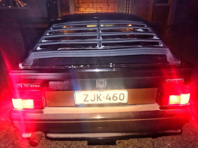

Tulipa haettua tällainen harrastuspeli viimeyönä, jo pikku poikana haaveilin tällaisesta, nyt kohtasi varallisuus, hinta ja saatavuus sopivalla hetkellä. Aikaa ei vieläkään ole, mut tämähän on katsastettu ja ajokunnossa. Seuraavat asiat ainakin vaatisi kevään mittaan paneutumista:
-Jakohihna, vuodet täynnä
-Kytkin luistaa
-Tankki vuotaa jostain yläreunasta
-joku jyristää nopeuden mukaan, kytkin, vetari??

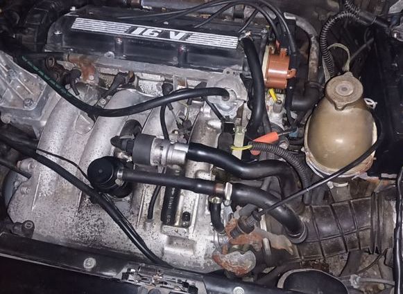

Vähän polttelis päästä ajelulle ja tutkimaan uutta lelua, mutta koska lomareissussa autoon ei pääse käsiksi, täytyy vain tutkia kuvia ja suunnitella tulevia projekteja...

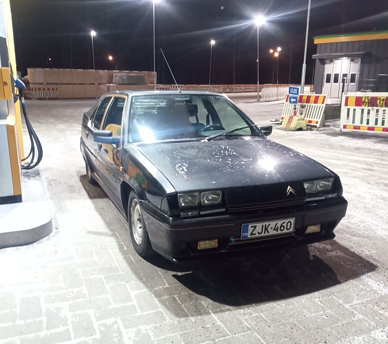

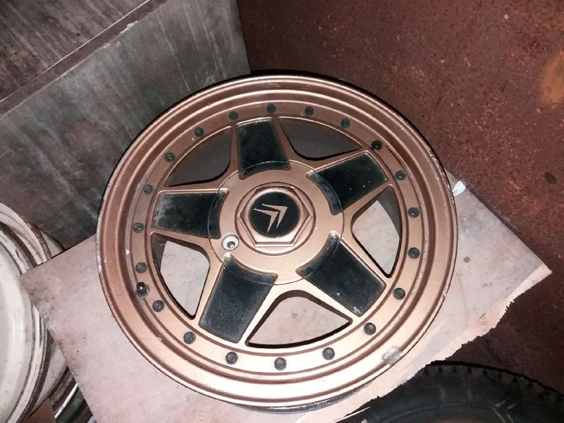

On se hieno, vaikken oo ees itse tehnyt, kuulemma ruotsalaista alkuperää nuo valot... Sumarit ja pitkät päällä 8 keltaista lamppua keulassa, tosin parkit ei oikein sillon näy. Viel pitäs päiväajovalot muuttaa oransseiksi :roll:
Kesäks sit viel tyyliin sopivat vanteet alle ja kyl taas teho lisääntyy ainaki 20 hv?

On tyylin mukaiset, kelpaa ajella.

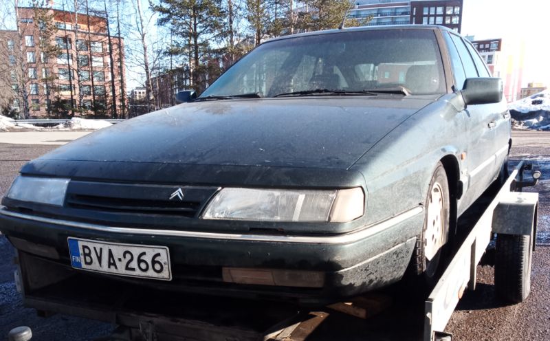

En ehtiny bx:ää remontoimaan, vähän vain ajamaan, kun jo "tarttu hihaan" toinenkin projekti... V6.24. saa nähä milloin näitä ehtii tekemään :oops:
