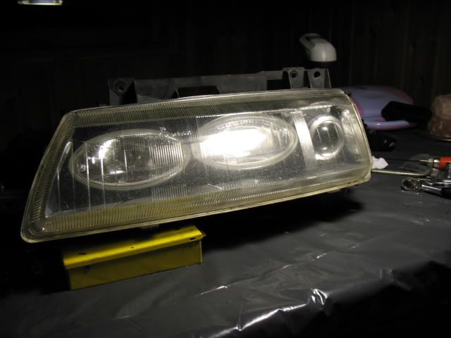

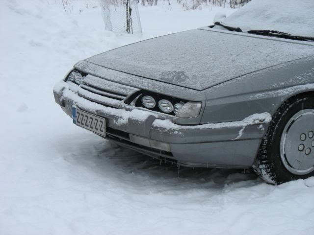

Rojetkia vähän toisenlaisista 6-valoista. Pieniä pyöreitä pitkiä ei saanut enää mistään, siis riittävän pieniä. Lyhyt on mallia Hella H7 ja se on päivitettävissä helposti vaikka Ollon Xenoneilla joka varmasti tulee tehtyä myöhemmin.
Noiden pitkien ref on 12,5 / kpl. X-Y-suuntaiset säädöt sai toteutettua helposti. Hellan tuikkujen asennus vähän tökkäs kun eivät meinanneet myydä asennusrenkaita joten ne oli tilattava toisesta kaupasta. Hellojen mukana tuli 3 kätevää säätötankoa joilla säädöt onnistuu hienosti lampun kopan läpi takaa.
http://i638.photobucket.com/albums/uu10 ... asilla.jpg
Veikkaan että kun nuo saa keulalle niin ovaalit pitkät saattaa luoda vaikutelman leveämmästä keulasta samoin kuin se että lyhyt tuikku on todella äärimmilleen tungettu nurkkaan.

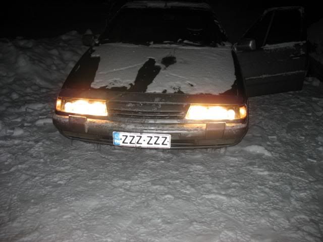

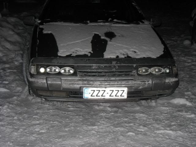

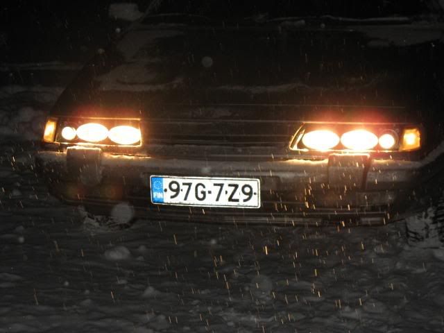

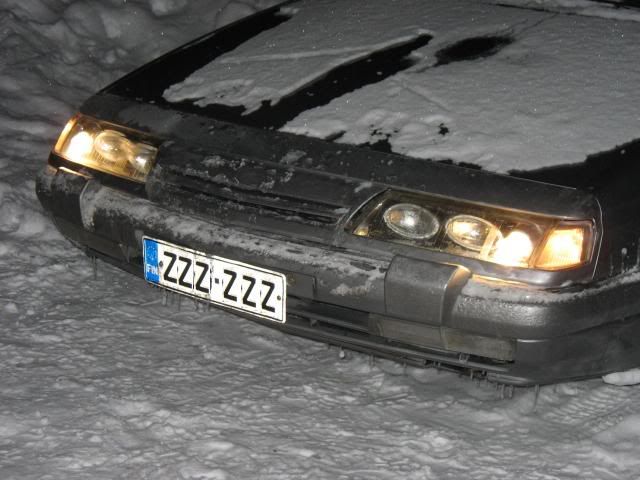

Ekassa kuvassa vasemmalla Hellan linssipitkät päällä (55 W H7) ja oikealla XM:n orkkis lyhyet erittäin hyväkuntoisilla Y3 lähivaloilla, eli tarkoittaa että välilasitkin ovat kirkkaat.
http://i638.photobucket.com/albums/uu10 ... orkkis.jpg
Kysyn vaan että kummalla ajaisit?
Tässä kuva 6-patteristosta salamalla otettuna. Ilman salamaa tulee hieman blur-kuvaa.
http://i638.photobucket.com/albums/uu10 ... otettu.jpg

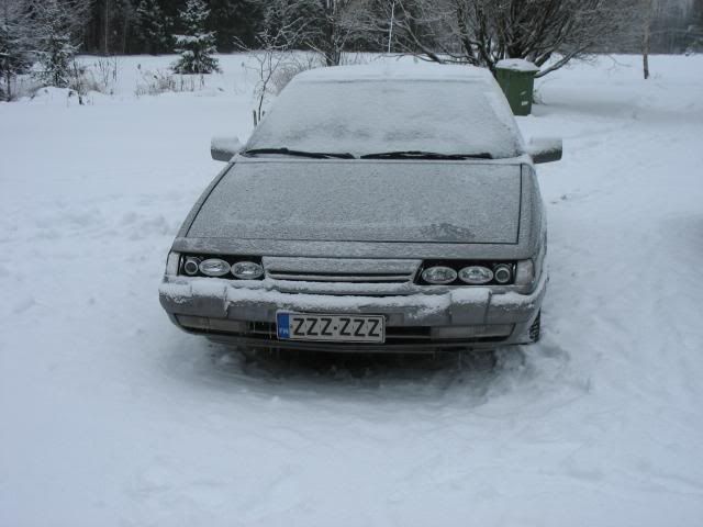

Sitten vielä kuvaa keulasta päivänvalossa kuusvaloilla kiitos.
Ja huonoja umpioitahan nyt pitäisi myydä rakennusalustoiksi eikä hyviä mutta tehottomia ;)
 Viestin otsikko: Re: XM 6-valot
ViestiLähetetty: 30.12.2009 11:57
Siinahän se nukkuu ;)

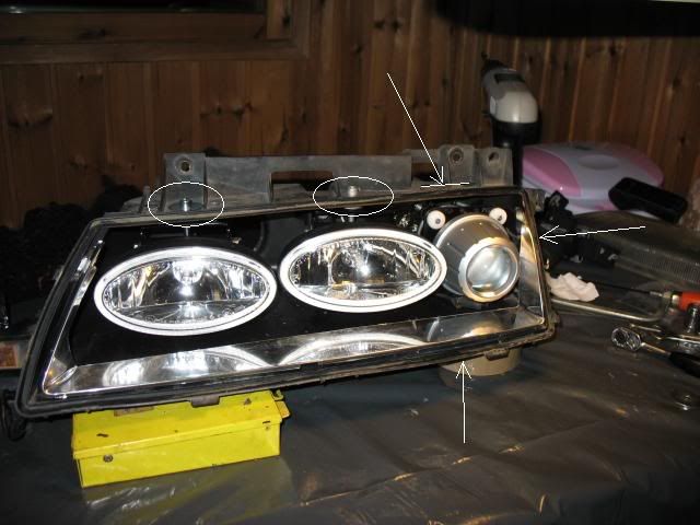

Hienon näköistä työtä. Tarvis varmaan itsekkin alkaan väsään jotain vastaavaa että sais noi lyhkäset valot näyttämään edes jotain. Aikaahan mulla on vaan ei rahaa ;) .
Minkälaiset umpiot ovat taustapuolelta, paljonko olet purkanut muovia?
ViestiLähetetty: 30.12.2009 18:43
Muovin purkua on vähän. Ainoastaa sisäheijastimet pois eli ensin kaivat nuo horisontaalit ja vertikaalisäätimet pois, kierrä ja nyppää voimallisesti.
Pitkien asennus on ihan leikkiä koska kotelon päälle vaan 6-8 mm reikä molemmilla ja pultilla ja nylockilla kiinni. (näkyy kuvassa, ympyröity valkoisella).
Ainoa askare on tuo Hellan linssivälon asennus levy. Sen sovitin hiomalla Dremelillä (2 mm paksulla hiomalaikalla) kolme uraa muovikotelon ylä- ja alaosaan ja kolmas lovi päättyyn (nuolet kuvassa, 3 kpl), jolloin 100x100 millinen asennuslevy loksahtaa paikallaan. Epoksilla liimasin hiotut urat täyteen jottei linssivalo värise. Säätötangot vaan kiinni asennuslevyyn ja tarvittaessa kotelon taa reikiä joista säätötangot mahtuu työntymään ulos... Tosin valojen säätö on etu puolte helpompaa koska siinä on suoraa ristipäät tarjolla.
http://i638.photobucket.com/albums/uu10 ... tykset.jpg

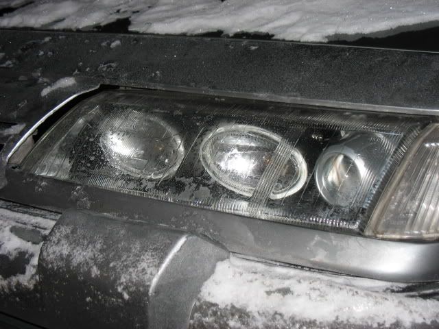

Sain juuri ns paremmat lasikuoret kiinni. Ei yhtään huonompi nyt sillä se pakonomainen irstaus hieman hälventyy ulkomuodosta. Tietty jos tarkkoja ollaan niin periaatteessa nämä ei pitäs mennä lasien kanssa läpi katsastuksen vaikka tosin kokemusta on että menee. Ilman lasejahan nämä ovat täysin lailliset. Rihlaushan ei näet ole täysin kohdallaan kahta pitkää varten.
