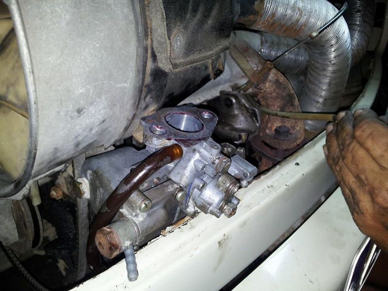

Tällainen savotta tällä kertaa. Yritän saada epätoivoisesti nippuun ennen Pick-Nickiä, joka on huomenna.
Auto sammui ajosta ja sen jälkeen lähti erittäin vaivalloisesti käyntiin. Sain nilkutettua talliin, kävi tosi rikkaalla.
Irroitin ja puhdistin kaasuttimen, siellä oli hiekkaa ja likaa muttei mitään näkyvää vikaa. Tänään lyön sen nippuun ja pitäisi säätää kaasarin perusasiat mutta en ole ihan varma miten. Onko jollain tietoa?

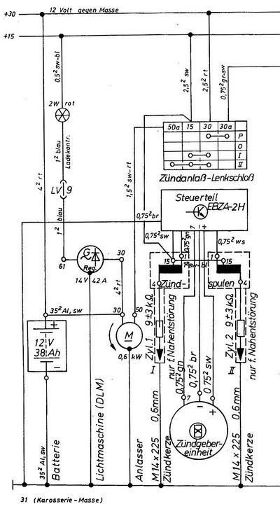

Ei ole konkkia. On tämä uudempi kärjetön sytytys. Siitäkin olen jos tarkastanut perusasiat. Homma jatkuu kun saan jonkun tallille kääntämään avaimesta, että voin mitata ja tutkia mitä tapahtuu / ei tapahdu silloin.

Seuraavaksi otan työn alle tuo EZBA-systeemin vianetsinnän. Siihenkin on ihan omat testausmetodinsa miten se testataan. Sen keskusyksiköstä voi olla konkat väsähtäneet, joka voi aiheuttaa tuollaista on/off vikaa ilman järkevää logiikkaa. Polttoainepuolella en usko, että vikaa on. Se on niin yksinkertainen ja kaasutin läpikäytiin ensimmäiseksi.
http://www.trabant.se/trabreptill.pdf
Sivulta 20 alkaa kärjettömän sytytyksen osuus, jos asia kiinnostaa.
