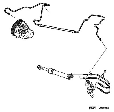

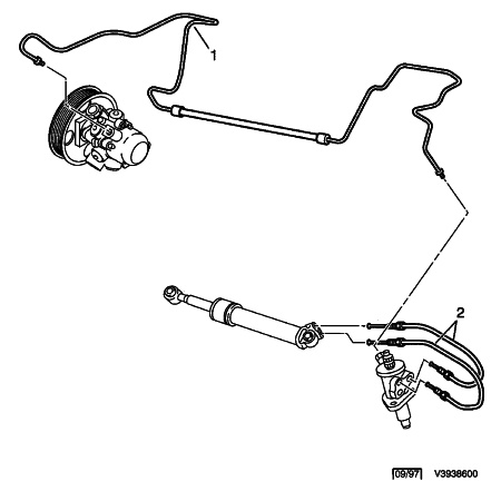

Varaosanumero tuolle on 110-heppaisella HDi:llä 4023K9, pikainen googletus tuotti muutamalla eri kielellä sadattelua tuosta kalliista hinnasta, eikä eBaykaan oikein auttanut asiaan. :( Englanniksikin tuo mokoma on listattu vain nimellä "hydraulic tube". Herää tässä mieleen kysymys, että onko tuo putki kaikissa HDi-Santuissa samassa kunnossa? Jotenkin vaikuttaisi hieman suunnitteluvirheeltä, vaikka ei nyt ensimmäinen Sitikan kohdalla olisikaan. :D
v3938600.jpg [ 26.6 KiB | Katsottu 22192 kertaa ]

Joo konsultoinpa korjaamon setää ja aikaa sielläkin laittaa vasta ens viikolla. Totesin että irrotetaan toi vanha putki, vien sen Paineteholle korjattavaksi, ja laitetaan sitten paikalleen. Vähän liian suolainen (muistaakseni 184€) toi uuden putken hinta. Toimitusaikaakin tuntui olevan vähintään viikko.
Jännä muuten että tossa putken kuvassa, jonka itekin tuolta Autosommasta sain, ei näy sitä kierukkahässäkkää joka tossa mun putkessa vaikuttaisi olevan heti ton liitoksen jälkeen kun putki lähtee ylös / taaksepäin ilmeisesti sinne ohjaustehostimelle. Vai katoinko sitten väärää putkea, menneeekö siinä joku muukin putki sitten lähellä?
Minusta siinä menee kaksi putkea, olisiko se toinen sitten matkalla jarrulle? Samoiten oli mielenkiintoinen havainto ainakin tuossa meillä, että se toinen putki on aivan ehjä ja terve, vain tämä ohjaustehostimen rööri on totaalisen ruosteessa.

eikö tuo ole just se putki joka kiertää moottorin takana. kuulin sellaista että aika kettumainen vaihtaakin.
