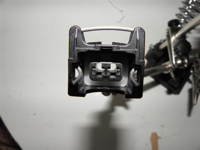

DODII. Piti käydä penkomassa autotallin aarteita. Tässä kuva mikä pitäisi selkeyttää tuon kuvassasikin näkyvän metallikklipsun toiminta. Siis tämähän ei ole läheskään se v-mäisempi :lol:
Edit.Nyt kun tuota kuvaasi katsoo tarkemmin, niin taitaa olla tuo ollo_o:n uudempi versio :roll:

tuo metalliklipsusta painettava liitin onkin helppo avata, vaikei näe koko liitintä, kunhan kädellä koplaa ja painaa metallista.. oi miksi siellä ei ole sellaista...
