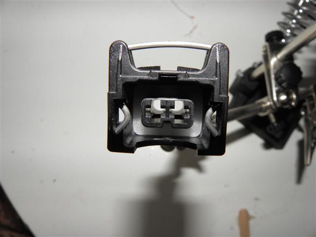

Viestin otsikko: Miten lähtee öljynp.anturin johto irti, lukitus? Lähetetty: 28.06.2013 12:18 |
Viestit: 121 Paikkakunta: Lempäälä / Tampere
Niin, että tuokin viittaa siihen, että jos yläpuolelta vuotaa, äkkiä voi väärin kuvitella että se on filtteri. Seuraava tsekattava kohta sitten kun kone taas käy. Toivottavasti ei nyt kuitenkaan olisi se kannentiiviste, mieluumin filtterin yläpuolella oleva öljynpaineanturi.
No olen ajatellut siis, enenkuin laitan suodatinta takaisin ja konetta käymään, tsekata kunnolla se öljynpaineanturi. Edeleenkään kun oli aikaa uhrata tuolle paremmassa valosa ehkä 5 minuttia ennen töihin lähtöä, en saanut sitä johtoa irti. Nyt sen näki imuputkien välistä, ei siinä näy samanlaista metalilukitusta kuin monesa muusa liittimessä, pikkasen liikkuu kun kädellä yrittää liikuttaa, mutta ei vaan irtoa, eikä voimaakaan uskalla eikä oikeen ahtaassa paikassa voikaan enempää käyttää. Jokin liian nerokas lukitus siinä täytyy olla..
Joten kertokaas nyt joku millä hilvatulla sen johdon saa irti särkemättä mitään siitä öljynpaineanturista?

jaakkovaakko
Viestin otsikko: Re: xantia öljyvuoto filterin juuresta Lähetetty: 28.06.2013 20:13 |
Viestit: 709
Eipä tosiaan ole sama liitin kuin BX malleissa. Siinä on Boshin 2-napaliitin, jossa on ulokkeeet jonka välissä on teräslanka josta pitää painaa. Toine v-mäisempi liitin on jossa ohut teräslankaklipsu pitää kaivaa urasta pois ja sen jälkeen se onkin sitten hukkunut johonkin maastoon
tra
Viestin otsikko: Re: xantia öljyvuoto filterin juuresta Lähetetty: 28.06.2013 22:03 |
no jo on liitin, todella lievästi sanottuna v-mäinen, se joka on keksinyt laittaa tuollaisen noin pahaan paikkaan joutaisi saunan taakse... ei auennut vieläkään vaikka yritin sitten jo voimaakin käyttää, kun taito loppuu, mutta eihän sinne pääse edes kunnolla mitenkään kampeamaan ruuvarilla. Tuli taas hämärä, joten homma jäi siis huonosa valaistuksesa jälleen kesken. Sen sijaan sain pari kuvaa summassa kun työnsi kännykän kädessä sinne. Alakauta taas kun ei näe mitään, kun sinne ei mahdu päätä tiraileen, liikaa roinaa edessä. Liittimen näkee parhaiten hyvässä valaistuksessa yläkautta imusarjan välistä, mutta huonosti. Saisko näistä kuvista mitään vinkkejä, mitään teräslankaa painettavaksi (ja miten *itussa sitä pääsisi edes painamaan) tuosta en löydä.

ealab
Viestin otsikko: Re: xantia öljyvuoto filterin juuresta Lähetetty: 28.06.2013 22:15 |
Viestit: 4467 Paikkakunta: Paimio
Saisitko sormen tuon kantikkaan ulokkeen taakse, painamaan kielekettä, samalla sitten pistoketta pois vetäen. Muistaakseni.

olli__o
Viestin otsikko: Re: xantia öljyvuoto filterin juuresta Lähetetty: 29.06.2013 00:05 |
Viestit: 5197
Se lienee tämä, eli lukituskieltä pitänee yrittää nostaa tuon nastan yli, vaikeassa asennossa päästä suoraan kieleen?  (jos ei toimi kuva, niin googlen kuvahaku FAE12640) tai tuo ruuvari/piikki/naula uraan ja nosto (=painetaan/väännetään siten että kieli nousee) (Vihreissä liittimissä olisi mainittu painettava metallisanka, ei tuossa anturissa)
tra
Viestin otsikko: Re: xantia öljyvuoto filterin juuresta Lähetetty: 29.06.2013 01:25 |
kiitos olli_o nyt tuo vaikuttaa selkeämältä kun tuon rakenteen näkee. Palaan asiaan paremmalla ajalla, eli valoisammalla, paitsi että taas huomenna pitää lähteä muihin asioihin tuolla kakkosautolla. En tosiaan olisi muuten tajunnut että sitä pitää nostaa (vaikka sitäkin taisin jo yrittää, muta kun ei ollut varma rakenteesta yritys jäi tietekin puolitiehen..) , kaikenlaista eri ulokkeiden sormiin osuvia kohtia koitin ylensä vain painaa samalla kun vetää. Tarvii varmaan pikkuruisen ruuvarin tuota varten, mutta eiköhän se pian jotenkin sieltä irti lähde. Vaatii kyllä sorminäppäryyttä, kiroan ankarasti sen joka keksi laittaa tuollaisen liittimen tuollaiseen paikkaan... se painettava metallisanka olisi ollut niin paljon helpompi ja siihen on niin tottunut, kun se liki kaikissa muissa liittimissä tuolla on.

jaakkovaakko
Viestin otsikko: Re: xantia öljyvuoto filterin juuresta Lähetetty: 29.06.2013 10:11 |
Viestit: 709
DODII. Piti käydä penkomassa autotallin aarteita. Tässä kuva mikä pitäisi selkeyttää tuon kuvassasikin näkyvän metallikklipsun toiminta. Siis tämähän ei ole läheskään se v-mäisempi  Edit.Nyt kun tuota kuvaasi katsoo tarkemmin, niin taitaa olla tuo ollo_o:n uudempi versio

tra
Viestin otsikko: Re: xantia öljyvuoto filterin juuresta Lähetetty: 04.07.2013 18:00 |
tuo metalliklipsusta painettava liitin onkin helppo avata, vaikei näe koko liitintä, kunhan kädellä koplaa ja painaa metallista.. oi miksi siellä ei ole sellaista...
