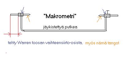

Olen mittaillut vanteen valssin reunasta. Jättimäisellä, itsetehdyllä "makrometrillä"! Olen vain siirtänyt mittalaitetta etu- ja takareunaan, akselin korkeudella. Tuo 0-3mm haritus/ toe-out ei ole siten niin nuuka. Arvoksi olen säädellyt raidetangoista 0,5- 1mm. Sama Xantiassa. Tukivarsien nivelet, puslat olisi hyvä olla hyvässä kunnossa, jotta mittaus olisi paikkansapitävä.

[/quote]Olen mittaillut vanteen valssin reunasta. Jättimäisellä, itsetehdyllä "makrometrillä"! Olen vain siirtänyt mittalaitetta etu- ja takareunaan, akselin korkeudella. Tuo 0-3mm haritus/ toe-out ei ole siten niin nuuka. Arvoksi olen säädellyt raidetangoista 0,5- 1mm. Sama Xantiassa. Tukivarsien nivelet, puslat olisi hyvä olla hyvässä kunnossa, jotta mittaus olisi paikkansapitävä.[quote]
Olisi mukava kuulla tai nähdä minkälainen tuo makrometri on. Savonlinnassa Etelä-Savon autossa etupyörien aurauskulmien säätö olisi maksanut sata (100) euroa. Sillä rahalla jo tekee mittalaitteen ja mittauksessakin päässee tuntipalkoille.

Tuo "makrometri" koostuu kahdesta vaakatangosta, jotka liikkuu ja ovat lukittavissa toisiinsa nähden (leveysmitta). Esim kaksi neliöputkea, jotka menee sisäkkäin ja ovat ruuvilla lukittavissa toisiinsa nähden. Molempien päissä on sitten pystytangot, joilla mittauspiste siirretään vanteen puoliväliin. Mitta on siis U-mallinen ja auton levyinen. Mittaeron voi mitata sitten vaikka työntömitalla.

...Olisi mukava kuulla tai nähdä minkälainen tuo makrometri on...
Tuossa pöydällä yksi versio. Nuo pultit noiden "leukojen" päässä ovat kuvassa vielä väärin päin. Ne olivat noin, kun mittasin ensin siitä vanteen reunahuulloksesta. Päädyin kuitenkin mittaamaan sen huulloksen vierestä, eli siitä pinnasta jota vasten renkaan reuna on. Sen oletan olevan oikea kohta.
Mittaustapahtumaa en kuvannut. Jos jotakuta asia kiinnostaa, voin kyllä sellaisiakin kuvia ottaa.
Nähdäkseni tuollakin saa mitattua aurauskulmat ihan riittävällä tarkkuudella. Ja mittauksen voi tehdä ihan pihassakin, kunhan on tasainen paikka.

Valssilla tarkoitan vanteen ulkolaidan sivua, johon renkaan sivupinta tiiviisti makaa.
Liitteenä makrometrin piirros.
