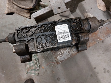

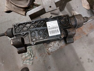

Sain jarruyksikön pöydälle tämä sieltä löytyi
sähköjarru 2.jpg [ 79.13 KiB | Katsottu 6074 kertaa ]

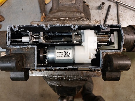

Sain kannen auki, nyt koitetaan ymmärtää tämän toimintaperiaatetta.
20251127_171349.jpg [ 85.02 KiB | Katsottu 5894 kertaa ]

Tuolla valkoisessa muovilootassa lienee "vaihteisto" ja yksi vikaantumismoodi on ainakin että muovirattaasta lähtee hampaat:
https://frenchcarforum.co.uk/forum/view ... 3&start=33
ja ketjussa lisää kuvia avatuista lootista ja aiheeseen liittyvistä, sielläkin kerrotaan puolalaisesta kontaktista, mutta kyseinen kontakti lienee kadonnut jo vuosia sitten. Mutta onkohan sinulla edes rattaat menneet, saattaisiko jopa olla että moottori on vapautusasennossa "aukinaisena", mutten tuosta kyllä mitään tiedä, onko siellä jotain rikki? Mutta jos vain vaijereissa vikaa, niin niitä saa vielä ainakin Puolasta, esim (Hinte vaijeri per kappale PLN, en tiedä myyvätkö Suomeen tai postikuluista tai onko siellä muita osita tarjolla):
https://allegro.pl/oferta/linka-linki-h ... 4554690423

ViestiLähetetty: 28.11.2025 17:12
Viestit: 131
masa70 kirjoitti:
Vaijerit on ehjät ja liikkuu kevyesti. Tähän hommaan aloin kun Francemoteur tampereella avasi jumittuneen oikean pyörän jarrun ja sanoivat jarrun rutisevan niin voimakkaasti,että ohjelmoivat pois käytöstä.
Nyt kun olen ihmetellyt systeemiä en ymmärrä mikä ton uritetun akselin saa ja liikkumaan ja vetämään jarrun päälle, puhumattakaan mikä vetää sen toisen puolen vaijerin kireälle?
Mitä tilannetta varten sen uritetun akselin päässä on ikäänkuin kynsi joka voi tarttua sen toisen vaijerin pitimeen kiinni ?
Kysymyksiä riittää olisko paikalla asiantuntijaa joka kertois yhdellätavalla ymmärrettävää toimintaperiaatetta. Vaikka pienissä osissa, kun minun käsityskykykin on rajallinen.

kuva kertoo enemmän kuin tuhat sanaa, tässä on satoja kuvia nopeasti peräkkäin eli video, tuo vaihteisto pyörittää mutteriholkkia, ja sen avulla vedetään toisesta päästä toistä vaijeria ja toisesta päästä toista, eli vaijeri käytännössä vaikuttaa lyhentyvän ja sitä kautta ruuvi vetää noita yhteen lyhyemmäksi, eli kiristää jarrun kiinni:
https://www.youtube.com/shorts/cTWnw4215Ps
Auttoiko tuo käsityksen luomisessa?
Ja tuosta huomaan itsekin, että sinun avattu käsijarru kuvissa onkin kiinni asennossa eikä auki...
Ajoin kerran tuota moottoria kiinniasennosta aukipäin irtojohdoilla akkulaturista suoraan moottorin napoihin aukiasentoon - siis olin laiska ja avasin vain kotelon paikallaan, 5-10 minuutin vääntö kotelon kannen liimausten avaamisessa säästi ekaan verrattuna aika tavalla aikaa koko zydeemin irrottamiseen verrattun.
Ja nyt laakeria ja ljarrulevyjä vaihtaesani huomasin että nykyisessäkin käyttöautossa vaijerein säikeistä osa katkennut molemmin puolin. Paikka kummassakin heti sen päätyklunssin jälkeen. Ilmeisesti katkeavat tuohon varsinaiseen käyttävipuun hankaessaan. Nyt siis disabloitu ja kelien lämmetessä sitten vaijerien vaihto. Mutta on se kumma kun eivät kestä, tuollakin ajettu vasta 420 Mm ja ollut ekat vuoden kaupunkitaksina...

Kiitos, videosta oli suuri apu oma äly ei tätä keksinyt, ehkä se hämäs kun en saanut pyöritettyä tota mutteri akselia niin en hokannu sen sisällä olevaa ruuvia.
Nyt herää kysymys miten voisin testata pitääkö vaihteisto pahaa rutinaa. Siihen omaan liittimeen, jossa on parikymmentä piikkiä ei kai parane antaa ulkopuolista virtaa. Onko moottori 12 V
