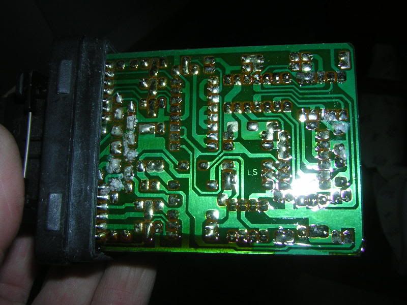

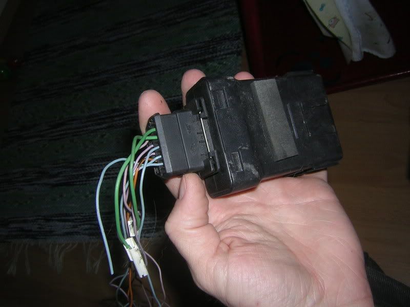

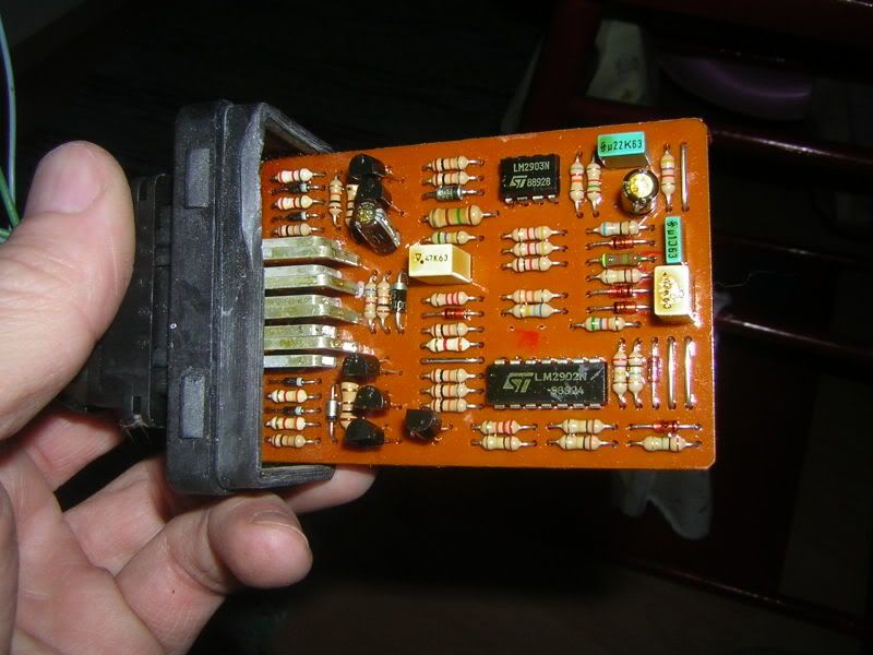

Ilmeisesti siis nopeustieto ei vain perille osaa..?
Tuonnäköinen purkki sitä mittarinvaijerin jatkokselta löytyvältä anturilta saatavaa heikkoa signaalia paremmin tietokoneiden ymmärrettäväksi muuntaa...
http://i88.photobucket.com/albums/k193/ ... CN6376.jpg
http://i88.photobucket.com/albums/k193/ ... CN6377.jpg
Pari sisäkuvaakin samasta aiheesta...
Vaihdenäytön sekavuuden selvitin omastani, päivää ennen katsastusta, toistakymmentä huonoksimennyttä juotospistettä piirilevyn liittimellä riitti antamaan vääriä vaihteenosoituksia jotka elivät omaa elämäänsä lämpötilan mukaan. Uudelleenjuottamalla nämä tilanne korjaantui lähes uutta vastaavaksi, vielä yksi näytön segmentti hieman satunnaisesti kummittelee himmentyen ajoittain, mutta sepä ei enää haittaa, ainakaan minua...
Ei tuo vaihteennäytön virheellisyys minuakaan mitenkään haitannut, mutta "leimaelukkaa" se sen verran stressasi että antoi silloin vuosi takaperin jopa kuukauden korjausaikaa merkaten vian otteeseen..!
