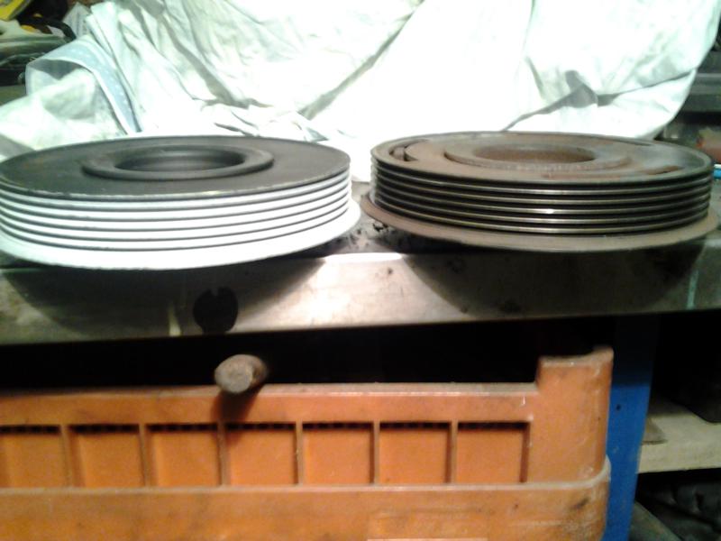

Ajoin tuolla "tarvike" pyörällä alle 100tkm ennekuin laskin sen rälläkällä palasiksi ja huomasin että vulkanointi olikin liimatut O-renkaat..
Motonet myy gatesin ihan kunnolla tehtyä vulkanoitua pyörää alle 200e hintaan ja sellaisella on nyt kestotesti menossa ja kohta 40tkm menty ja hihna ei vielä ainakaan ole kulunut...
Laittelen kuvia aiheesta kunhan kerkiän..

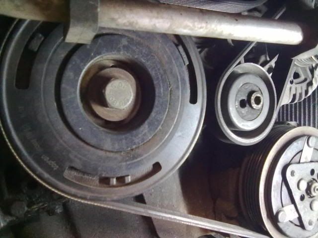

Onko väellä kokemuksia IJS hihnapyöristä?
Ulkoisesti muistuttaa samalta kuin tuo vtsbx:n kuvassa, painoin pihdeillä neulaa tuohon "vulkanointiin" ja ei tosiaan uppoa kuin 4-5mm sitten stoppaa kuin olisi uran pohja kuten halkaistussa.

Juupa, onneksi vaivasi lohjennut palanen hihnapyörän reunassa. Vahvasti vaikuttaa väärennökseltä kun kerran on kiinteä limppu. Mitenkäs tuon voisi kokeilla fiksusti että onko hihnapyörä oikeasti vaimentava vai ei?
Mitkä hihnapyörät ovat osoittautuneet kestäviksi ja mitkä ei?
Tässä kuvat hyvästä käsipainon painosta :mrgreen:
http://aijaa.com/U82AMB
http://aijaa.com/GzWtZL
http://aijaa.com/se87mE
http://aijaa.com/YRmBZp
http://aijaa.com/x1hskF
http://aijaa.com/qL5bjM
http://aijaa.com/eCLGc5
http://aijaa.com/tk3WPB
http://aijaa.com/qshNOw
http://aijaa.com/Wb3obp

eskere kirjoitti:
Ostin n. vuosi sitten omaan C5:een Motonetistä Topran-merkkisen apulaitehihnapyörän ja uuden apulaitehihnan. Laitoin osat paikoilleen, ja kaikki tuntui olevan kunnossa. Muutaman sadan ajokm:n jälkeen huomasin, että apulaitehihna oli pykälän siirtynyt ohjaustehostimen pumpun siivalta. Ajattelin, että pumppua ennen sijaitseva kiristimen rulla on väljistynyt ja se ohjaa hihnaa hiukan vinoon. Ostin uuden kiristimen rullan, ja laitoin remmin kohdalleen. Kun jonkin ajan kuluttua uudestaan katsoin hihnaa, huomasin hihnan taas siirtyneen yhden pykälän o-tehostajan pumpun hihnapyörän urilta. :?
Tämän keskusteluketjun siivittämänä tänään tutkin tuon Topranin hihnapyörän joustoa, onko sitä, ja samalla katsoin myös sitä, mikä ohjaa apulaitehihnaa vinoon. Tulin siihen tulokseen, että hihnapyörä onkin hiukan liikaa ulkona, eikä ole linjassa muiden pyöritettävien laitteiden kanssa, ja siksi ajaa hihnaa väärille urille tehostajan pumpulla.
Onko tämä valmistusvika vai ominaisuus tämän valmistajan pyörässä? Jousto siitä kyllä löytyi, joten mikään väärennös se ole toimintansa suhteen. Kannattaisiko käydä Motonetissä vaatimassa toista, linjassa olevaa hihnapyörää?
Motonetin hihnapyörä rupesi sitten pitämään melkoista kolinaa kylminä aamuina, jopa tyttäreni huomasi sen kysyi että mikä outo ääni moottorista kuuluu :shock:
Muutama päivä sitten ostin orkkishihnapyörän merkkimyyjältä ja vaihdoin sen. Asensin entisen apulaitehihnan takaisin paikoilleen ja se asettui oikeaan linjaan eikä hypännyt pois uraltaan, kuten Motonetin hihnapyörällä kävi.
Otin kuvan hihnapyöristä vierekkäin ja selkeästi Motonetin hihnapyörän korkeus on yhtä hihnan uraa suurempi 3-4mm, eli se ajaa yhden pykälän hihnaa pois oikealta uralta. Mielestäni tämä jo alusta asti vaivannut hihnan väärä asettuminen on syytä seurausta viallisesta tuotteesta. Lisäksi hihnapyörän ikä on kyseenalaisen lyhyt, n. kolme vuotta, eikä se kestänyt ääntelemättä edes yhtä apulaitehihnaa, kilometreissä n. 60-70tkm.
Oliskohan tässä vielä virhevastuu voimassa :roll:
C5 apulaitehihnapyörien erot.jpg [ 55.71 KiB | Katsottu 17534 kertaa ]
