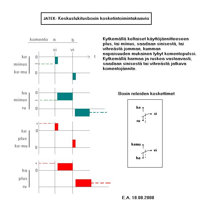

Ei taida riippua itse Jatek:n systeemistä mitenkään. Tai minkään muunkaan merkkisestä. Kaikissa näissä on yhteistä samanlaiset relekosketintoiminnot. Vikaa on siis lukkotoiminnoissa, tai ovijohdotuksissa, tai sitten näiden koskettimien ulkopuolisessa virransyötössä/kytkennöissä. Tai sitten vain viallinen lukkoboxi. Tämmöttis. Kosketintoiminnot voi tarkistaa mittarilla ja/tai merkkilampulla, jo ennen lukko-ohjauskoskettimien kiinnikytkemistä. Liitteessä koskettimien aikapiirros. Jatek:sta, muissa voi olla eri johdinvärit. Tässä käytetään johdinvärit ke-si ja kemu-vi. Ovat avaus- ja sulkuparit. Ru ja ha jätetään kytkemäti, eristettyinä. Niillä ei lukot toimi, kun saisivat jatkuvan sähkön.
aikapiirrosa.JPG [ 45.4 KiB | Katsottu 6106 kertaa ]

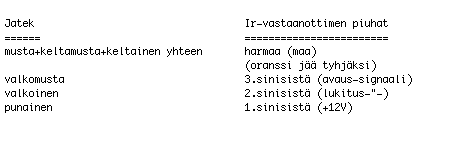

Noni, nyt on kake viritelty. Kokeilin rosvoliittimiä, mutta sen paremmin kuivaharjoittelu kotona kuin tositilanteessa yritykset autossakaan eivät niiden kanssa kantaneet hedelmää, joten pätkien mentiin. Olinkohan lie hankkinut joitakin kehnompia, "niksnaks vaan" oli kaukana käytännöstä. Otsasuonet pullistellen sai rosmoja koittaa kiinni, ja lopputulos oli hieman lyttääntynyttä eristettä, ei niinkään sen näköistä, että olisi ollut edellytyksiä kontaktille. Toki huomioida täytyy myös se, että on noviisi asialla.
Josko jotakuta kiinnostaa miten piuhojen värit meni tämän xantian katossa, niin tolviisiin laitoin kun tuossa kuvassa on. Tekstinä meni ruman näköisesti...
Jonkin toisen boksin kytkemisohjeessa (olikohan täällä vai citroen-foorumin puolella) oli nuo valkoinen ja valkomusta piuha mainittu kytkettäväksi toisin päin. Toimi se niinkin, mutta ainakin minun helmessäni lukitsi kun painoi avausnappia ja toistepäin. Iloinen sininen ledi jäi vilkkumaan kun ovet eivät olleet lukossa ja autossa istuskeli.:D Pakkanen ajoi sisälle ulkoa touhuamasta, pitää viritellä tuo ledi nätimmin siihen kupoliin kiinni. Johtoa oli jonkin verran, mutta mahtui kattoon.
Tiedoston kommentti: Jatekin ja oman xantiani ir-vastaanottimen piuhojen vastaavuudet
Näyttökuva 2012-11-09 kohteessa 17.20.03.png [ 8.24 KiB | Katsottu 5998 kertaa ]
Xantia Berline, 1.8 8v -95

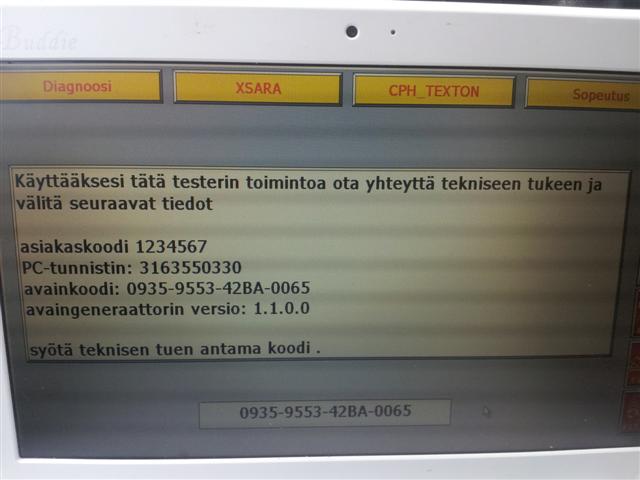

Juuri vaihdoin mikrokytkimen Evasionin kakeen, ja kas taas toimii. Viimeviikolla korjasin Xsaran vastaavan kaken, mutta se pitäisi koodata merkkiliikkeessä, koska kiinan Lexia ei ole oikein auennut miten sen voisi sillä tehdä. Olisiko kellään ideoita. Koodikortti on kyllä tallessa, mutta kun Lexia pyytää jotain muuta tunnuslukua. :o

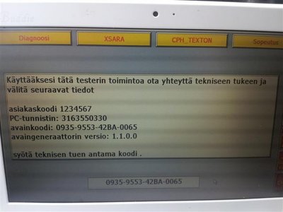

Avainten opetus Kiinalaisella ei etene. Kyselee koodia muodossa" 0000-0000-0000-0000". Olisiko kellään ideoita.Viimeksi syötin tuon avainkoodin, vain eipä silläkään avautunut. :?
20121113_115829 (Small).jpg [ 73.64 KiB | Katsottu 5865 kertaa ]
