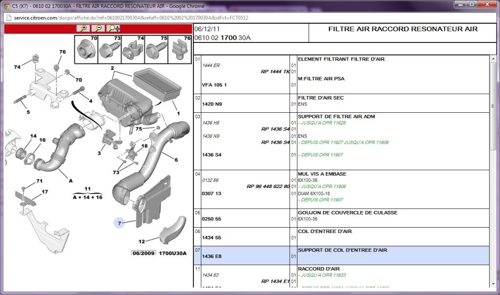

Tuo osa 7 puuttuu autosta kokonaan. Mikähän sen puuttumisen osuus on noissa käyntihäiriöissä lumipyryssä?

Eikös tuo ole vain tuommoinen tukimuovi tuolle ilmanottoputkelle, ei sillä mitään sen isompaa vaikutusta moottorin käymiseen ole?
Eiköhän tuolla joku vaikutus ole. Tuo kun on paikallaan niin ilma imetään sieltä mistä se on tarkoituskin imeä ja kun se puuttuu niin puskurin läpi tuleva lumipölly imeytyy suoraan koneeseen.

Vähän samoilla linjoilla. Tuo palikka ikäänkuin ohjaa ilmanoton akkukotelon puolelle umpion taakse. Pitää hankkia ja asentaa paikalleen.
