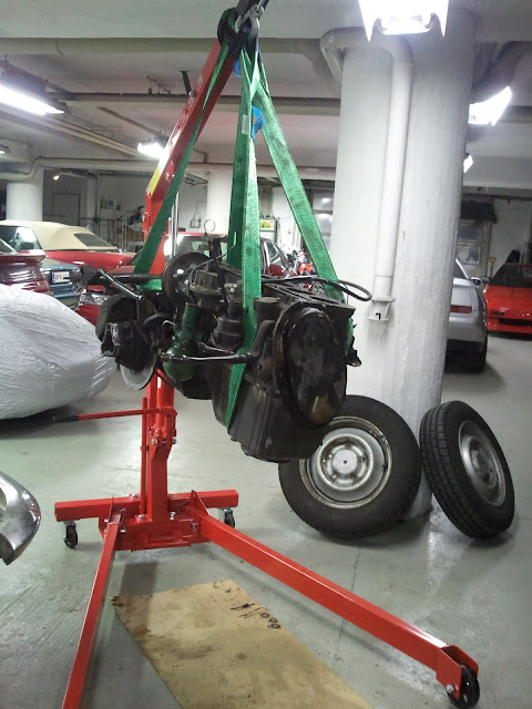

No nyt on tallilla nosturi. Motonetistä sai kyllä edullisesti. Vajaat 170.
Kun lueskelin serviisi manuaalia niin siellähän mainittiin että kiinnitä nosturi lenkkiin ja nosta.
Eli se lenkki siinä vesipumpun luona on sitä varten? En sille oikeastaan mitään järkevää syytä ole koskaan keksinyt.
Pulttien irroitusvinkkejä onkin tullut jo useita. Kiitos niistä. Lupaan kokeilla niitä kaikkia =)
Nokka-akselin irroituksestakin löytyi manuaalista maininta joten nyt tiedän että siellä on jo merkit olemassa.
Tarvitsisin oikeastaan nyt ketjun ja kiristimet. Olisi aika viisasta nyt kun motin nostaa ylös ja jakopään purkaa kuitenkin.
Olisiko jollakulla jäänyt ylimääräiseksi?

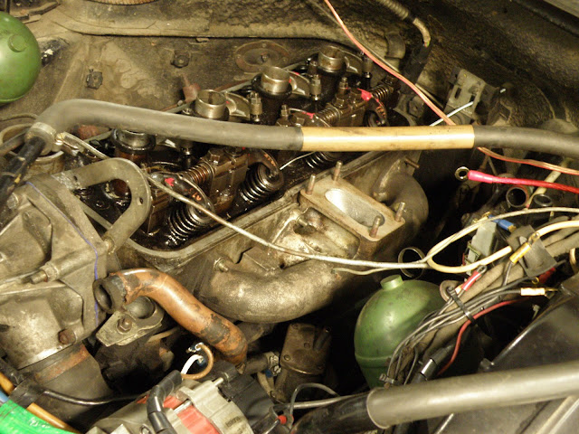

Tänään sain aikaiseksi hieman jotain:
Se tulla pullahti sieltä aika kivuttomasti.
Särjin proseduurin aikana ainoastaan päävaraajan takapuolelta paluuletkun lähdön :evil: . No, opettaa olemaan varovainen.
Saako niitä muuten erillisinä, näytti olevan muovinen osa? Ei viittisi vuotta aiemmin vaihdettua varaajaa vaihtamaan kokonaan mokoman takia.
Sitten nokkaa poistaessani havaitsin että öljypumpun akselin ratas ei päästä sitä ulos...
Mitäs nyt?
Pitääkö siis koneesta laskea öljyt pois, pyöräyttää se ympäri, irrottaa öljypohja ja pumppu...
Naureskelin (itsekseni) jo käsijarruvaijereita irrotellessani että käytännössä niiden säätö ja k-jarrupalojen vaihto vaatii koneen poistamisen...
Jokaisen D-harrastajan tallissa pitää näköjään olla moottorinosturi :mrgreen:
Mutta joutuuko koko keksinnön tosiaan purkamaan alkutekijöihinsä nokan vaihdon takia???
Sitten mieluusti kuulisin pari hyvää niksiä vaihteiston irrottamiseksi ;)
