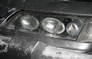

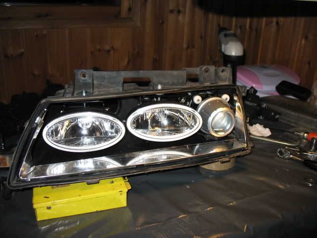

Mutta, XM-Hannulle suosittelen huomean hyvää vaihtoehtoa jota koitin itse muutama vuosi sitten, eli Hellan linssivalot sinne. Homma toimii niin että kaivetaan koko valonheitin tyhjäksi niistä heijastimista ja asennetaan Hellan linssilyhyet ja pitkiksi voi asennella viereen mitä haluaa. Maksaa noin 260-300 euroa osineen ja etuna on paljona valoa joka menee läpi konttorilla.
Ilmeisesti tuo kuvan oikeanpuoleisin on linssivalo? Mites tuo toimii Y4:n lasin kanssa?

"Ilmeisesti tuo kuvan oikeanpuoleisin on linssivalo? Mites tuo toimii Y4:n lasin kanssa?´"
Juu on linssivalo, noin 55 millinen. ja toimii vain Y3 lasin kanssa ja sen lasin voi tunkea yhtälailla Y4 umpioon... Y4 lasi ei tietty käy koska valokuvio tulee linssistä.
Tuossa kuva rakennusvaiheesta. Linssivalon mukana pitää ostaa osannuslevy joka on noin 80x80 mm ja 3 mm paksu teräslevy joka on helppo upottaa ja liimata valokuoreen tehtyihin uriin (hiotaan urat vaikka Dremelillä) ja linssivalo tulee kiinni komella ruuvilla joilla myös säädetään valon kohdistus.
