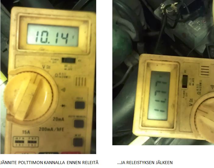

Absoluuttisen tärkeä juttu vielä jota ei liene mainittu...
Asenna ajovaloille relesarja joka ottaa ohjauksen suoraan vanhasta valotöpselistä ja releet tuo virran suoraan akulta. Laiton tänne josksu videon jossa näkyy valtava jännitehäviö ja se häviö myös tuntuu eli jos ajat parin tunnin matkan ja kokeilet valokatkaisijan rungon lämpöä niin se muuten on liki 50 astetta. eli se vasen satteelliittinuppi kuumenee valtavasti ja joskus käy niin että sieltä tule käyttösavu ulos. Oheisessa kuvassa viimeisin, CX TRD farkun valjen parannus ja kuvassa on ensin jännite orkkisasennuksessa valon kannalta ja sitten releiden asennuksen jälkeen ja siis niin että auto ei käy.
Valmista "töks on" relesarjaa myöpi Moponet ja Bilipaliteema.

Releistykset on jo valmiiksi tehty. Ilmeisesti ollut jo aiemmin asiaan hurahtaneella omistajalla. Kuka myöntää, takasivulasissa on outokummun autokerhon tarra.
