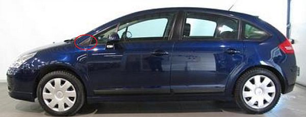

Millä autolla Cikatti ajaa ? Tarkoitan sitä, että ainakaan C4 110 HDi Airdream ( hatchback ) ei pääse alle 75 dBa, koska korin tuulimelu tulee vastaan.
Katepalia laittaessani etulokasuojiin, siellä oli "routamaton tyylinen tyyny lokarin takayläosassa ja oveenpäin levy, joka näkyy etuovistakin.
Täytyy laittaa routamatosta uudet levyt jotka istuvat lokasuojaan ja katepalilla maalaus, ettei tuuli pääse oviaukkoon.
C4:ssa on muovilärpäke lokasuojan jatkeena. Tämän alta voi tuuli myös tulla. Pitää tutkia. Tässä kuva.
Mulla on vielä ne Hankookin kitkat kokeilematta, joissa on kylkeä 10 mm enemmän kuin näissä nykyisissä.
Monasti täytyy hyväksyä se rengasmelu, jos on renkaan ominaisuus, koska mullakin on alla nyt Michelin Energy Saver ja toiset kesärenkaat odottaa, sit ku nää on loppu ( tuli aluvanteiden matkassa ).
Toinen konsti on tietenkin renkaan pehmentäminen, jonka meinaan tehdä vaimon Clion ( kauppakassi ) talvinastarenkaille vm 2000.
Hyvin pärjäs viime talven. Mut tässä on autokelien suhteen ollut 2 helppoa talvea.
