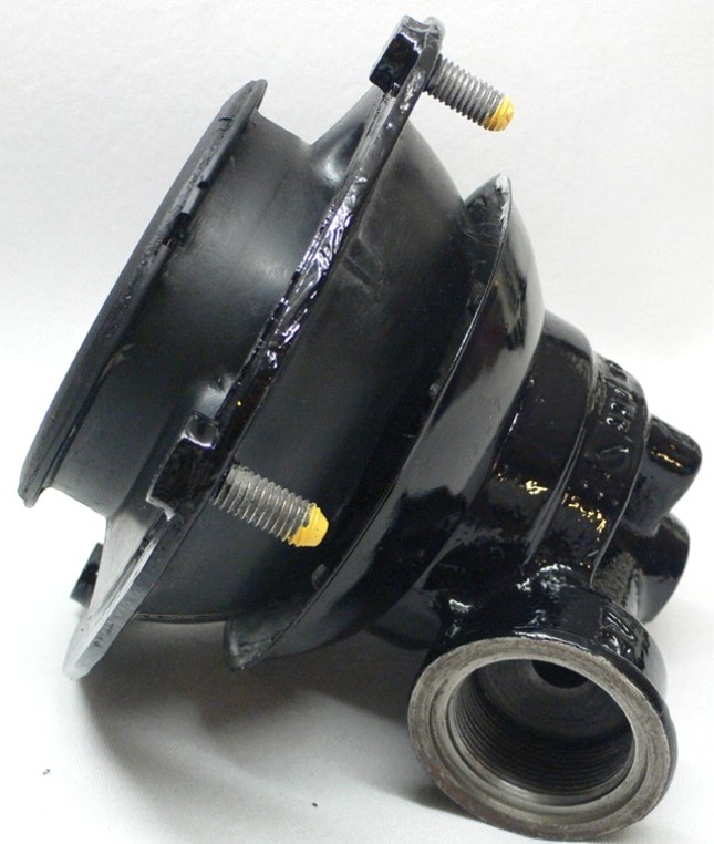

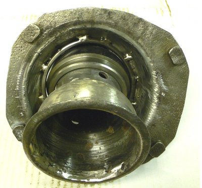

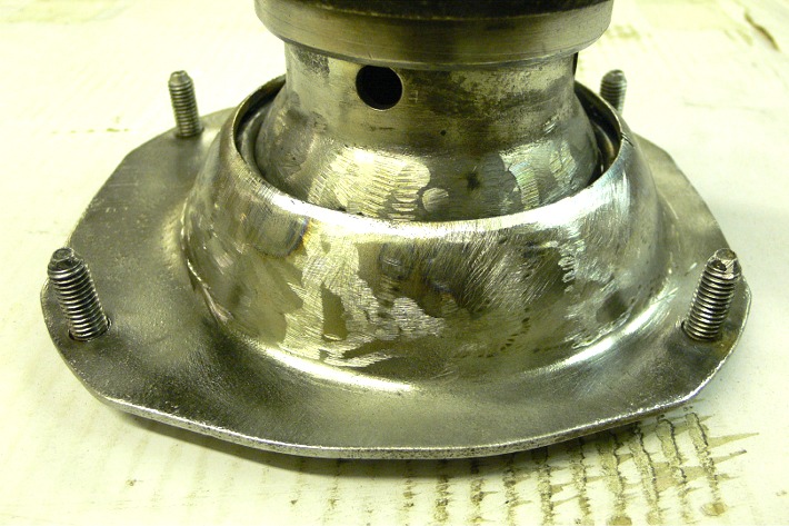

Kuvissa vähän tarkennusta tuohon läpitulon ”estorenkaan” sijaintiin.
Lisäksi renkaan ja laipan välissä on oltava 1 millin rako, että valussa se jää kumin sisään
eikä sinne jää ilmakuplia.
Ennen valua sen tartunnan takia on niiltä osin hyvä karhentaa pintaa pirimerin tarttuvuuden parantamiseksi.
T: REO_V6

Eli jälleen korjataan... Toisin kuin aiemmin väitin, Suomessa läpitulon esto tehtiin, ainakin tähän asti, eri tavalla kuin Puolassa (ja Liettuassa?). Puolalainen versio on ainoa, josta jossain olin aiemmin kuvia nähnyt. Suomalaisesta versiosta on nyt kuvat ja Puolalainen versio on se mitä kuvasin aiemmin, jossa rengas on tuon keskiosan alareunaan hitsattuna. Joka tapauksessa idea on sama ja hitsaus on tehtävä osat sisäkkäin. Se kumman valitsee ei varmaa vaikuta lopputulokseen, ainakaan merkittävästi.
