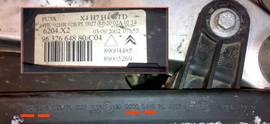

tulsku kirjoitti:
Olen kuullut huhuja, että ykköskoppaisen Muhkun umpiossa lukisi myös tuo DC, vaikka olisikin halogeenikarvalakkiversio. Joku voinee vahvistaa tai kumota?
Tarrassa on pelkkiä H-kirjaimia, mutta umpion päällä olevassa irrallisessa muovilistassa on lueteltu myös D-kirjaimia. Epäilemättä muovilista on sama sekä tavis- että orkkisxenonumpioille.
Sanoikohan Citu, että myös itse umpiosta löytyisi D-kirjain?
