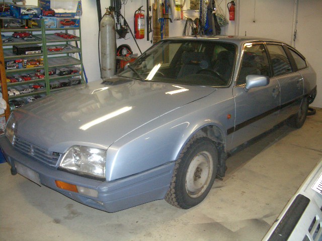

Kas niin, uutisia taas tältäkin rintamalta.
Hienoja kuvia, cxtb2! Kyllä oli melkein yksi yhteen samanlainen näkymä mikä minua odotti Kemissä!
Olishan se ollut vielä hienompaa löytää tuollainen GTI,kattoluukulla ja kaikki! Kerta kaikkiaan hieno laite! Piti katsoa tarkkaan ettei ollut sama paikka mistä löysin omani...

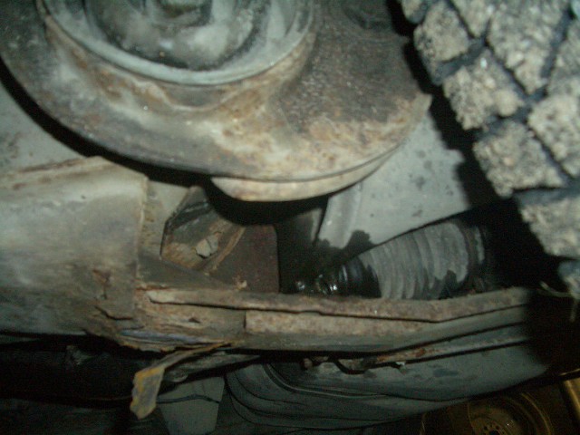

Maanantai-iltana pesin auton ja pistin talliin kuivamaan. Alle pukkasin pahvin. Tiistai-iltana sitten kävin maalipinnan läpi kliinerillä ja vaha päälle. Pinta oli hyvässä kunnossa, ero ei ollut mitenkään dramaattinen. Tutkiessani autoa lähemmin, alkaa tuntua että joku on pitänyt tästä hyvää huolta aikanaan; Maalipinta näyttää vahatun ennen seisontaan laittoa, ilmanputsari on uusi, etupuskuri on oik. kulmasta kolhittu, säröillä ja pieniä palasia puuttuu: palat löytyivät peräkontista pienestä muovipussukasta jonne ne oli siististi kerätty kolhun jälkeen talteen. Maskista puuttuu pätkä ripaa, sekin löytyi hattuhyllyltä. Samoin joskus irronnut takasivulasin kromilistanpätkä. Peräkontista löytyi 4 käytettyä painepalloa, eli on ne joskus vaihdettu. Sisusta on ehjä ja siisti.
CIMG6074.JPG [ 118.51 KiB | Katsottu 13982 kertaa ]
Vikojakin löytyi. Peräkontista hitsattavaa molemmista takapyöräkoteloiden takaylänurkista, nämä esittelikin jo myyjä. Sitten konehuoneesta löytyi hydevuoto; rattiakselin yläpuolella on sellainen pieni suorakaiteen muotoinen musta muovipalikka johon tulee yksi ohut alipaineletku ja 4 ohutta hydeletkua; yksi näistä lähdöistä vuotaa, siinä on pieni halkeama, josta valuttaa öljyä ohjausvaihteen päälle. Onko tuo pelkkä jakokappale ja miten se vaihdetaan? Letkut näytti kuin olisivat olleet vulkanoidut kiinni siihen. Vasemmasta takavalosta oli pohja, eli se mihin lamput tulevat kiinni, korvattu vääränmallisella. Kiinnitykset ei passaa joten oikeanlainen hakuun.
Sitten löytyi yksi ikävämpi yllätys; kuskin puolella takarenkaan etupuolella on runkoaisa mätinyt ikävästi, uloin pelti lähes hävinnyt. Se on juuri sillä kohdalla missä on se iso laakeri ja takasylinteri.
Mielenkiintoinen paikka korjata, pitääköhän varalta purkaa tuo sylinteri sieltä pois hitsauksen ajaksi? Ja mitäköhän katsastusmiehet tuumii tuon kantavan rungon hitsauksesta? kait se on laillista... muuten kori alapuolelta ihan terve!

Tulomatkalla huomasin sellaisen ominaisuuden että kun lämmitys oli täysillä niin pukkasi kyllä kuumaa, muta heti kun pudotti lämmitystä pari pykälää niin tuli ihan kylmää? Pelkäsin että jäähdytysnesteet ei kierrä, mutta ei ainakaan ollut syönyt jäähdytysnestettä sanottavasti tullessa, pinta oli alarajalla paisarissa.
Jarruja en vielä ehtinyt tutkia mutta korilleen ei kovakaan homma saada katsastuskuntoon. Tuohon runkoaisaan jos saisi ehjän tuon ulomman pellinpätkän jostain purkuautosta niin olispa helppo vaihtaa, näytti olevan sen verran paksua tavaraa ettei ihan käsissä taivu oikeaan muotoon...
Pari kuvaakin sain tänne pantua, herjaa vaan koko ajan että liian isoja tiedostoja. Kamerassa ei vaan ole enää pienempää asentoa. Ei taida saada tuonne "projektit"-osioonkaan sen parempia kuvia?
Homma jatkuu noilla nyt havaittujen mätävikojen korjaamisella ja jarrujen läpikäymisellä. Tuo hydevuoto pitää saada kuriin. Sen jälkeen siirrytään pienempiä vikoja kohti.

 Viestin otsikko: Re: Pelastakaa Citroen CX!
ViestiLähetetty: 04.11.2009 23:44
Onnea CX:n hankinnasta :) .
Takakelkan ruostevika on kovin tyypillinen, ja ikävä korjata :cry: . Itse tein vastaavan kaltaiseen kohtaa tilapäisen korjauksen, tarkoituksenani on vaihtaa koko kelkka myöhemmin, mutta pakko vahvistaa hiukan nykyistä. Laitampa kuvankin tuosta paikasta: Kuva
Alkuun tein n. 3mm raudasta vahvikkeen, ja sitten hitsasin apupalkiin tulevan pellin siihen kiinni, kyllä tuosta luja tuli, vaikka rumalle näyttääkin :? .

ViestiLähetetty: 05.11.2009 15:02
Joo just noin palkin korjaus sujuu ja tuohon kohtaan on helppo hitsata. Mut kohta kun huomaat niin jo alkaa itkettää nimittäin tuossa lähellä on kohta josta palkit ovat rungossa kiinni ja ne ovat takuulla ruostuneet rikki. Tämä kohta näkyy takapyöräkotelosta eteenpäin. Tosin hitsaus onnistuu paikoillaan kun ottaa tukivarren ensin pois mutta nehän joudut muutenkin irroittamaan sillä noin pitkään seisseessä sulla tuhoutuu kohta tukivarren laakerit ja jos ei ajoissa vaihdo niin tuhoutuu myös tukivarren pesä johon laakerin tungetaan.
