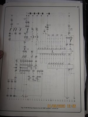

Huomenta! Nyt on sähkömies beksin luona.
Pinneille 8 ja 20 ei tule virtaa. Missä tuossa on se rele. Kasille tule hieman virtaa.

Oli oikea muistikuva. Ilmeisesti loppunut lähdöt sulaketaulusta, kun on tuommoinen ratkaisu tehty. Virtalukon valkoisen liittimen ykköspinnistä haaroitettu, siihen mihin kytkeytyy virrat virtalukon ekassa ja tokassa asennossa, ja josta katkeaa sähkö startatessa...

Onko mahdollista saada sähkökaavio Bexiin?

Tosiaan ECUn nro 8 pinnille tulee hituvirtaa. Mistä tulee virran syöttö ko. pinnille?

Kokeillaan onnistuuko. Skannerin virityksessä on oma hommansa, saatan joku päivä innostua virittämään sen toimintaan. Nyt pitää yrittää tuosta saada selvää...

Pinni 8 on siis lähtö ECU:lta releen kelalle. Sille pinnille varmaankin kytkeytyy jännite vasta siinä vaiheessa, kun itsetarkistus on mennyt onnistuneesti läpi. Pinniin 20 sitten tuo rele vaihtaa, tuleeko + vai -. Jännite pininlle 8 pitäisi siis tulla ECU:n suunnalta, kun muu on ok.
