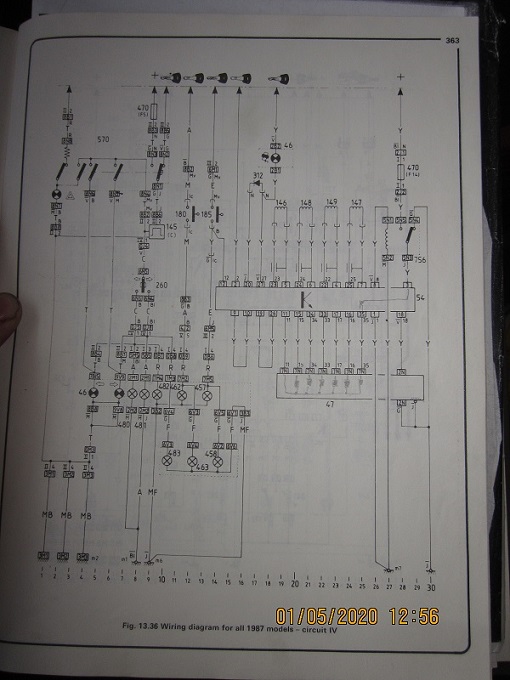

Huomenta! Nyt on sähkömies beksin luona.
Pinneille 8 ja 20 ei tule virtaa. Missä tuossa on se rele. Kasille tule hieman virtaa.

Onko mahdollista saada sähkökaavio Bexiin?

Tosiaan ECUn nro 8 pinnille tulee hituvirtaa. Mistä tulee virran syöttö ko. pinnille?

Kokeillaan onnistuuko. Skannerin virityksessä on oma hommansa, saatan joku päivä innostua virittämään sen toimintaan. Nyt pitää yrittää tuosta saada selvää...

Pinni 8 on siis lähtö ECU:lta releen kelalle. Sille pinnille varmaankin kytkeytyy jännite vasta siinä vaiheessa, kun itsetarkistus on mennyt onnistuneesti läpi. Pinniin 20 sitten tuo rele vaihtaa, tuleeko + vai -. Jännite pininlle 8 pitäisi siis tulla ECU:n suunnalta, kun muu on ok.
