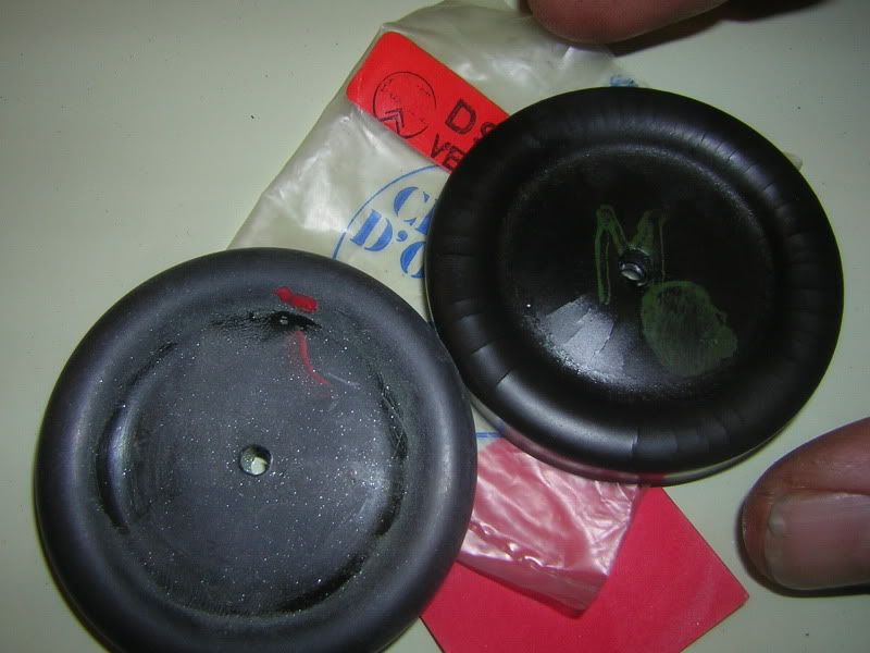

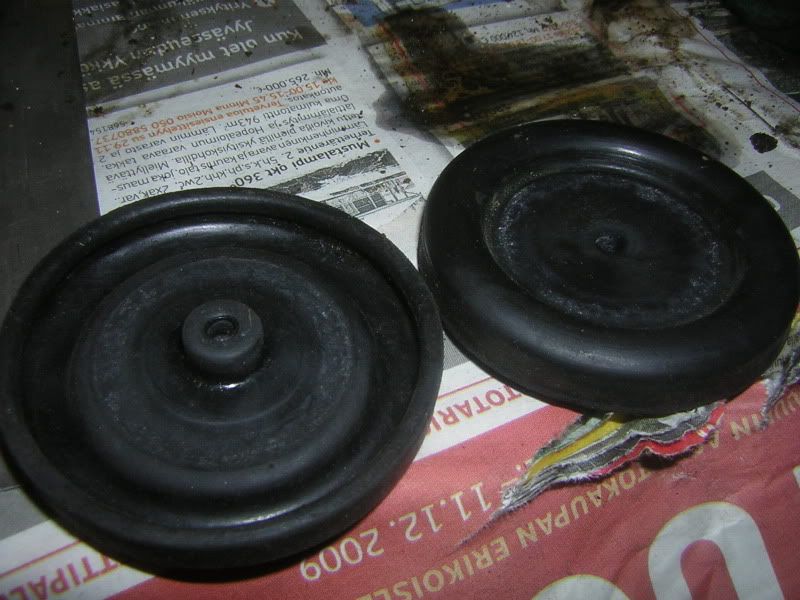

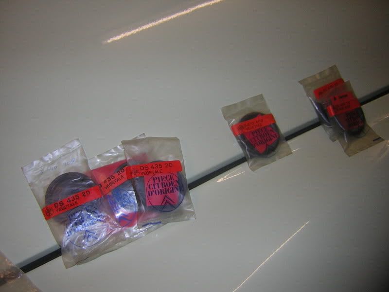

ViestiLähetetty: 19.06.2010 22:05
Millekäs nesteelle nämä sitten ovat..? Vegetale??? Ihan alkusarjan laitteille, eli LHV..?
Tässä sitten vierekkäin pussissa reilut 50 vuotta viettänyt kumi, sekä 39-vuotias LHM-kumi. Arvatkaas kumpi on vihreän nesteen osa...
Sitten ihan itseämme hauskuuttaaksemme piti käydä purkamassa takapihalta 50-vuotiaita LHS-osia irti, joissa oli täysin eheät kumiosat. Ei ne vaan rikki olleet, harmi kun jäi kuvat ottamatta...

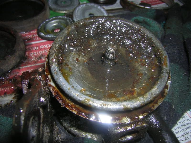

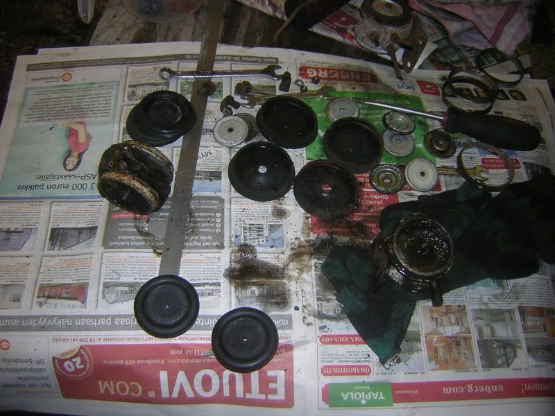

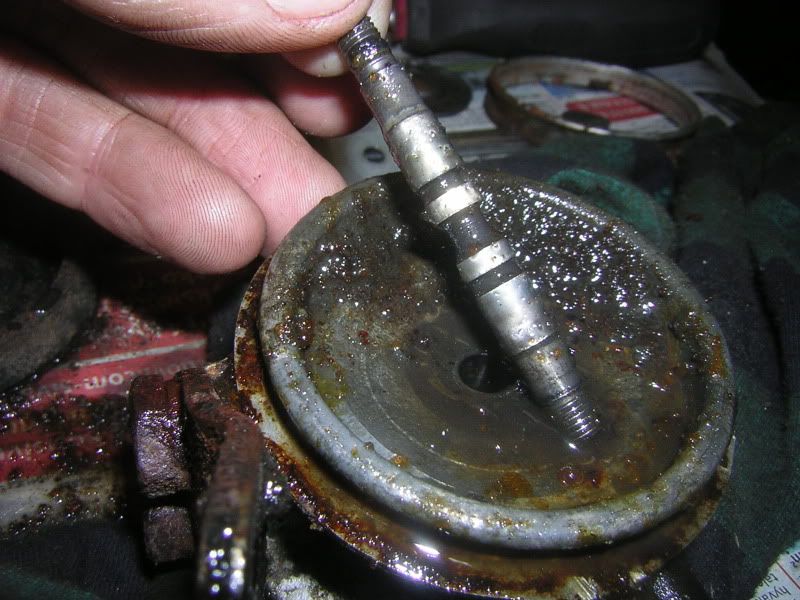

Tässäpä näitä 50-vuotiaita osia nyt sitten nähtäväksi on...
Korkeudensäätimen sisältä löytyvää töhnää, heti kumikalvon takaa. Jännää hyytelöä...
Vaan ei silti mikään jumissa ollut..!
Luistikin näytti tältä kun rievulla vähän pyyhkäisi, ei edes syöpymiä löytynyt...
Ja ne kumit, niitähän tässä esitellä piti, pehmeämpiä nämä ovat kuin LHM:n vastaavat ikinä...
Kyllä kovin olen itse yllättynyt näistä kumienkin eroista, ja puhutaan nyt punaisen nesteen huonoudesta mitä tahansa, niin en aivan kaikkea olisi valmis allekirjoittamaan... Tämäkin osa mikä tuli nyt purettua, on seissyt vuosikaudet ajamatta taivasalla, milloin lie viimeksi ajettu. Silti aivan täysin toimiva osa, puhdistus ja takaisin käyttöön, ei edes kumeja vaihtaa tarvitsisi, kaikki putketkin lähtivät avokidalla pyöritellen, ilman mitään taisteluja...

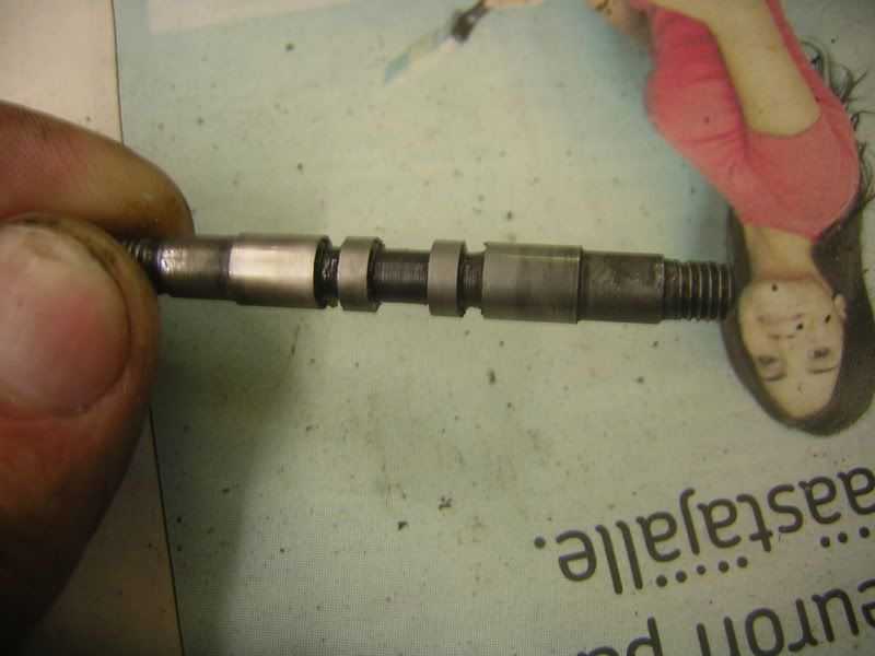

ViestiLähetetty: 31.07.2011 11:34
Voisin taas avautua näistä "LHM:n hyvistä puolista verrattuna LHS:ään"... :twisted:
Pikku jumitus pisti painimaa, jotta sai tuon "aktiivisella Pedal-box'illa" varustetun jarruventtiilin irroitettua...
Ja puhdistettua molemmat jarruventtiilin luistit. Puhdistamalla/kiillottamalla noista tuli taas kuin uudet, ennen operaatiota sai käyttää lievää suurempaa väkivaltaa liikutteluun...
Ja tämä "avautuminen" koskee sitten sitä, että ennen tuon purkamista tuli tutustuttua DS:n vastaavaan mutta punanesteiseen eli LHS-2 osaan. Jossa luistit liikkuivat kuten pitikin, ilman mitään jumittelua. Eikä sitä osaa oltu tiettävästi käytetty ainakaan kolmeen vuosikymmeneen, sama ajanjakso koski tuota LHM -osaa, joka oli sujuvasti jumissa...
Vieläkään en oikein osaa "tuomita" tuota punaista nestettä, tässä kun on nyt tullut aika paljon pyöriteltyä noita osia, vertailumielessä. Vallankin käytetyt tiivistemateriaalit on ihan toista kertaluokkaa parempia LHS -osissa, eikä se neste "syö" kumia kuten LHM tekee...
Vitsailtiin tuossa jo että pitäskö muuttaa Sm LHS:lle... :roll:
