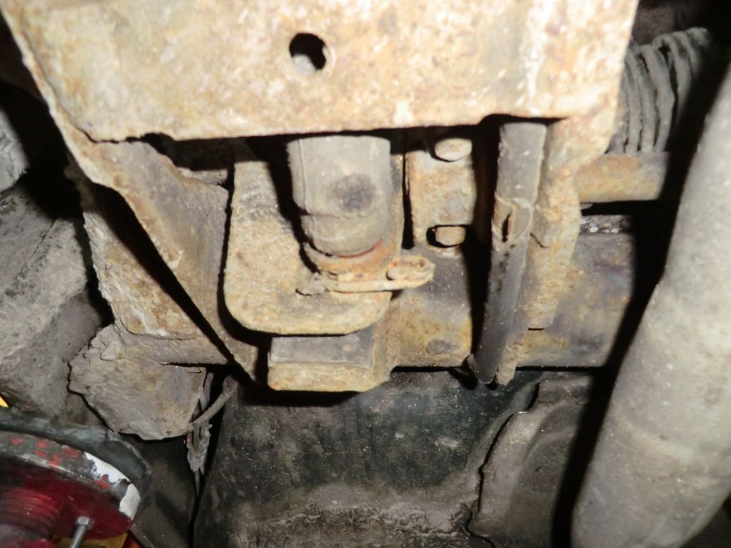

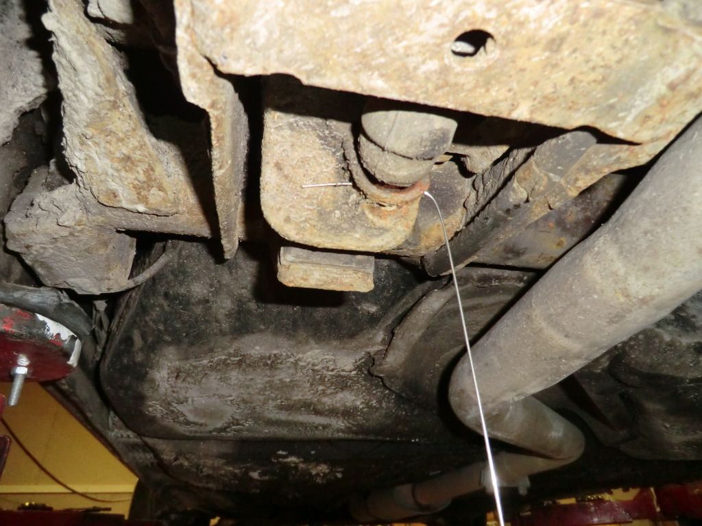

Kyllä reikä on läpireikä, saattaapi olla vain tukossa. Kävin auton alla ja työnsin rautalangan sokan poiston jälkeen rei'ästä läpi.
Koitappa lyödä jollain sokan vahvuisella tapilla tuota pyöränpuolelta reikään, josko tulis silloin pois. Muuten täytyy katkaista se sokka ja siihen karaan lyömällä koittaa saada se liikkeelle pyörän puolelle.
Tässä pari kuvaa:
