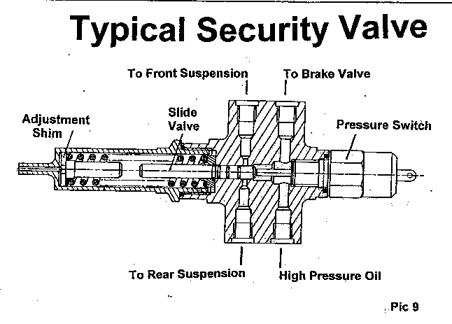

Eli tossa safety valven kuvassahan ne putket näkyy, jotka mulla menee vaihtoon. Varsinaisesti se poikki taka-apurungon päältä ruostunut oli tuo takajousituksen putki tai ylipäätään taakse painetta syöttävä. Lisäksi yksi lyhyt tökö menee jarruventtiilille nestesäiliön kupeeseen, yksi tulee venttiiliin pumpulta ja neljäs menis tuon mukaan etujousitukselle. En sitä rintapellissä kiinni olevaa putkihelvettiä lähtenyt sen enempää pöyhimään, koska se neljäs on siinä vyyhdissä ranskalaisen logiikan lainalaisuuksien mukaisesti YLLÄTYS YLLÄTYS pohjimmaisena ja ihan vapaaehtoisesti sen sen kulkureittiä lähde voimalla selvittelemään, koska siinä kimpussa on koko joukko laadukkaaksi havaitusta rankalaisesta muovista valmistettuja pidikkeitä, jotka alle +30 asteen helteessä tahtovat murtua hipaisustakin. No ei nyt ihan, mutta melkein :lol:
pic9.gif [ 11.9 KiB | Katsottu 7954 kertaa ]

Tossa sun linkkaamassa kuvassa tosin nuo lähdöt ja tulot ovat eri järjestyksessä, vaikka venttiilin samoinpäin kääntäisikin. Tein kyllä tarkat muistiinpanot ja otin valokuvia ennen kuin annoin sivuleikkureiden laulaa. Olishan siinä naurussa pitelemistä, jos rempan jälkeen jarrupolkimesta nousis auton persus ylös ja korkeudensäätövivusta toimis jarrut tai jotain vastaavaa :lol:

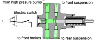

Mutta oonkos mä puusilmä eli en osaa vain tilannetta visualisoida, mutta eikös vaan noissa mun linkkaamassa kuvassa ja tuossa toisessa ole järjestys eri ? Täytyy laittaa ne vielä tähän alekkain niin pystyy vertaamaan paremmin :)
safety valve.gif [ 18.37 KiB | Katsottu 7792 kertaa ]
jasun.gif [ 39.36 KiB | Katsottu 7792 kertaa ]

Jaa, eihän tuossa näin katsottuna olekaan kuin kaksi ristissä eli liekö sillä merkitystä kummalta puolelta tulee putki pumpulta ja kummalta puolelta lähtee etujarrulle tai siihen nestesäiön kupeessa olevaan liittimeen siis. Molemmissa ovat kuitenkin nuo liittimet paineswitchin puoleisessa päässä tuota venttiiliä
No, omien muistiinpanojen perusteella kuitenkin omassa iäisyysprojektissa edetkäämme ;)

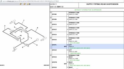

Kävin muissa asioissa Mopotnetissä ja yksi putki tarttui sieltä mukaan; se joka multa alunalkaen katkes eli tuosta turvaventtiilistä takajousitukselle menevä. Motonetin ilmoittama pituus tarjontaa tutkiessaan täytyy tosin tarkkaan tietää mitä on hakemassa, koska varaosalistan mukaan tuo putki olisi "Hydrauliputki takajakaja->etuvaraaja" Näinhän ei ole vaan menee siis "takajakajalta" turvaventtiiliiin eikä varaajaan asti kuten siitä jo muutamaan kertaan tänne liittämästäni kuvasta näkyy.
Muiden Mopotnetin putkien sanalliset kuvaukset ovatkin sitten pääsääntöisesti jo NIIN runolliset, että niitä täytyy tutkia illalla oluen kera. Ja vielä varmemman vakuudeksi mitata, kuinka pitkä tarvittava putki on. Edullisiahan nuo ovat kun tuo nyt ostamani oli 14.90 € ja Vehon hinta samalle putkelle 63 €
putkiloita.jpg [ 12.72 KiB | Katsottu 7691 kertaa ]

Ihan vaan huomion vuoksi, lähdöt ovat oikein kummassakin kuvassa, kunhan toinen kuva käännetään.....?
