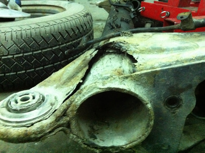

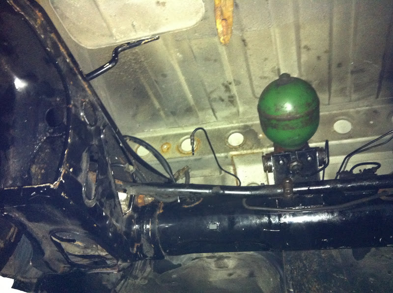

Perhana! Kylläpä olikin laho se apurunko, yläosastaan:
Nyt on parempaa paikallaan
